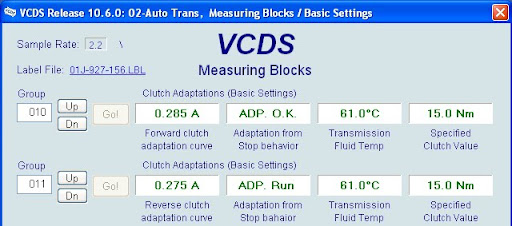

Robiłem dzisiaj pomiary ale temperatura zewnętrzna trochę przeszkadza ,adaptacja na MVB 010 wskoczyła nawet przy niskiej temperaturze
ale dla MVB 011 nie bardzo, w blokach MVB 065 same zera.

Zatem skasuj adaptację i zrób ją od nowa.
MVB65 = 0 = układ hydrauliczny OK. Pisałeś, że coś boli to auto - IMO to nie skrzynia (parametry bardzo dobre lub w normie).
