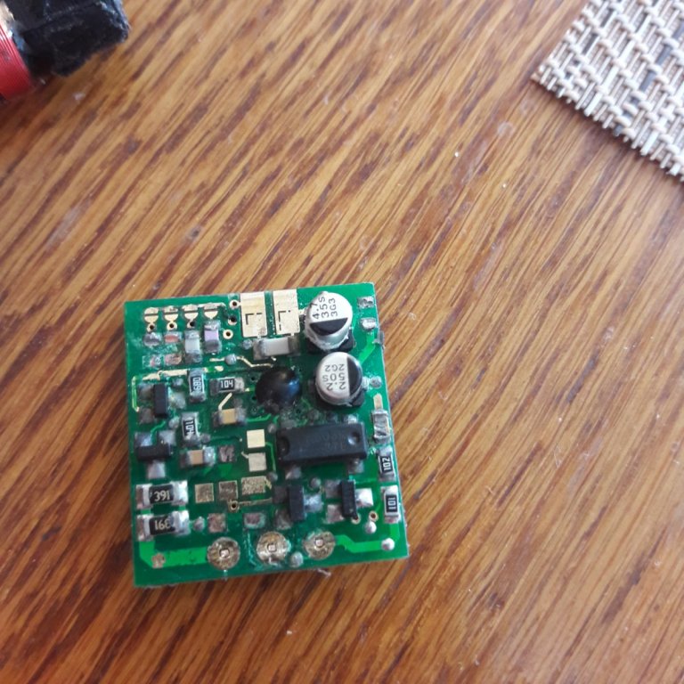

U mnie dalej bez zmian, kolejny moduł przetestowany i nic. Za to ostatni który kupiłem wygląda w środku od strony pinów tak...chyba nie mógł działać?
No właśnie te stare moduły dlatego pewnie się sypią bo są pod zderzakiem i tam wchodzi wilgoć i wszystko gnije ponoć te A są lepiej zabezpieczone i nowsze dlatego ja kupiłem A i działał od strzała.

Ten właśnie był A. Sprawdzałem dziś też B ale nie odpalił. Chcieli za niego 90zł bez możliwości zwrotu więc lipa. Jako ciekawostka powiem tylko że dzwoniłem dziś do serwisu VW, a tam zabili mnie ceną 301 zł

No właśnie z tym jest problem że zazwyczaj moduł jest w mało dostępnym miejscu, a tak jak piszesz potrzebowałam moduł na 100% sprawny ale nie taki od sprzedawców który potem wygląda z środku jak ten z postu powyżej. Niestety nie umię nic znaleźć na tyle blisko żeby opłacało się jechać osobiście...
