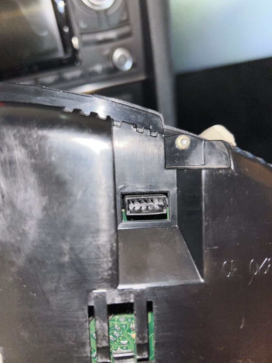

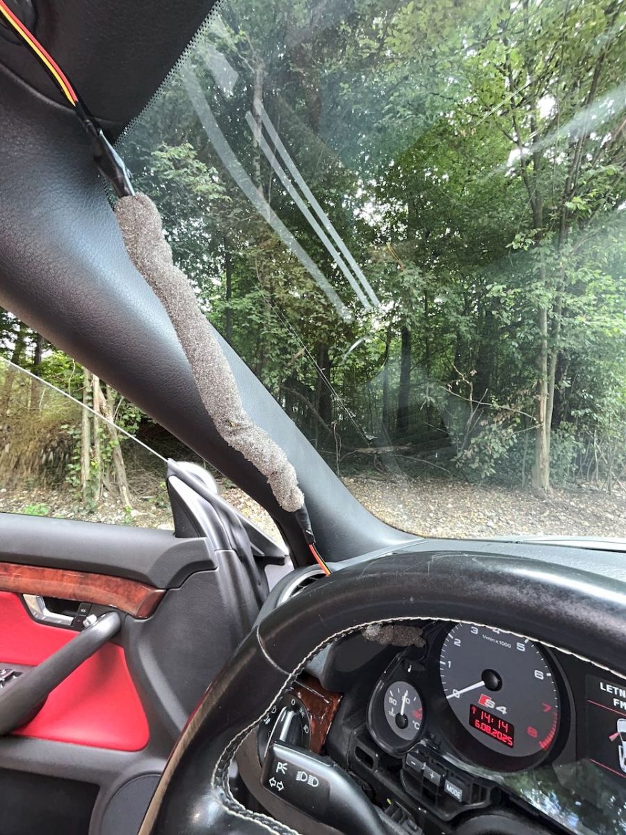

Pewnego poranka uznałem, ze zegar radiowy to jest czego brakuje mi w :audi:
Szybka lektura..  a nie czekaj jedyne 53 strony 😅 tematu, przeszukanie znanych portali aukcyjnych i znalazłem:
zegar radiowy z A8 D2 rocznik 99. Numer 4D0919145 A. Całe 50pln + przesłanie.
Zegar cały, z wiązką wtyczką - co wcale nie jest takie oczywiste, większość jest uciachana.
Montaż:
Banalny, z tylu obudowy licznika jest 4pinowe gniazdo, z uczuciem wkładamy tam wtyczkę od modułu.
Kodowanie: licznik -> kanał 19 -> Coding value XXXX1 = Radio clock active
Miejsce montażu zegara: z dala od wszelkich ekranujących elementów metalowych, nie za blisko głośniczków.
Na testach zanim złożyłem całość, zegar wisiał sobie za słonecznikiem kierowcy; nie załapał sygnału od razu (resetowałem licznik, ustawiałem 02:55 i zamykałem auto). Ponieważ mieszkam blisko lotniska i radaru pogodowego (zapewne konkretnie sieje po falach) udałem sie na najbliższe wzniesienie i pyk: palma pojawiła sie od kopa.
Ostatecznie miejsce montażu znalazło sie idealnie za licznikiem po prawej stronie, jest tam przestrzeń pomiędzy plastikami a obudowa nawiewu.
Okazało sie ze w tym miejscu zegar działa najlepiej - mam sygnał nawet w garażu. Mod prosty ale satysfakcja jest :a4fan:
Montaż:
