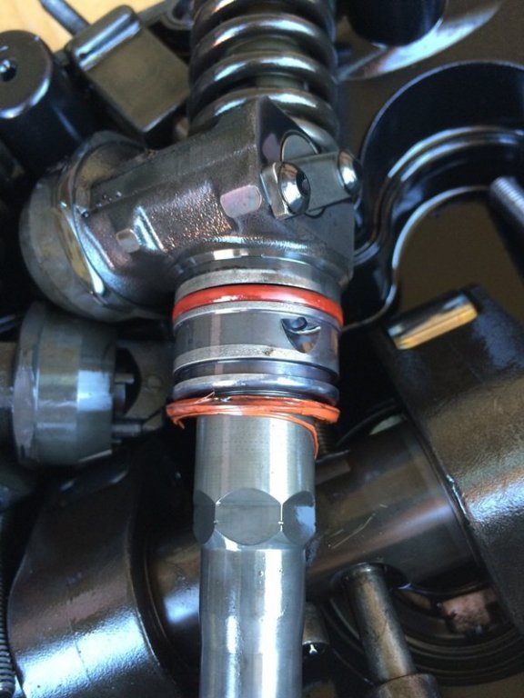

Po siedmiu latach od "frezowania" gniazd przez Sserwis pierwszy raz wyjęte pompo wtryskiwacze. Oto jak wyglądają gumki ! Są całe poszarpane i sparciałe a na dodatek mój mechanik powiedział że pierwszy raz spotyka się z takimi (czerwonymi) uszczelkami.
Czyli wychodzi na to że pan Sopa rozwiercił Ci gniazda pompek , tylko ich nie tulejował :P
Zamiast tego pewnie poszły pewnie jakieś dobierane , grubsze uszczelniacze i teraz wygląda to jak na załączonym obrazku :decayed:
Nie zdziwił bym się gdyby teraz na ori uszczelniaczach była totalna kicha łącznie z paliwem w oleju :facepalm:
Jak jeszcze nie poskładałeś to pomierz średnicę gniazd i porównaj z jakimiś oryginalnymi ....
Jest dokładnie tak jak napisałeś. Wsadziliśmy pompki na ori uszczelniaczach i wszystko luźne , olej miesza tak jak piszesz. Czekam na regenerowaną głowicę i w tym tygodniu auto prawdopodobnie wróci do życia.
