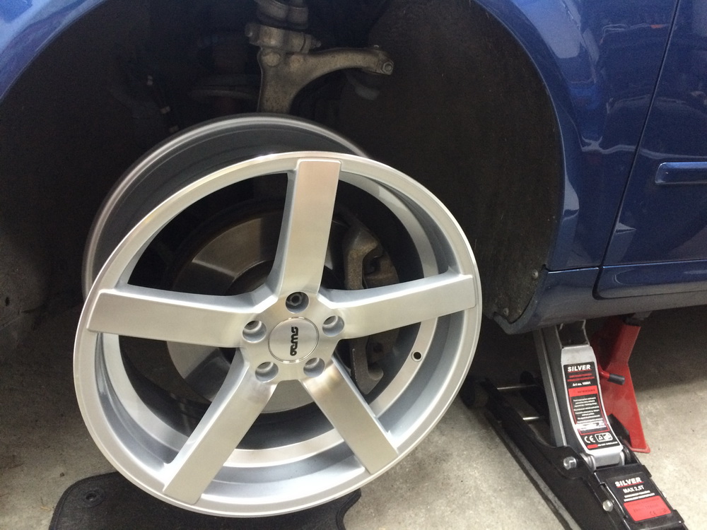

właśnie po przymiarce tylnego koła zobaczyłem ze od wewnętrznej strony za duzo miejsca nie ma nie mówiąc o zacisku
wiec w razie czego moge wymienic bez problemu na 9,5J tylko et maja 43 i czy nie trzeba bedzie i tak dystansu do tego? i jaka guma do tego 225 ?

na tylnym sie opiera, przedni zacisk jest jednak wyżej niz tylny wiec moze wejsc chociaz nie wiem, jutro to przymierze

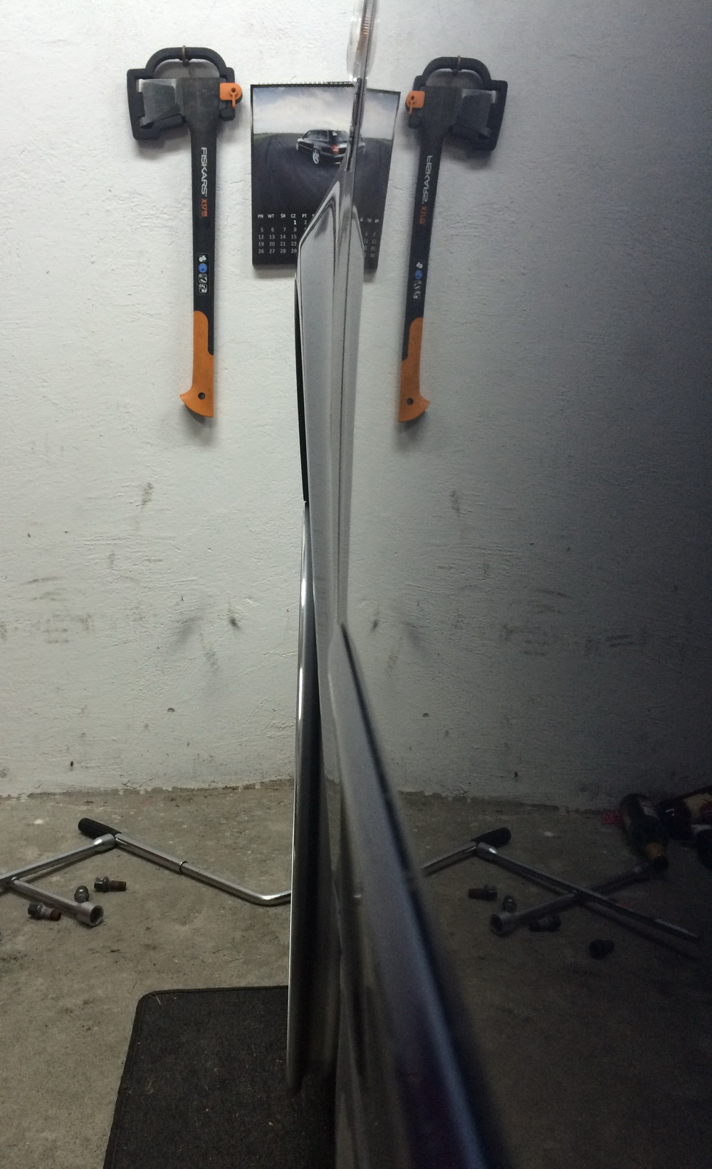

jednak po przymiarce będzie wymiana na 9,5j , z profilu kiepsko to wygląda wiec bedzie szerzej a i tak trzeba dac dystans, tak to wygląda przy 8,5
Odnośnik do komentarza
Udostępnij na innych stronach
nie opuszczałem bo i tak dobrze nie przykręciłem, o zacisk sie troszke oparło zreszta juz pozno bylo a nie chcialo mi sie juz dystansu odkrecec z b6
zreszta po przyłożeniu od razu było widac jak koło wpadło do srodka także wymiana na 9,5 jest konieczna żeby jakos to wyglądało

no i teraz dylemat..... założyłem 9,5 na przód i 10mm dystans bo obcierala felga o zacisk wyglada to tak
jak dla mnie za dużo wystaja , na tył potrzeba z 5 mm dystansu to zacisku albo nawet i wcale jak zmienie na 300 i nie wiem co robic

jeszcze nie na wiosne bede wszystko robil zime jeszcze przeczekam , jesli zaloze 345 to zbyt wiele sie nie zmieni , z tylu tez może tylko tyle ze bez dystansu sie obejdzie, z przodu i tak bede musiał dac z 10 mm i sie zastanawiam czy nie zostac przy przodzie 8,5
Pakuj najpierw 345mm na przód a potem rób przymiarkę, tutaj chodzi o to żeby jarzmo odsunęło zacisk do tyłu i tak właśnie będzie, jak masz ten zestaw w domu to odkręć teraźniejszy zestaw na jarzmie i złap na jarzmie nowy, zobaczysz jak dużo zyskasz :wink:
felga dobra - auto wymień :decayed:
:whip2:
możliwe , chocby nawet i wlazło bez dystansu to tylko cm sie schowa przod i nie wiem czy nie bedzie za szeroko
