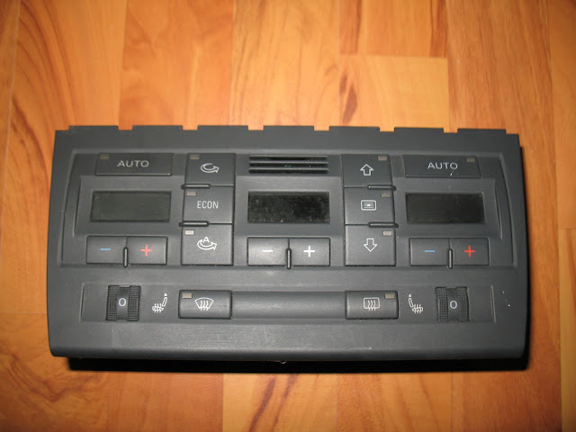

Mam taki klimatronic
2012-07-30 07.24.05.jpg - Rozmiar oryginalny - Fotosik.pl
Ten mój wygląda na 2din
Jak jest nie taki to jak powinien wyglądać prawidłowy 2din klimatronic?

Ten twój to 1 DIN.
2 DIN wygląda tak:
Jest trochę bardziej ścięty po bokach, bo jest niżej montowany.
Pozdrawiam.
Sławek
faktycznie jest mała różnica
a jak szukać tego klimatronica na allegro? ma on jakiś inny numer części bo róznica jest minimalna jak się dwa koło siebie postawi to widać
... a jak szukać tego klimatronica na allegro? ma on jakiś inny numer części ...
Np. 8E0820043AH.
