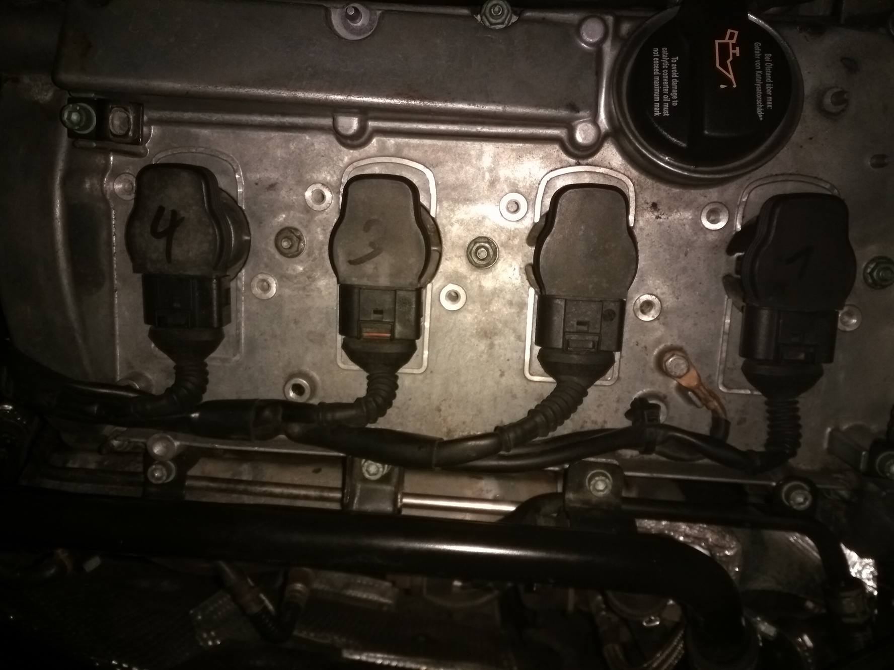

Witam ja u siebie mam jedna bosch i trzy beru nie moge wrzucic zdjecia jakas podpowiedz20161118_143811.jpg
Edytowane przez Tommy83
Najpierw zadzwoń i zapytaj czy Twoje auto już było na akcji serwisowej, z tych cewek co masz na aucie ŻADNA nie kwalifikuje się do wymiany.
Wiec tak, u mnie w tym tyg na akcji serwisowej wymienione 4 cewki na nówki :) I miałem cewki z roku 2000 z logo audi VW. Zdjęcie cewek kilka postów wyżej. Samochód do audi a4 2001 1.8t.
Dzwoniłem do Inter-Welm w Bielsku i pani powiedziała że jeśli są niewymieniane na nieoryginalne to jak najbardziej przysługuje mi bezpłatna wymiana.
Edytowane przez DzagaN
A numery swoich cewek sprawdzałeś? :)
Dzagan ściagnij te kostki i wklej tutaj numery każdej cewki z osobna to Ci powiemy czy są do wymiany czy je zostawią jako te dobre.
