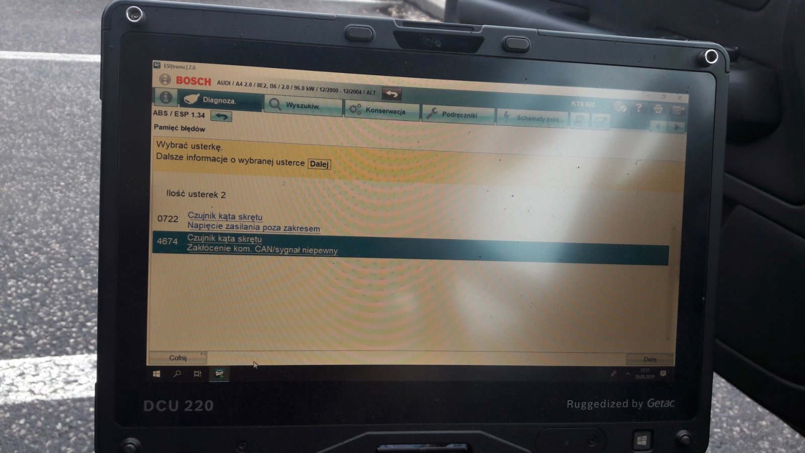

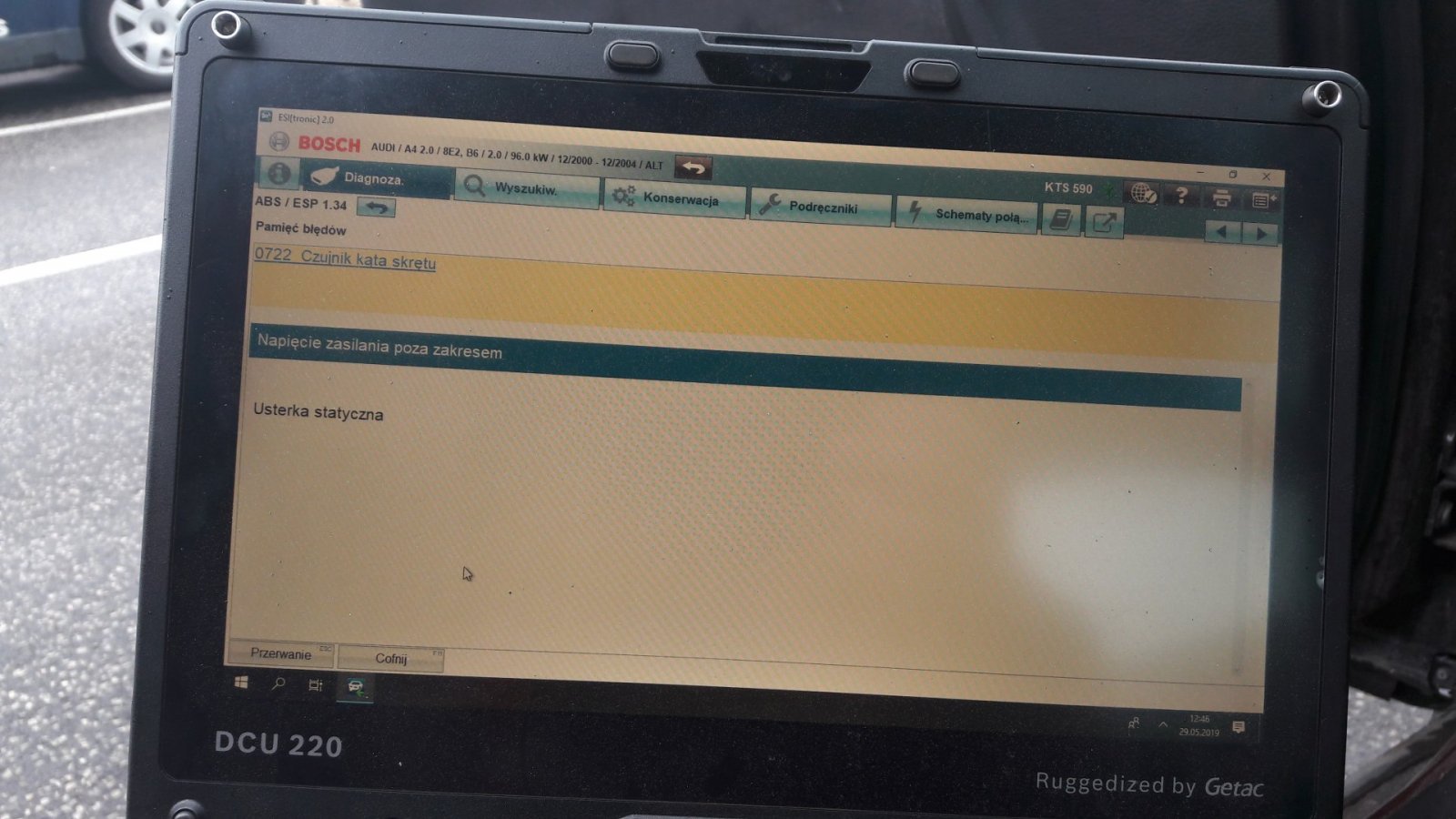

Wymiana czujnika kąta skrętu nie pomogła. Nadal świeci kontrolka esp. komputer wywala takie błędy jak na załączonych zdjęciach. Pomocy
