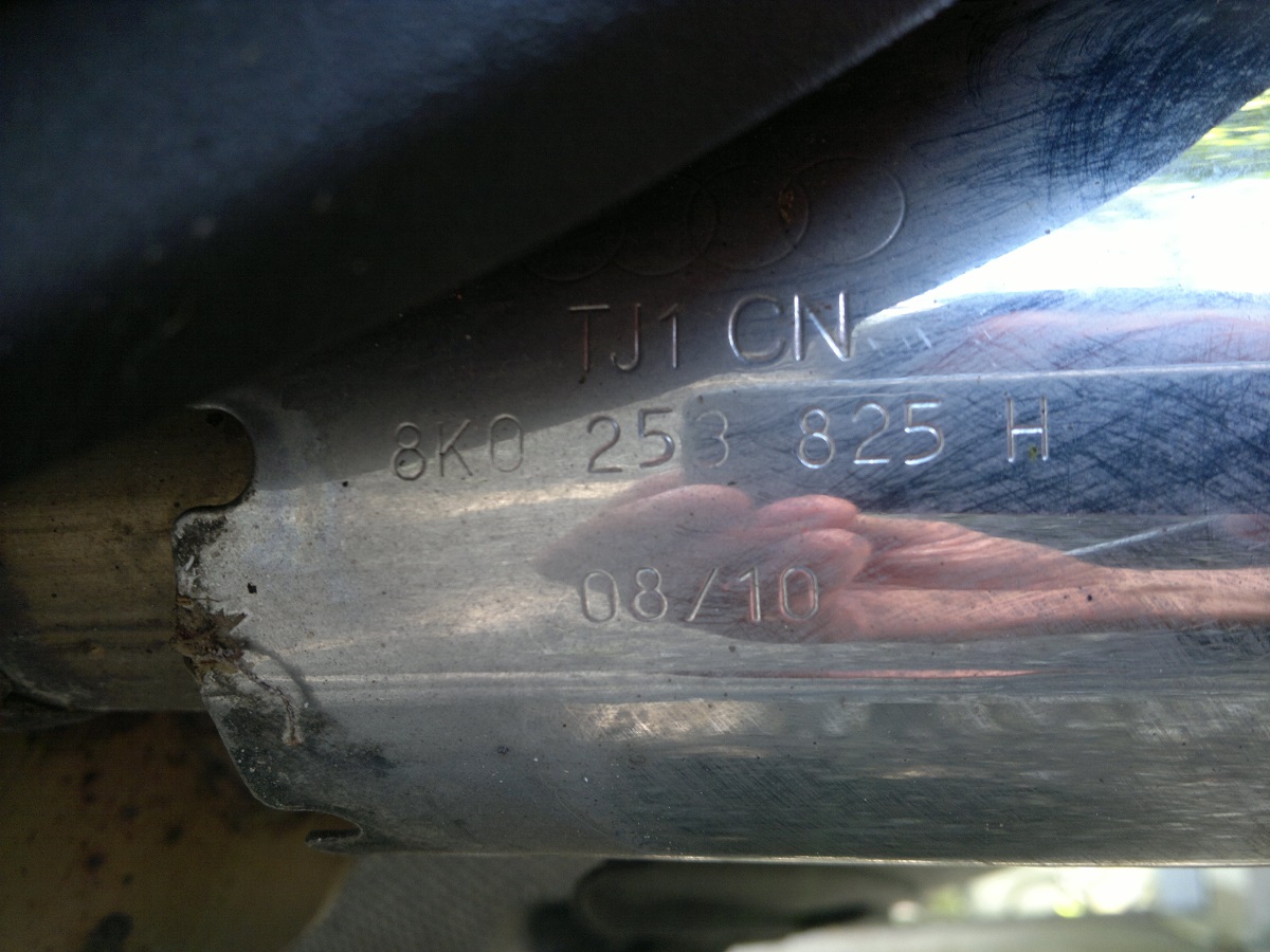

griga-st Opublikowano 24 Maja 2014 Opublikowano 24 Maja 2014 (edytowane) Andyl:hi: zanim będą się sąsiedzi na ciebie dziwnie patrzeć jak fotografujesz końcówki wydechów(ja to mam już za sobą ):Nakładki końcówek wydechu w 2.0T(2011) srebrny chrom : 8K0 253 825 H ETKA pokazuje jeszcze osiemdziesiątki z numerem 8K0253683AG (15). Ale...... to nie są ozdobne końcówki:W oryginale 2.0T(80) jest tylko srebrny chrom. TDI (65) są jeszcze w srebrnym macie i czarnym chromie.A taka jest różnica pomiędzy 80 a 102:naughty:: Edytowane 22 Listopada 2015 przez griga-st

ppa4 Opublikowano 16 Czerwca 2014 Opublikowano 16 Czerwca 2014 Ktory numer to ten wlasciwy dla pary nakladek do 2.0tfsi ? Czy ten ze zdjecia (potencjalnie 70mm) czy te inne wspomniane ?
griga-st Opublikowano 16 Czerwca 2014 Opublikowano 16 Czerwca 2014 Na żadnym ze zdjęć nie ma 70mm. Właściwy jest numer na pierwszym zdjęciu mojego posta, ten z końcówką H.
