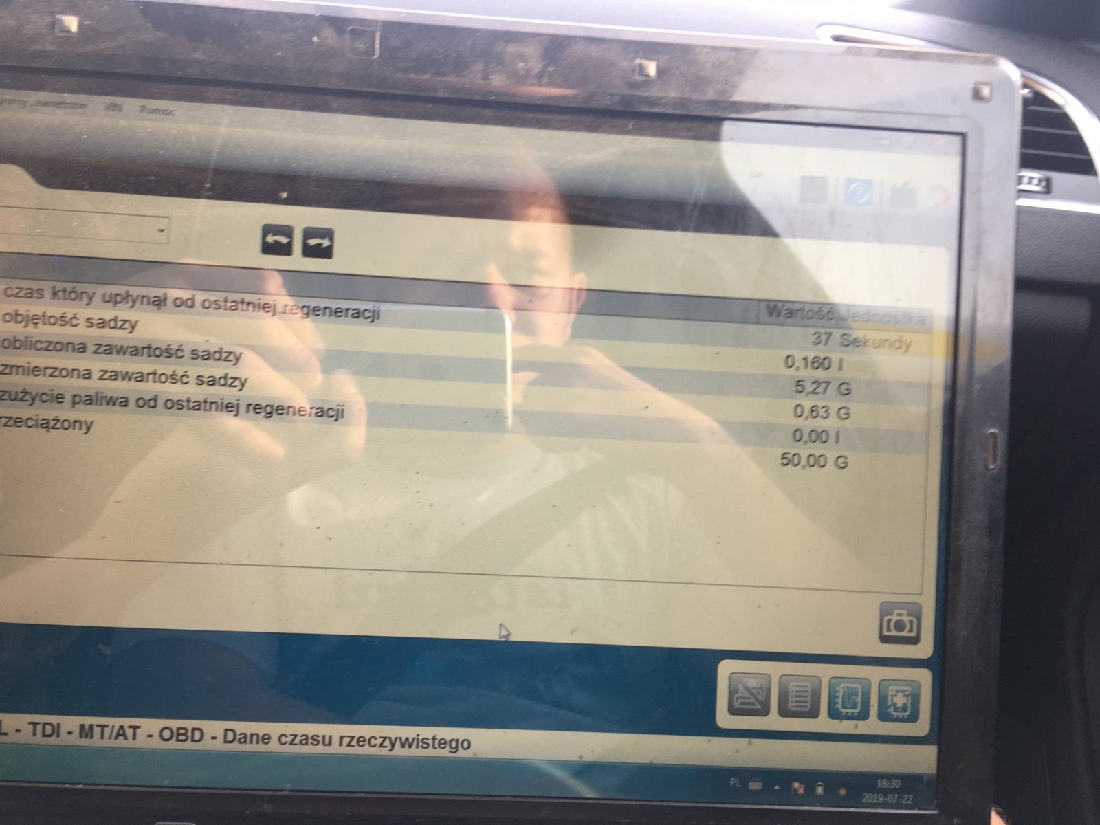

Witam, ostatnio w trasie 800km+ włączył mi się z 5-6 razy tryb awaryjny, spadek mocy tak jak by turbo odcięło, po ponownym odpaleniu samochodu wszystko wracało do normy. Błąd jaki pokazał komputer to P040300 „obwód sterujący układu recyrkulacji gazów wydechowych”. Z tego co na internecie wyczytałem to ma często ten błąd dużo wspólnego z nieprawidłowo działającym egr’em. Z jakiś miesiąc temu czyściłem w nim chłodniczke gdyż była dosłownie zalepiona sadzą jak i wnętrze, wszystko działało sprawnie nie wieszało się. Wydaje mi się ze egr będzie okej . Przy okazji szczytowania błędów sprawdziłem stan dpfu i wyglada on następująco jak na zdjęciu. Było to robione tuż po wypaleniu. Czy aby wartość „objętość sadzy” na poziomie 0,160 l nie jest za wysoka ? Na co zwracać uwagę ?

W związku z tym co pisałem wcześniej, dpf mi się wypalał faktycznie gdy jechałem do sklepu na zimnym silniku i pomimo błędu w sterowniki silnika sondy lambdy i świecącej kontrolce check. Poniżej wrzucam fote z danymi jak u mnie to wygląda.
0.22 zapelnienia filtra to chyba sporo już?
