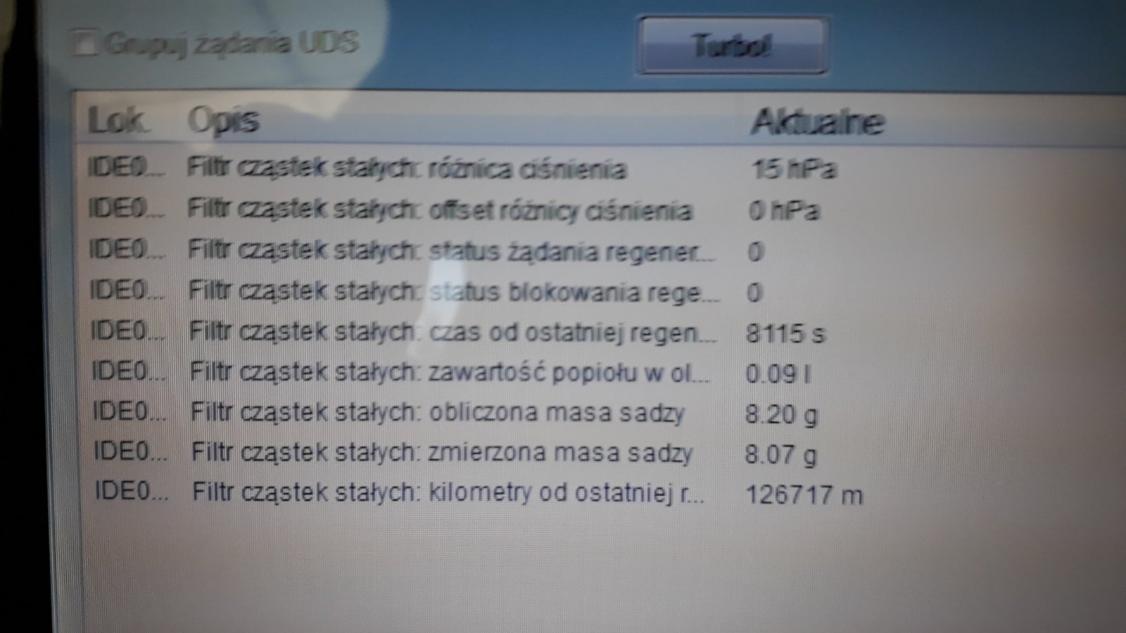

Słabo się wypalił. Pozostało ponad 6 gramów sadzy. Wrzuć zdjęcie za 200 km, zobaczymy czy jak to wygląda w uśrednionych warunkach eksploatacji.
A z ciekawości, ile masz przebiegu? Ilość popiołu wskazuje na około 150 kkm.

To samo chciałem napisać, trzeba zrobić scan za 200-300 km. Błędów żadnych nie ma?

Witam. Przejechałeś ten nie spełna jeden kilometr w mieście w korku?
Nie ma takiej możliwości aby w kilkaset metrów zebrał tyle sadzy

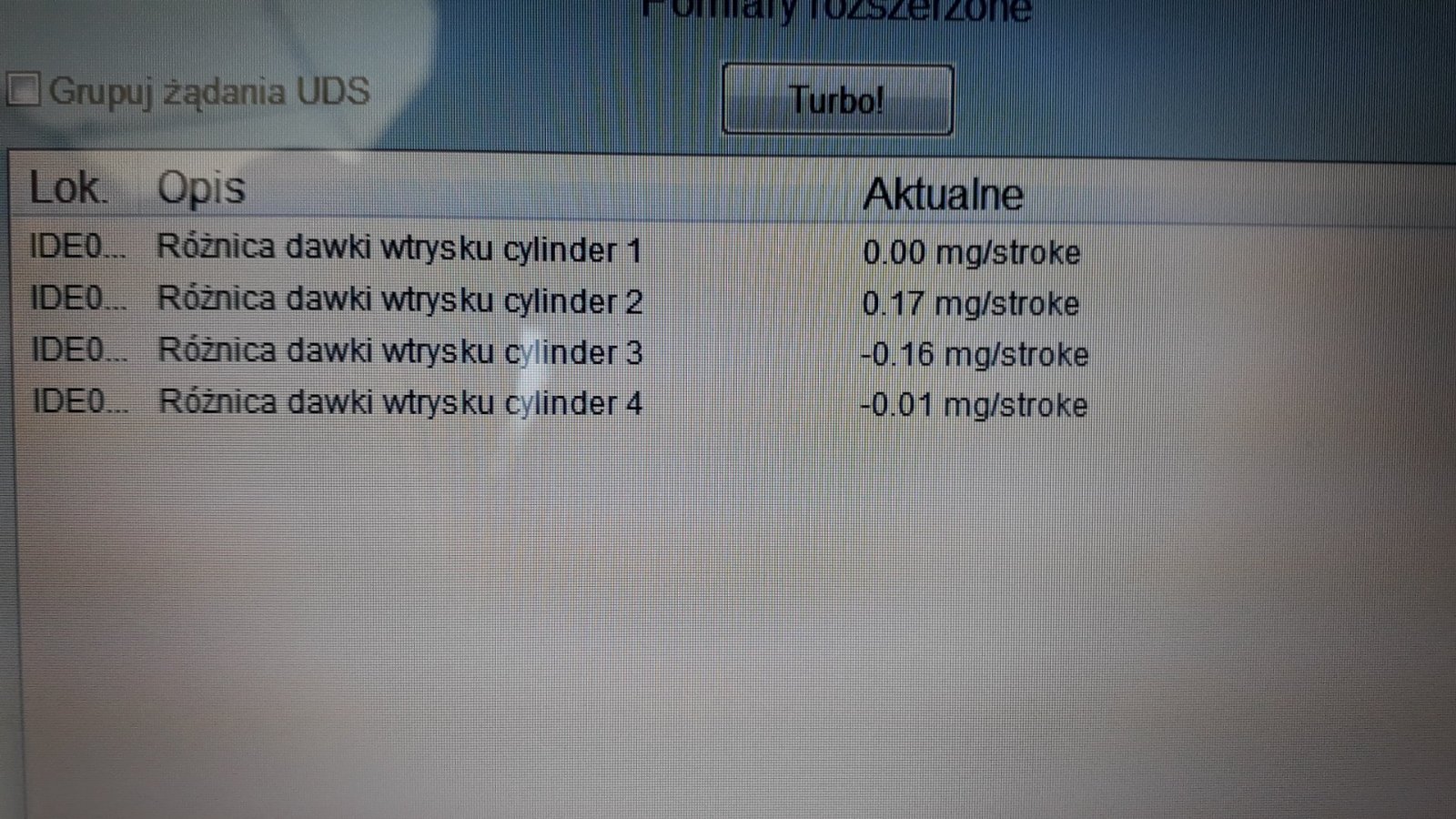

20190505_134250.jpg20190505_134216.jpgPrzed chwilą sprawdzałem i wygląda to tak przebieg 215tyś.błędów brak dodatkowo scan korekcji wtrysków
Można przewidywać że kolejne wypalanie nastąpi w okolicach 350-400 km, tragedii nie ma, typowo na trasie zapewne byłyby jeszcze lepiej

Panowie to moje pierwsze auto dpfem i raz zauważyłem że podbił sobie obroty do tysiąca, zmienił się dźwięk silnika więc filtr się wypalał ale ostatnio miewam tak że trzyma normalne obroty czyli, spalanie chwilowe wskazuje 0,8, zazwyczaj jest 0,7 i po zgaszeniu załączają się wentylatory i tak chodzą dłuższą chwilę.. Tak jakby dpf się wypalał ale obroty silnika bez zmian...
Czy normalne jest to ze co ok 250-300km wypala mi się dpf? Dodam ze nie jeżdżę emerycko i regularnie pokonuje trasy z autostradowymi prędkościami.
Ostatnio została wyczyszczona przepustnica wraz z egr”em, chłodnica egr była dosłownie zalepiona. Następnym niepokojącym obawem jest dość duże spalanie, w mieście nie mogę zejść poniżej 11L a na trasie przy emeryckiej jeździe ok. 140km/h na odcinku 250 km ledwo zszedłem do 7L co wydaje mi się dość dużym wynikiem czytając wasze posty o spalaniu w tym modelu z tym silnikiem (a4 b8 fl 2.0 tdi 143Km).
Odnośnie dpf to jakiś czas temu podłączałem komputer aby sprawdzić stan zapełnienia i takie o to wyniki dostałem jak w załączniku .
Z góry dziękuje za pomoc :)
masz ponad 6 godzin od ostatniej regeneracji, przez 6 godzin mozna zrobić ponad 700 km albo jeżdżąc po mieście 100 km, więc patrząc na czas od ostatniej regeneracji  i obliczoną wartość zapełnienia na poziomie 14 gr  tragedii nie ma
tj max 300km od ostatniego wypalania, ten czas mógł być związany z tym ze auto dość długo stało zapalane.
Na postoju wartość zapełnienia również  rośnie proporcjonalnie do czasu, to nie jest tak że tylko czas leci. Mówisz że 300 km a masz 14 gram czyli jeszcze 200 km powinieneś zrobić zanim osiągniesz 24 gram
Sprawdz na stronie audi po vin, czy byla robiona akcja serwisowa "diesel gate". Jesli tak, to normalka, że się wypala się teraz co 300 km.

Ale ja tu nie widzę aby się wypalał co 300 km, jest 14 gram a @Lukasz_N napisał że zrobione 300 km a do 24 gram jeszcze daleko. A tak w ogóle trzeba było zaznaczyć pokonany dystans od ostatniego dopalania

Odniosłem się do wypowiedzi w której  Fatal1ty twierdzi, że ma wypalanie co 300 km, a nie do zamieszczonego screena na którym widać, że do wartości granicznej sadzy obliczonej jeszcze brakuje. Tak jak mówisz, info o przebiegu od ostatniego wypalania wiele by tutaj wniosło. Jednak zgodzisz się że mną, że w autach po akcji serwisowej wartość sadzy obliczonej rośnie znacznie szybciej i stąd częstsze wypalanie.
