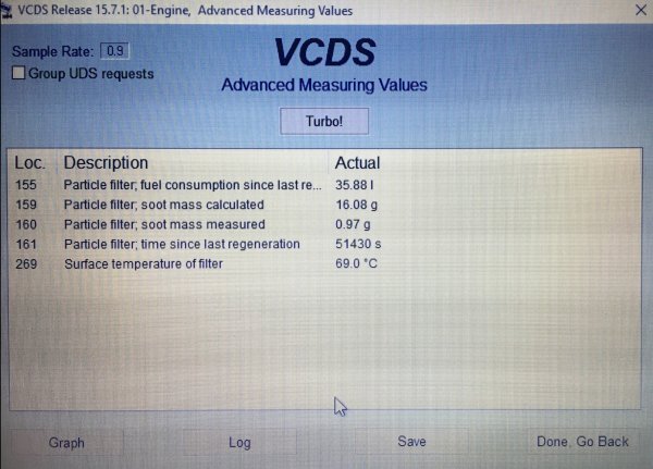

tomassi07 Opublikowano 24 Lutego 2017 Opublikowano 24 Lutego 2017 (edytowane) Jak zinterpretowalibyście moje parametry? Dodam tylko, że 476km temu czyli od ostatniego wypalania miałem błąd P2015 (klapki kolektora). Zdecydowałem się wyprogramować je, przy okazji poszedł program (143PS => 176PS, 339Nm => 399Nm). Tuner powiedział mi tylko, że przed programowaniem trzeba wymusić wypalanie DPF, bo jest bardzo zapchany. Nie wiem za bardzo co to oznacza, ale różnica ciśnienia filtra przed regeneracją wynosiła 307, a po spadła do 221. Podejrzewam, że filtr nie wypalał się od jakiegoś czasu przez błąd w silniku, dlatego był w takim stanie. Obecnie wygląda to tak, przy 243 000km: Edytowane 24 Lutego 2017 przez tomassi07

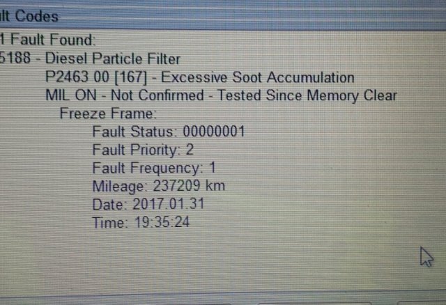

Pelo31 Opublikowano 25 Lutego 2017 Opublikowano 25 Lutego 2017 witam mam problem z wypaleniem dpf wymieniłem już nawet egr ale nic nie pomoglo i pokazuje mi blad 5188 diesel particle filter p2463 00 167 i mam pytanko w sprawie błędu P2002 particle trap bank 1 below threshold o co w tym chodzi pomóżcie

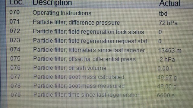

Pelo31 Opublikowano 27 Lutego 2017 Opublikowano 27 Lutego 2017 czy może ktoś powiedzieć o moich danych
Wihajster Opublikowano 27 Lutego 2017 Opublikowano 27 Lutego 2017 Masz nadmierną ilość sadzy. Trzeba zdiagnozowac dlaczego i wypalić vagiem.

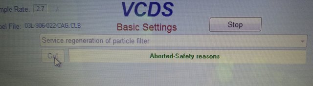

Pelo31 Opublikowano 27 Lutego 2017 Opublikowano 27 Lutego 2017 21 minut temu, Wihajster napisał: Masz nadmierną ilość sadzy. Trzeba zdiagnozowac dlaczego i wypalić vagiem. ja wiem ze mam dużo sadzy około 50g ale jezdze przepalam a tio nic nie idzie a co to oznacza dokładnie P2002 Particle Trap Bank 1 Efficiency Below Threshold i z góry dziekuje za odpowiedz
Pelo31 Opublikowano 27 Lutego 2017 Opublikowano 27 Lutego 2017 28 minut temu, Wihajster napisał: Masz nadmierną ilość sadzy. Trzeba zdiagnozowac dlaczego i wypalić vagiem. nie szlo wypalić vagiem pisalo safety
