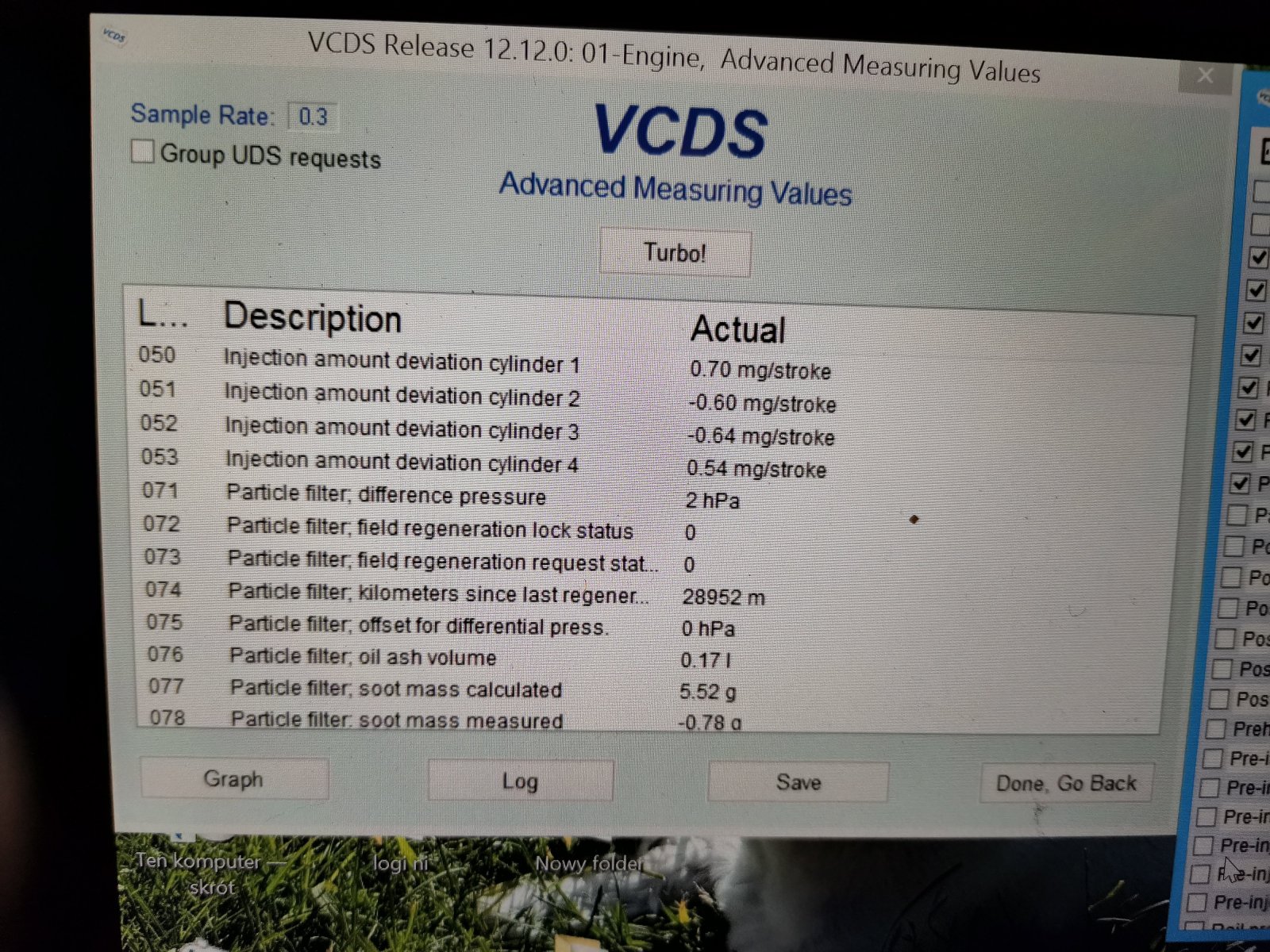

resiak82 Opublikowano 30 Października 2021 Udostępnij Opublikowano 30 Października 2021 Witam. Może ktoś z kolegów zerknąć na parametry mojego filtra? Wydaje mi się że jest za dużo popiołu i czy może być to przyczyną, że auto podczas jazdy przy obrotach ok 2300 na chwilę przycina i po tym obroty dalej rosną? Odczucie takie jak przy zmianie biegu w automacie Odnośnik do komentarza Udostępnij na innych stronach Więcej opcji udostępniania...
Muskel1 Opublikowano 30 Października 2021 Udostępnij Opublikowano 30 Października 2021 (edytowane) Wartość popiołu olejowego 170ml czyli już niedługo osiągnie max. zapełnienoe. Edytowane 30 Października 2021 przez Muskel1 Odnośnik do komentarza Udostępnij na innych stronach Więcej opcji udostępniania...
resiak82 Opublikowano 30 Października 2021 Udostępnij Opublikowano 30 Października 2021 Na vcds przeskakuje o 10 chyba, a wiec równie dobrze może być 179. Czy preparaty typu K2 czyszczą sądzę czy popiół? I czy warto to w ogóle stosować? Odnośnik do komentarza Udostępnij na innych stronach Więcej opcji udostępniania...
kwk9k Opublikowano 3 Listopada 2021 Udostępnij Opublikowano 3 Listopada 2021 W dniu 30.10.2021 o 11:59, resiak82 napisał: Czy preparaty typu K2 czyszczą sądzę czy popiół? I czy warto to w ogóle stosować? Nie czyszczą ani sadzy, ani popiołu. W teorii wpływają na wydajność DPFa, ale w praktyce dla mnie ich stosowanie nie ma żadnego sensu. Szukając info w necie nie znalazłem badań i testów, żeby środki jakoś realnie wpływały na filtr cząsteczek stałych. Popiół należy usunąć, bo to pozostałość po wypalającej się regularnie sadzy – są firmy, które świadczą takie usługi. Następnie trzeba wyzerować wartość oil ash. Tak jak wspominał Muskel1, norma dla 2.0 TDI to 175ml. Tylko że w praktyce filtr będzie sprawny dłużej. Wiele z nich działa w pełni sprawnie nawet do 0.25l oil ash, a to nawet 100 tys. km. jazdy. Pamiętaj jedynie, że ignorowanie tej kwestii może prowadzić do problemów z turbo i wtryskami. Jeżeli sytuacja finansowa pozwala wydać kilka stówek na rengenerację DPFa to można o tym pomyśleć, żeby mieć spokój, ale generalnie bym nie panikował. Sam aktualnie mam 0.22l i wszystko gra. Generalnie to 0.175l dla mnie jest trochę mityczną wartością opracowaną przez VAG "z czapy", bo coś musieli podać. Odnośnik do komentarza Udostępnij na innych stronach Więcej opcji udostępniania...

Rabbi Opublikowano 2 Grudnia 2021 Udostępnij Opublikowano 2 Grudnia 2021 8 godzin temu, Muskel1 napisał: I żeby wartość sadzy i popiołu olejowego było widać. Z butem w podłodze na postoju: Filtr cząstek stałych różnica ciśnienia 62hPa Filtr cząstek stałych offset różnicy ciśnienia 2hPa Oil Ash 0,17 Obliczona masa sadzy 19.70g Zmierzona masa sadzy 20.83g Kilometry od ostatniej regeneracji 212329m Na biegu jałowym, obroty ok 830 Różnica ciśnień 13hPa Różnica ciśnień offset 2hPa Odnośnik do komentarza Udostępnij na innych stronach Więcej opcji udostępniania...

Muskel1 Opublikowano 2 Grudnia 2021 Udostępnij Opublikowano 2 Grudnia 2021 W każdym razie możesz powoli szykować się na czyszczenie. Odnośnik do komentarza Udostępnij na innych stronach Więcej opcji udostępniania...
Rabbi Opublikowano 2 Grudnia 2021 Udostępnij Opublikowano 2 Grudnia 2021 Tak myślę patrząc po ilości Oil Ash....choć niektórzy mają 0.25 i jeżdżą. Odnośnik do komentarza Udostępnij na innych stronach Więcej opcji udostępniania...
