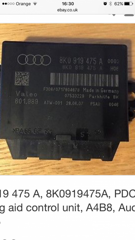

Witam, możecie mi powiedzieć czy moduł pdc o numerze 8K0 919 475A to taki sam co na zdjęciu?  Planuje dołożyć czujniki a w opisie jest nr modułu z koncówką AA i nie wiem czy to jest to samo.
AA to nie to samo co samo A.
Ok. Dzięki
