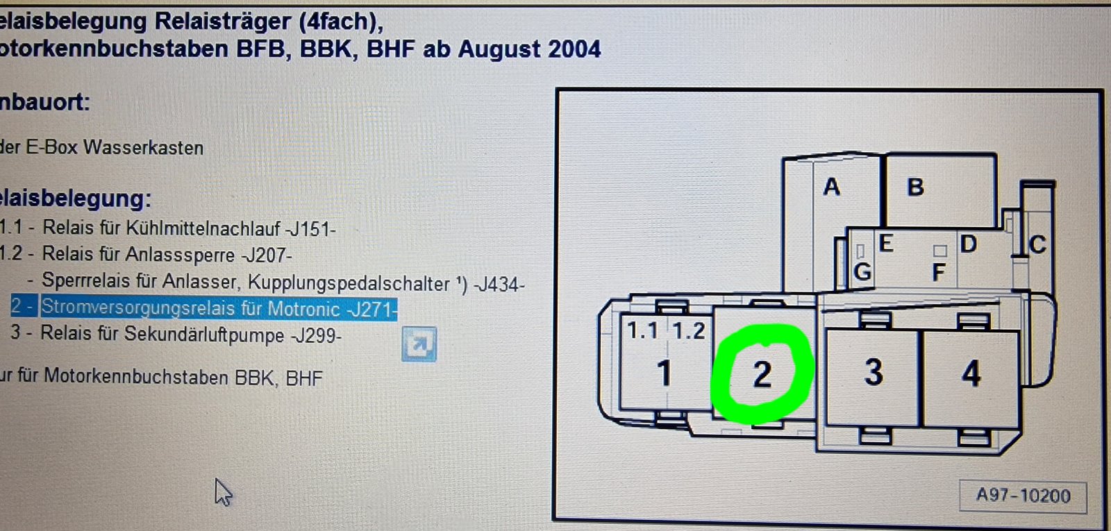

Musisz dobrać się do sterownika silnika, który siedzi w podszybiu strona kierowcy i tam zmierzyć jakie jest napięcie na przewodach zasilających sterownik silnika. Do sterownika silnika wpięta jest 121pinowa wtyczka. W tej wtyczce na pinie nr 62 powinien być przewód zasilający z zacisku 30, czyli mierząc napięcie między tym przewodem a masą, powinieneś mieć takie samo napięcie jak na klemach akumulatora w danym momencie (w zależności od tego czy silnik pracuje, czy nie).
Dobierz się do sterownika silnika, sprawdź czy nie stoi w wodzie. Masz tam także małą skrzynkę z bezpiecznikami i przekaźnikami.
Wyciągnij przekaźnik nr 2, zaznaczony w kółeczku.

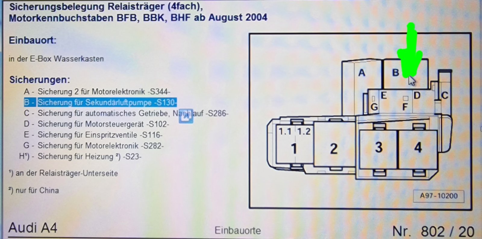

Wyciągnij bezpiecznik zaznaczony jako B na poniższym rysunku.
Przyjrzyj się dobrze kontaktom. Być może są zaśniedziałe.
