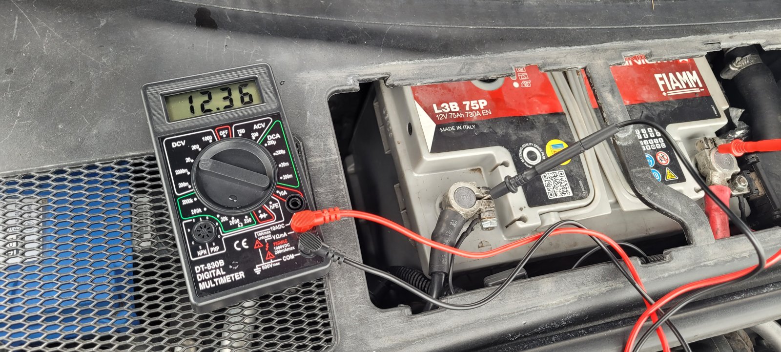

Miałem właśnie dobierać się do mierzenia napięcia w sterowniku ale podłączyłem vcds I nie mam tego błędu? Przejechałem Ok 130 km i nic cisza nie ma błędu  wczoraj ładowałem aku do full i po tym nie ma błędu? Czyli jest wszystko ok była to wina nie naładowanego na full aku ? Zmierzyłem naładowanie aku i wyszło tak: przy wyłączonym silniku i wszystkie odbiorniki prądu wyłączone.
Na wyłączonym silniku: 12,36

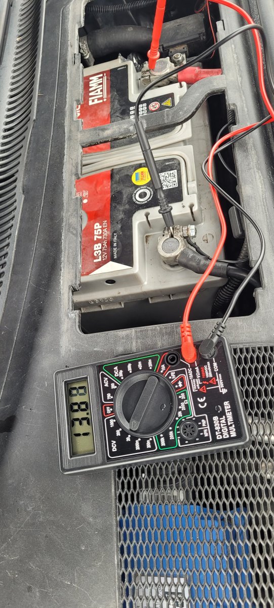

Na włączonym silniku: 13,88
Silnik w pełni nagarzany temperatura na dworze Ok 8 stopni wszystko jest ok ? Nie powinno ładować powyżej 14v ? Pomiary na wolnym obrotach
Napięcie ładowania między 13,8 - 14,2 V dla tego modelu jest normalne.

Zapomniałem dodać że alternator był regenerowany max 3 tygodnie temu czyli to jest normalne ładowanie ? Błędu nie ma będę sprawdzał co jakiś czas czy blad nie powraca a może aku mam za dużej pojemności i nie doładowuje go ?
Ładowanie jest w przedziale, tak jak pisałem wyżej, powinno być między 13,8 - 14,2 V.
Jeżeli po ładowaniu akumulatora aku ma napięcie tylko 12,36 V to albo za krótko ładowałeś albo akumulator masz do wymiany. 12,36V to naładowanie rzędu 60%.
W pełni naładowany aku powinien mieć napięcie 12,65 - 12,7 V.
Ładowałem go Ok 5 h podłączyć go na 12 h?
Spróbuj naładować go do pełna. Zmierz napięcie 2 godz. po ładowaniu.
