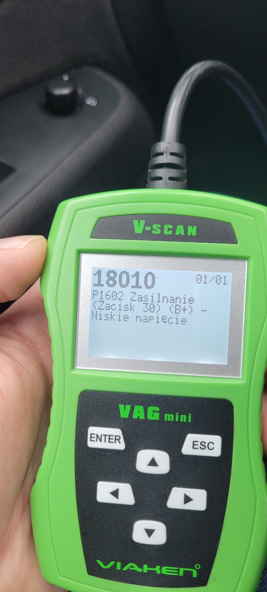

Witam mam pytanie otorz:
2 tygodnie temu padł mi alternator i poszedł do regeneracji i założyłem po regeneracji i jest ok ładuję ale mam taki błąd o co chodzi ? Nie kasuję się powraca pomoże ktoś ?
Może akumulator nadaje się do wymiany?
W którym sterowniku jest ten błąd?
Podłącz auto pod vcds, wykonaj pełny autoscan i go tu wrzuć.
Akumulator jest pół roczny pytanie czy jak przed padnięciem alternatora po wymianie nie był aku ładowany może trzeba go naładować prostownikiem. ? Zaraz pójdę zrobię skan vcds ;)
Wrzuć pełny autoscan jako plik .txt a nie zdjęcie.
Sterownik silnika jako jedyny melduje za niskie napięcia zasilania z zacisku 30, czyli do sterownika silnika dochodzi za niskie napięcie zasilania (stałe 12V). Powodem może być skorodowany przewód zasilania, zaśniedziałe styki przekaźnika lub bezpiecznika sterownika silnika.
Musisz zmierzyć jakie dochodzi napięcie zasilanie do sterownika silnika.
Przeczyszczę jutro klemy na aku. A gdzie jest ten przekaźnik? I bezpiecznik .?
Przeczyszczenie klem na aku nic tu nie da bo to tylko sterownik silnika dostaje za niskie napięcie zasilania. Zmierz jakie napięcie dochodzi do sterownika silnika.
