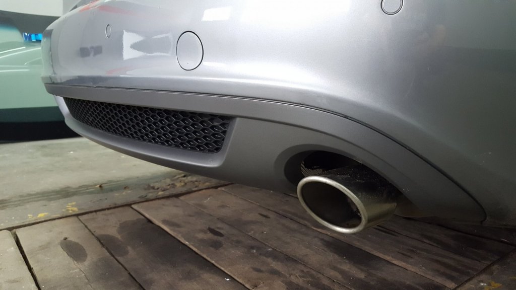

Wydech już zamontowany ale jest bardzo nienaturalnie schowany do srodka zderzaka i bardzo brzydko to wyglada :/ czy ktoś też tak miał lub ma? Wydech od A5.d78d8ce76206507062c4543be8337c70.jpg2cddb806c41122399edc162d7751d4d3.jpg

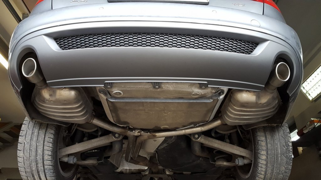

U mnie było podobnie w momencie gdy miałem za krótki łącznik między starym a nowym wydechem :/ Po wymianie łącznika końcówki ładnie się wysunęły :) Teraz jestem zadowolony.
Przed
Po
