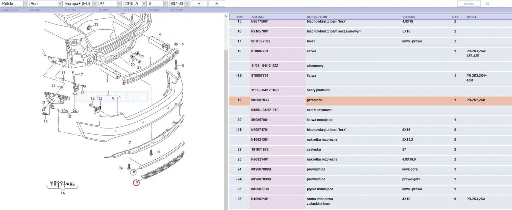

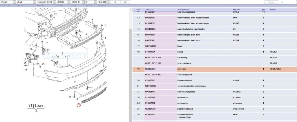

A wiecie może czy "plaster miodu"  z a5 s line lift na dwa wydechy, będzie pasował do dyfuzora z A4 b8 s line lift Avant?
Gdzieś o to już pytałem i z tego co pamiętam to ktoś potwierdzał, że będzie pasować.
Z ETKI wynika że to samo....
Tu masz A5:
Tu A4:
Kurczę.....nie doczytałem że o LIFT chodzi....
Edytowane przez simon__75
No dokładnie mi chodzi o lift :-) a jesteś w stanie sprawdzić według Etki lift?
Z tego co szukałem w lifcie jest inaczej. Sam kolego szukam i jednak zdecyduję się raczej na nowy z serwisu kosztuje 235 zł a na allegro ostatnio był za 260 zł
