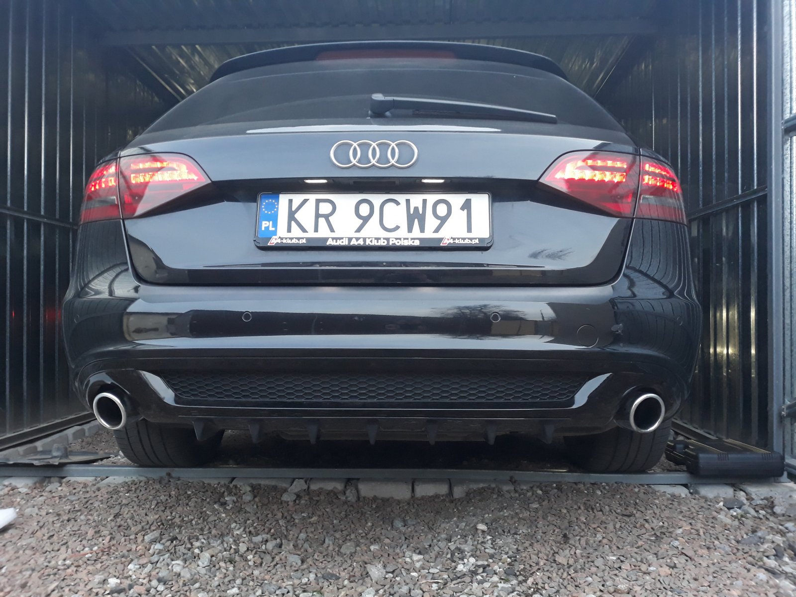

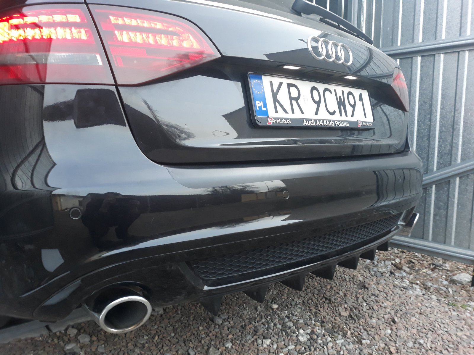

Puszki oznaczenie 8k0.... wymiar pod b8 trochę rezania pod spodem było tłumikarz dał radę, finalnie wydech wpasowany z A6C6 do A4 B8 :) Tak to wyszło:
No ładnie wygląda.

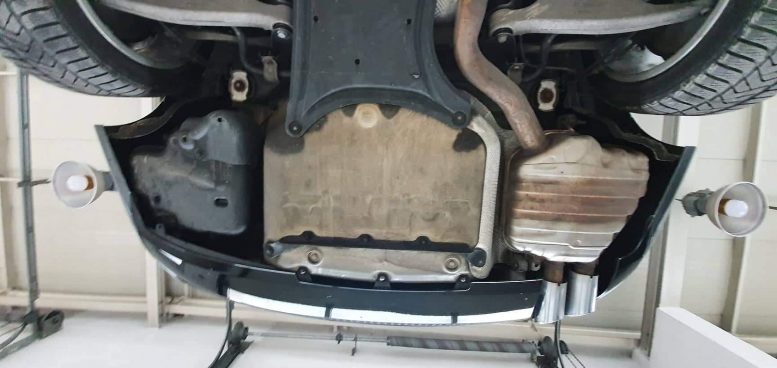

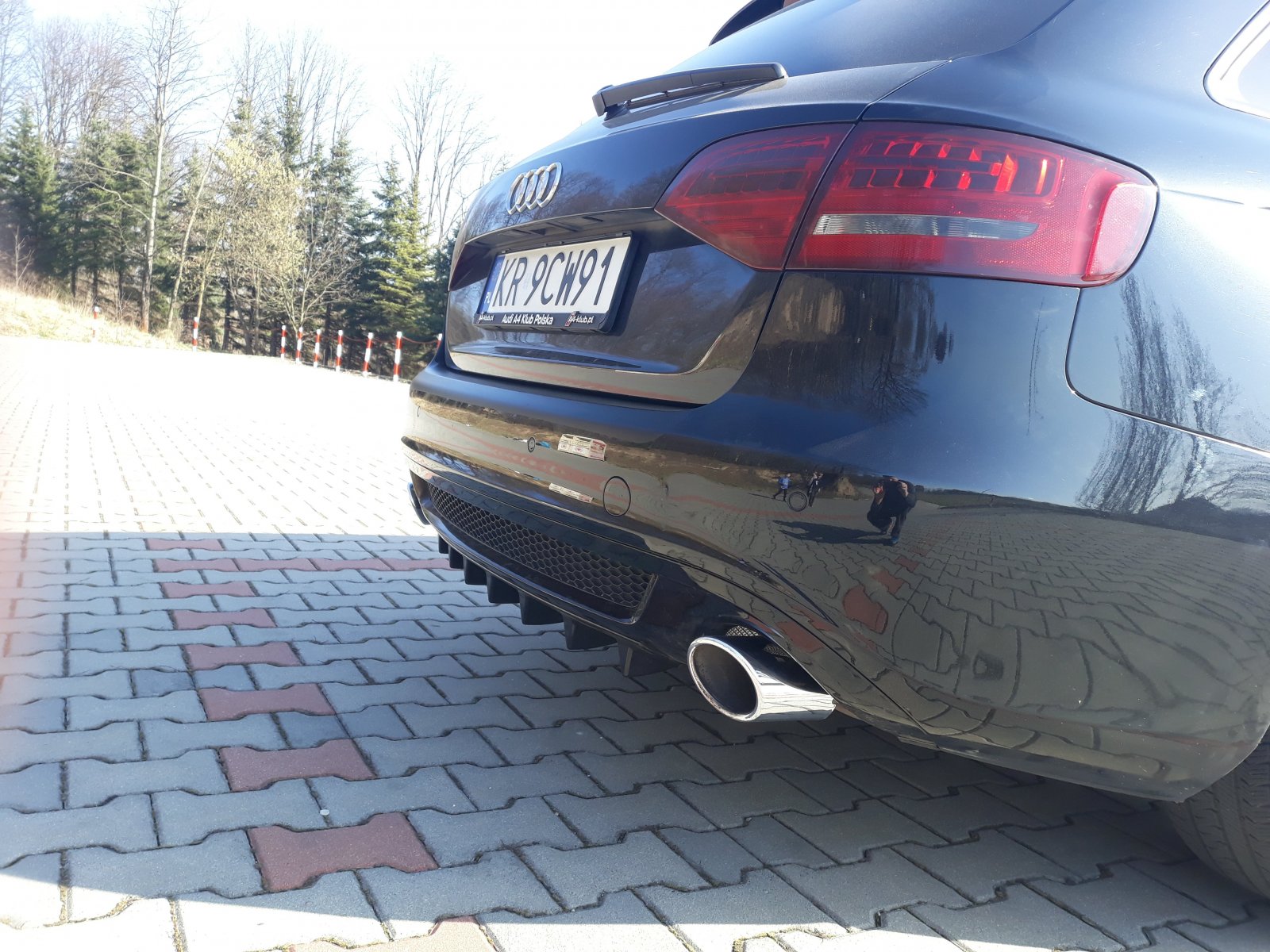

Trochę więcej zabawy
Ładnie siadło
