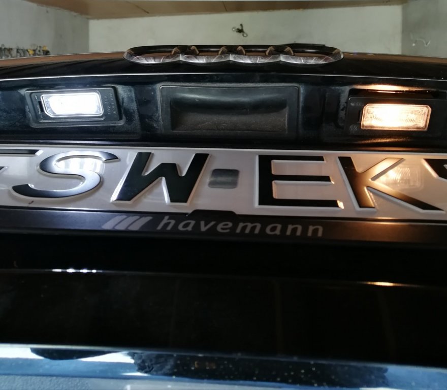

Muszę Wam Powiedzieć, że jednak oryginały to jest jednak klasa sama w sobie, zanim założyłem lampki 4G0943021 to spróbowałem dwóch opcji: pierwsza to żarówki ledowe w miejsce zwykłych a druga to... powiedzmy że "chińczyki".
Żadna z nich mnie nie usatysfakcjonowała,
- żarówki LED są schowane dość głęboko i zawężały się ich strumienie światła - to pierwsza sprawa - a po drugie osiągały niebezpiecznie dużą temperaturę w obudowie...
- "zamienniki" ledowe oświetlają tablicę nierównomiernie, ich światło jest dziwnie skierowane bo droga za samochodem jest chyba bardziej oświetlona od samej tablicy...
Oryginał jest bezkonkurencyjny, przeróbka (w moim przypadku lutownica, cyna, koszulka termokurczliwa) zajęła kilka minut.
W dobrym stanie można je dziś dostać od 30~40zł za sztukę, więc myślę że to uczciwa cena.

Tylko Ori, kupiłem kąplet z wtyczkami. Ładnie świeca ?
