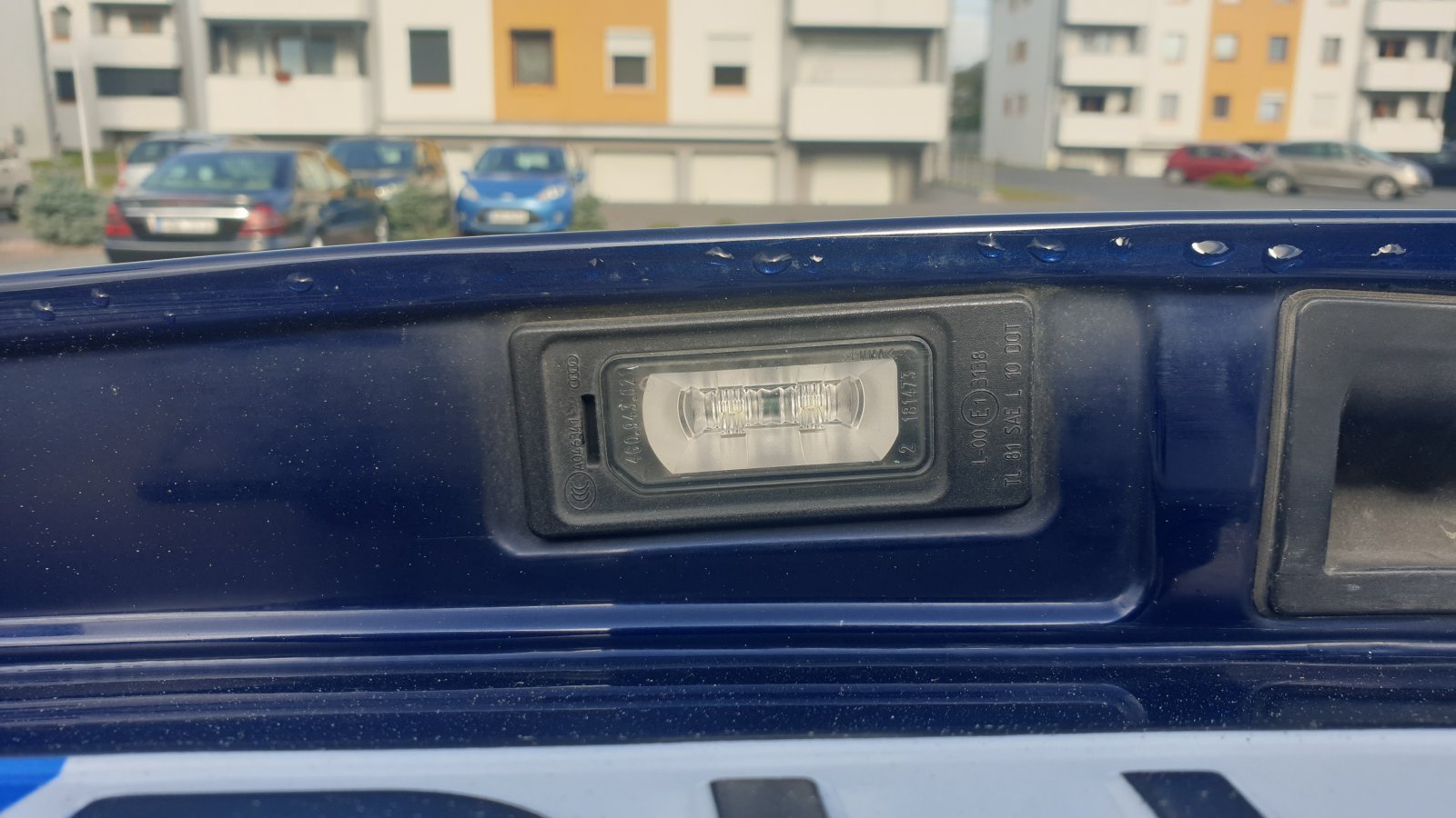

Przyszły mi te żarówki ale w częściach jakieś kabelki są nie wiem co z tym zrobić ... Nie pisało nic że coś trzeba lutować  itp, a są oklejone te kable taśmą termokurczliwą z tego co widzialem
No to powiem Ci,że ja bym się wkurzył. Bo na aukcji są lampki z dwoma wejściami i jedno z nich powinno pasować do istniejącej instalacji.
Mam takie coś, powiedzcie mi o co kaman :D Białe wejście przy tym jednym kablu pasuje do wejścia w tej lampce
Edytowane przez Ikser
Eee...myślałem,że gorzej będzie:)
Lecę z pomocą kolego :)
Rozumiem że ta końcówka z tą taśmą termokurczliwą jest tak jakby zakończeniem kabla i nie zawracać sobie nią głowy. A duża wtyczka idzie do wejścia nad tablicą tam gdzie stare lampki były wtyknięte :) . Podłączyłem według wskazówek, dobrze ?
Mega dobrze ?
Tak tamtą częścią nie masz co się przejmować. Nie wiem jak się to fachowo nazywa ale tak jak złożyłeś jest OK :) Teraz zostaje Ci wyciągnąć stare lampki i założyć te :)
Dziękuje za pomoc, sam bym tego nie ogarnął , jutro biorę się za podłączenie nowych lampek. Jakie przybory potrzebne do wypięcia starych lampek ? Śrubokręt  wystarczy ? ;)

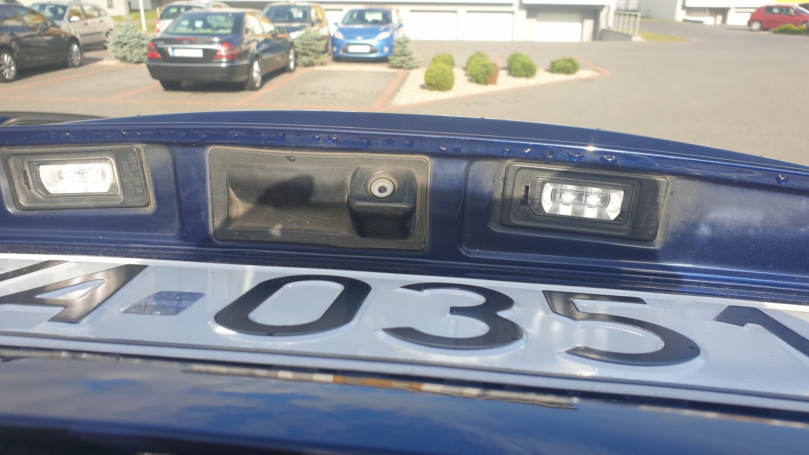

Dzisiaj zamontowałem u siebie oryginalne retrofit’y i świecą bardzo mocno. Aż jestem w szoku, myślałem że będą bardziej stonowane. Ogólnie oryginalne lampki z oznaczeniem 8K0 052 110 są niedostępne w polskiej sieci dilerskiej Audi ? .

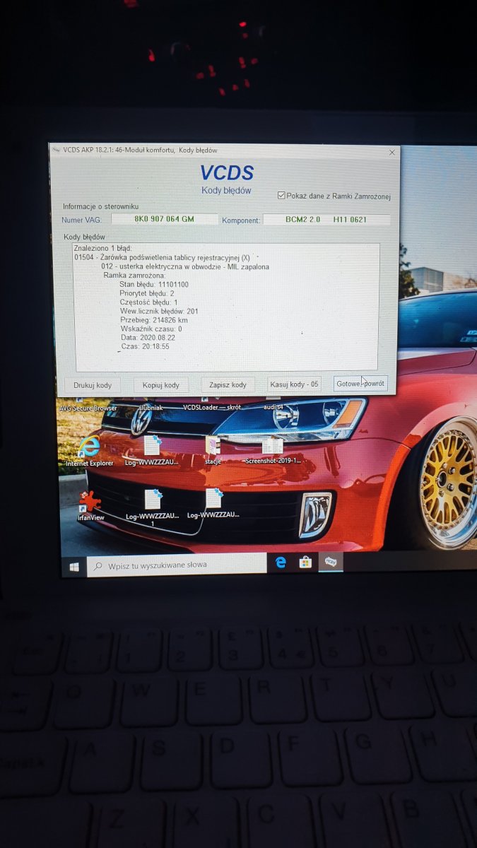

Witam mam audi a4 b8 lift sedan poprzedni wlasciciel zalozyl ledy do podswietlenia tablicy,ladnie swieca ale niestety mam blad na fis czy ktos pomoze jak zrobic kodowanie zeby nie bylo bledu,dziękuję i pozdrawiam
Skoro masz polift z 2013r. powinny tam siedzieć już fabrycznie LED.  Jaeżeli nie to nie jest to 2013r. Wsadź oryginalne LED z B8 i błąd zniknie bez kodowania.
jak chcesz mam komplet liftowych lampek
Ok to musze sie blizej przyjrzeć tym lampka tablicy rejestracyjnej co tam dokladnie siedzi. A to moj blad.
Lampkia oryginal swieca dobrze a blad jest na fis i w kompie jak to wylaczyc w kodowaniu w ktorym kanale 191? I ile odjac?
Edytowane przez Kokosvag
Ok po czesci ogarniete tzn nie mam bledu spalonej zarowki na fis ale w vcds jest. Ale przynjmniej w aucie juz nie kuje w oczy.
