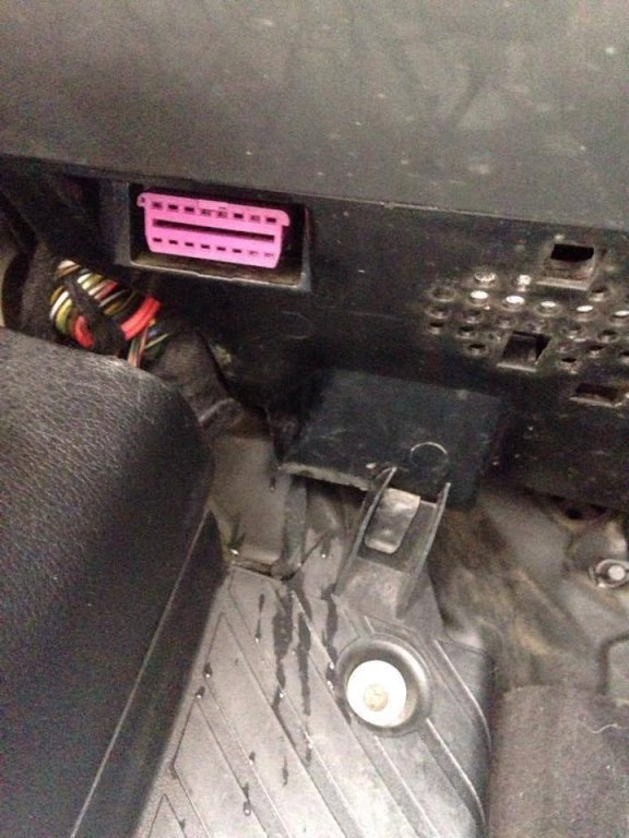

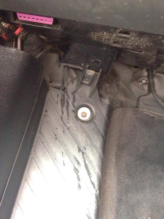

szukam przyczyny przecieku, może ktoś pomoże - dzisiaj byłem u mechanika i powiedział że odpływy mam czyste, nie sprawdzał pod kompem, ale czy to może być właśnie od tego, fotki uchwycone na gorąco zaraz po deszczu :-) w mojej a4 b6 mam oryginalny szyberdach, ale wątpię aby tam była przyczyna bo wszędzie indziej jest sucho
są 3 opcje
zapchane odpływy pod akumulatorem i serwo
sparciała uszczelka ecu
korozja pod przednią szybą
u mnie przez uszczelkę pod kompem miałem wodę we wnętrzu
