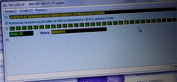

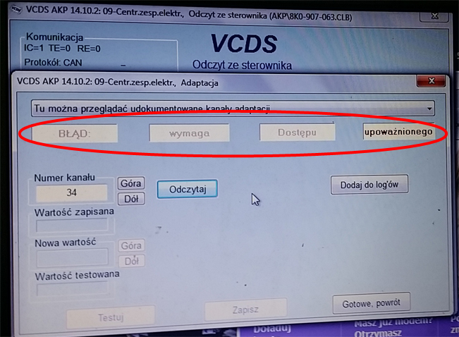

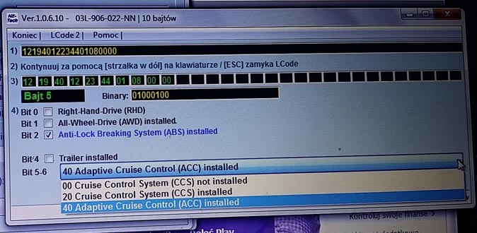

Luk82 0 Opublikowano 28 Grudnia 2015 Udostępnij Opublikowano 28 Grudnia 2015 OK, Jestem po "akcji". Prawie wszystko poszło sprawnie, poza jednym -> dezaktywacja systemu START/STOP. Zgodnie z opisem powinno być: 01 Silnik---> Coding 07---> Long Coding Helper--->BYTE 5 wyłaczamy Bit 609 MCE--->Coding 07---> Long Coding Helper---> BYTE 20 wyłaczamy Bit 2 Dezatywacja przycisku START/STOP dla 2.0 CR TDI ( nie wiem czy we wszystkich silnikach działa ! )09 MCE--->Adaptacja 10 ---. chanel 34 ---> wartośc 28 zmieniamy na 24 Niestety w moim przypadku miałem takie możliwości: Ponieważ mam silnik 2.0 CR TDI, chciałem wykonać: 09 MCE--->Adaptacja 10 ---. chanel 34 ---> wartośc 28 zmieniamy na 24 - po wybraniu kanału .34 otrzymałem komunikaty o błędzie... Spróbowałem rozwiązanie pozostałe: 01 Silnik---> Coding 07---> Long Coding Helper--->BYTE 5 wyłaczamy Bit 6 - wybrałem z listy rozwijanej opcję 00 Cruise Control System (CCS) not installed 09 MCE--->Coding 07---> Long Coding Helper---> BYTE 20 wyłaczamy Bit 2 - niestety nie ma tu żadnych Bit'ów do modyfikacji Macie na to jakieś rozwiązanie ?? Pzdr. Odnośnik do komentarza Udostępnij na innych stronach Więcej opcji udostępniania...
andynl 9 Opublikowano 28 Grudnia 2015 Udostępnij Opublikowano 28 Grudnia 2015 (edytowane) Kolego do start/stop zrób sobie to kodowanie 09 MCE--->Adaptacja 10 ---. chanel 34 ---> wartośc 28 zmieniamy na 24 odwraca to działanie przycisku SS normalnie masz SS włączony i żeby wyłączyć musisz wcisnąć guzik, po tym kodowaniu jest odwrotnie czyli guzik od razu wali czerwonym a jak chcesz żeby SS zaczął działać to wciskasz i nie wali czerwonym no chyba jasno napisałem Dobra doczytałem że to już robiłeś A Security Code wpisałeś? Edytowane 28 Grudnia 2015 przez andynl Odnośnik do komentarza Udostępnij na innych stronach Więcej opcji udostępniania...
Luk82 0 Opublikowano 28 Grudnia 2015 Udostępnij Opublikowano 28 Grudnia 2015 Hm..nie wpisywałem Security Code. Gdzie go wpisać i jaki to kod (gdzie go znaleźć?). Odnośnik do komentarza Udostępnij na innych stronach Więcej opcji udostępniania...
andynl 9 Opublikowano 28 Grudnia 2015 Udostępnij Opublikowano 28 Grudnia 2015 (edytowane) Wchodzisz w sterownik i tam gdzie masz przycisk adaptacje bodajże niżej jest przycisek security code jak to klikniesz otworzy Ci się okno a w dymku/zwijaku powinieneś mieć podpowiedź jaki kod trzeba wpisac Edytowane 28 Grudnia 2015 przez andynl Odnośnik do komentarza Udostępnij na innych stronach Więcej opcji udostępniania...
