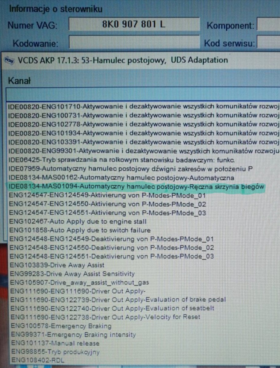

Muskel1 Opublikowano 17 Maja 2023 Opublikowano 17 Maja 2023 1. Można aktywować w adaptacjach w sterowniku hamulca ręcznego (53). Zgodnie z profilem masz polifta z manualną skrzynią biegów więc wyszukaj adaptacji dla manualnej skrzyni biegów (jak na poniższym zdjęciu). Uprzednio wpisując kod dostępu (Login) 78713. Po zgaszeniu silnika lub wyciągnięciu kluczyka (w zależności od tego czy masz keyless go), powinno zaciągnąć hamulec ręczny. Tu też już opisałem, słabo szukałeś 2. Nie ma w B8 3. W bajcie 1 w BCM1 musisz odznaczyć bit 3 a nie zaznaczyć. Zaznaczony w tym przypadku oznacza nieaktywny.

bigT Opublikowano 18 Maja 2023 Opublikowano 18 Maja 2023 W dniu 17.05.2023 o 12:32, Muskel1 napisał(a): 1. Można aktywować w adaptacjach w sterowniku hamulca ręcznego (53). Zgodnie z profilem masz polifta z manualną skrzynią biegów więc wyszukaj adaptacji dla manualnej skrzyni biegów (jak na poniższym zdjęciu). Uprzednio wpisując kod dostępu (Login) 78713. Po zgaszeniu silnika lub wyciągnięciu kluczyka (w zależności od tego czy masz keyless go), powinno zaciągnąć hamulec ręczny. Tu też już opisałem, słabo szukałeś 2. Nie ma w B8 3. W bajcie 1 w BCM1 musisz odznaczyć bit 3 a nie zaznaczyć. Zaznaczony w tym przypadku oznacza nieaktywny. Niestety, pomimo aktywowania hamulca według instrukcji nie działa. Czy to po zgaszeniu czy po wyciągnięciu kluczyka hamulec pozostaje w niezmienionej pozycji. Dodatkowo zauważyłem że teraz hamulec muszę recznie zwolnić podczas ruszania, wcześniej automatycznie się zwalniał. Po powróceniu adaptacji automatycznego hamulca na "nieaktywne". Samej automatycznie zwalniania hamulca nie działa. 1
Muskel1 Opublikowano 18 Maja 2023 Opublikowano 18 Maja 2023 Najwidoczniej nie wszystkie sterowniki to obsługują. Po zmianach adaptacji najczęściej należy odczekać do uśpienia sterowników. Zaryglować auto pilotem na 15-20 min. I po tym czasie sprawdzić czy działa.

Muskel1 Opublikowano 19 Maja 2023 Opublikowano 19 Maja 2023 13 minut temu, Ziewal napisał(a): Zmieniłem auto ale zapomniałem zmienić opisu na forum mam B8 po lifcie Ok. Czyli w polifcie wejdź w sterownik hamulca ręcznego, następnie w Login, wpisz 78713, następnie wejdź w adaptacje i wyszukaj podaną na poniższym zdjęciu i ją zmień. Po zmianie powinien zwalniać hamulec ręczny nawet przy niezapiętych pasach. 1
Ziewal Opublikowano 24 Maja 2023 Opublikowano 24 Maja 2023 W dniu 19.05.2023 o 14:33, Muskel1 napisał(a): Ok. Czyli w polifcie wejdź w sterownik hamulca ręcznego, następnie w Login, wpisz 78713, następnie wejdź w adaptacje i wyszukaj podaną na poniższym zdjęciu i ją zmień. Po zmianie powinien zwalniać hamulec ręczny nawet przy niezapiętych pasach. no i nie działa autohold nie włącza się przy niezapiętych pasach
Muskel1 Opublikowano 24 Maja 2023 Opublikowano 24 Maja 2023 4 minuty temu, Ziewal napisał(a): no i nie działa autohold nie włącza się przy niezapiętych pasach Więc nie ma takiej możliwości. Kup sobie używany pas a dokładniej zapięcie i wepnij w zapięcie pasa.

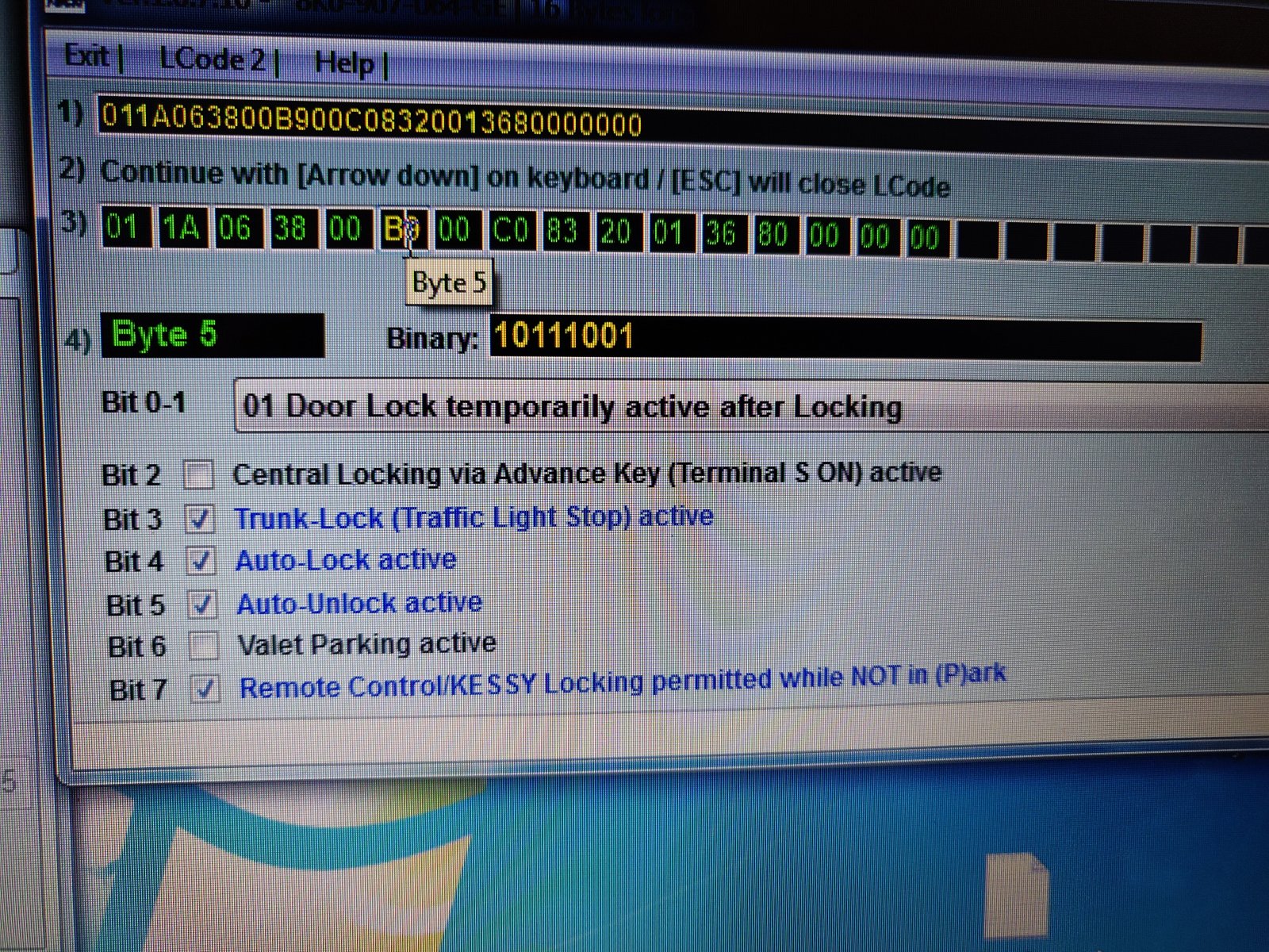

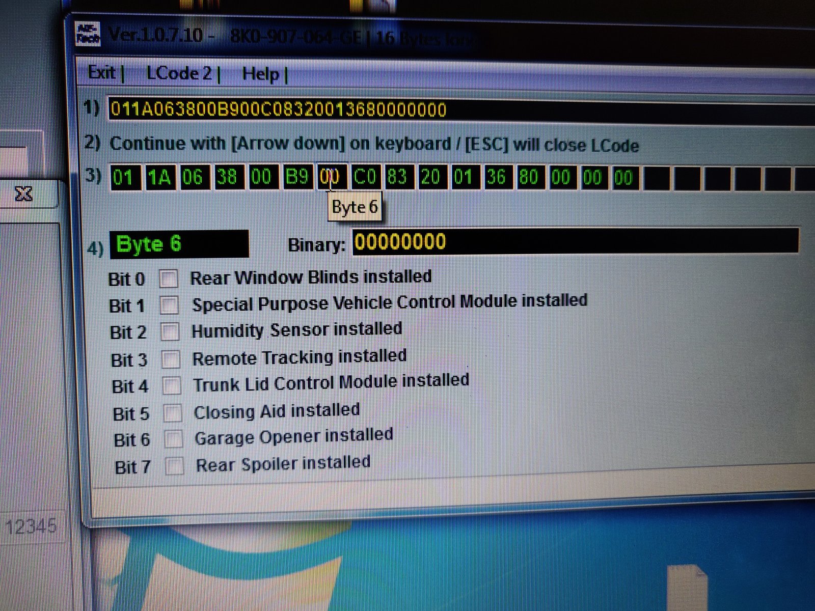

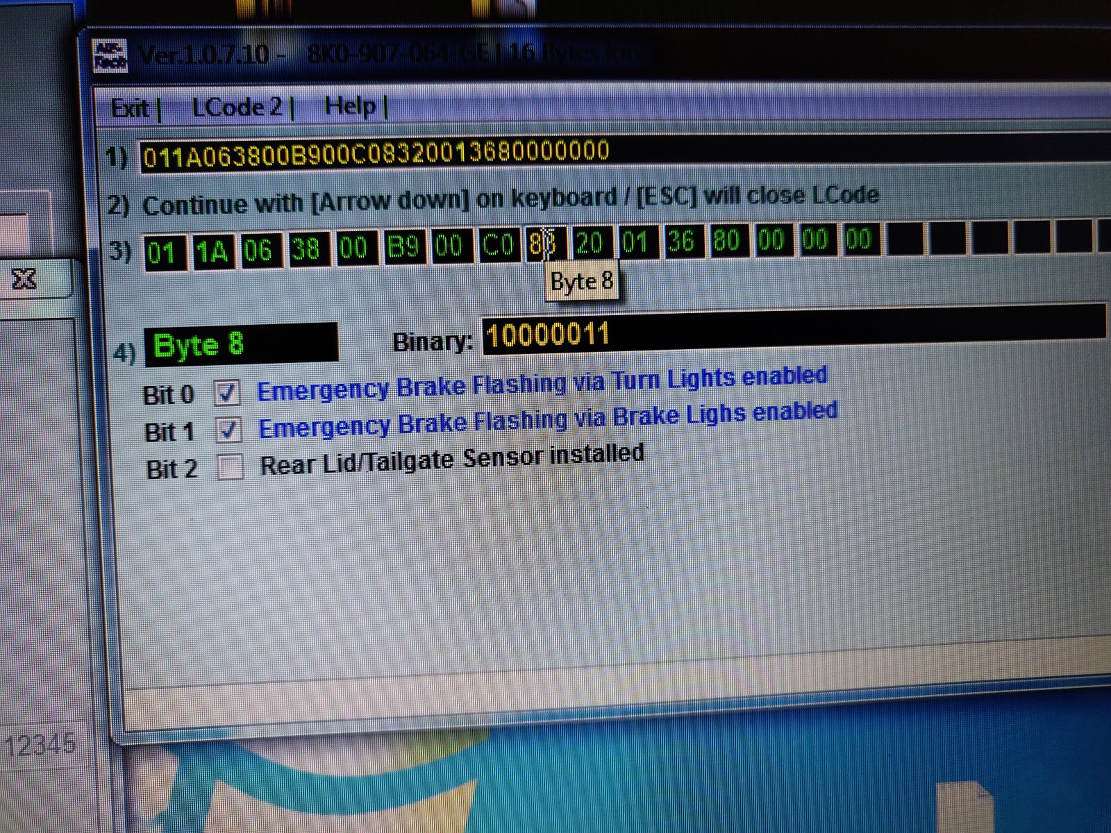

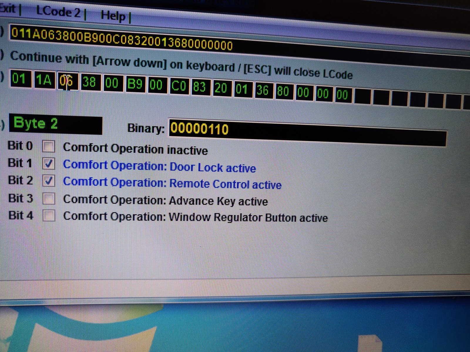

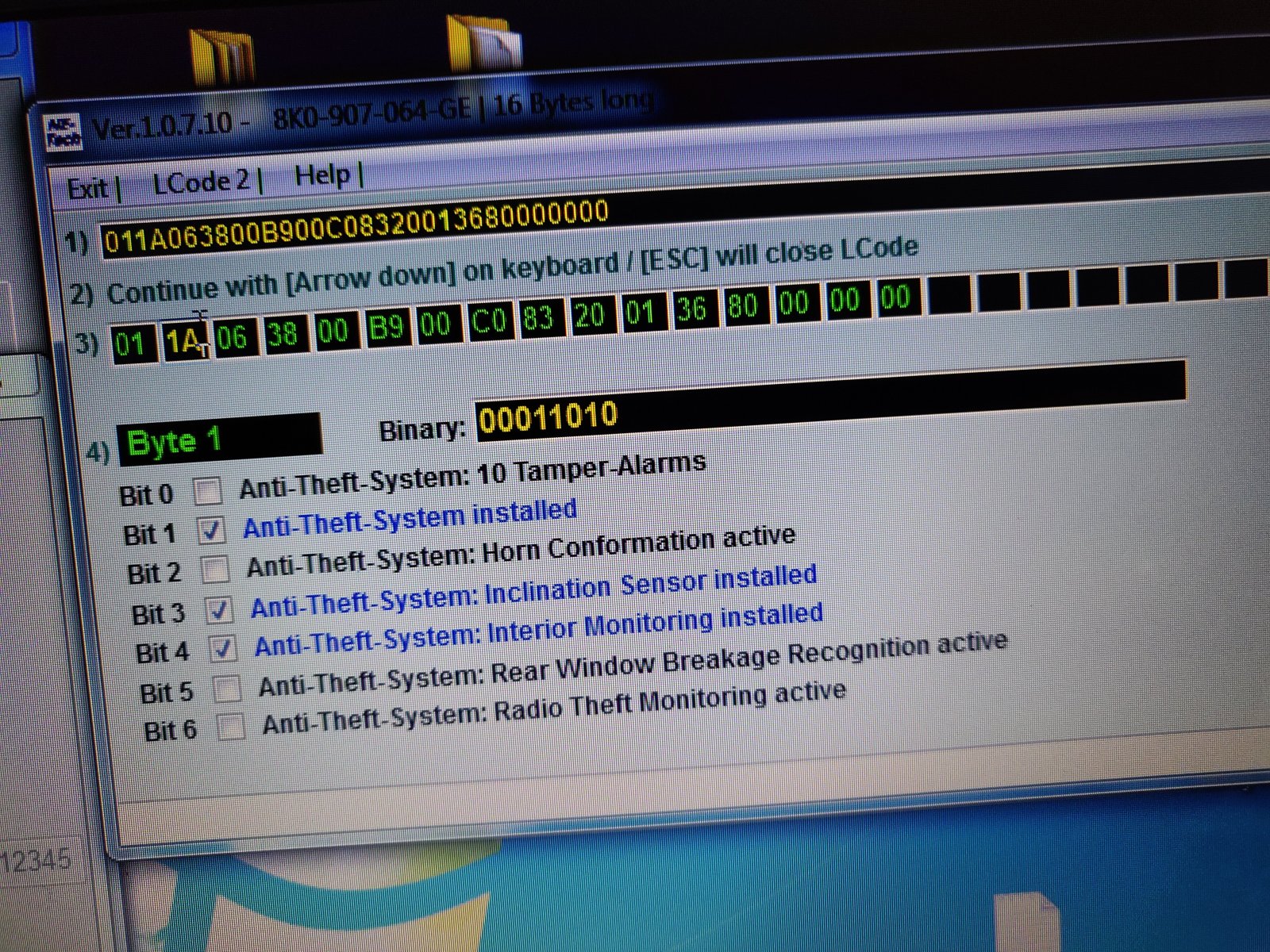

mateusz16 Opublikowano 27 Sierpnia 2023 Opublikowano 27 Sierpnia 2023 Da się włączyć opcję otwierania szyb z pilota? Zamykanie działa. W car brak opcji do włączenia. Dodaje zdjęcia z vcdsa.
Muskel1 Opublikowano 27 Sierpnia 2023 Opublikowano 27 Sierpnia 2023 Musisz przyuczć pozycje krańcowe szyb we wszystkich sterownikach drzwi.
mateusz16 Opublikowano 27 Sierpnia 2023 Opublikowano 27 Sierpnia 2023 3 godziny temu, Muskel1 napisał(a): Musisz przyuczć pozycje krańcowe szyb we wszystkich sterownikach drzwi. Kliknąłem i przytrzymałem gdy szyba się otwiera oraz gdy się zamyka i tak z każdą szybą i dalej nie działa. Tylko zamyka szyby. Robiłem to na panelu kierowcy czy może trzeba każde drzwi osobno?
Muskel1 Opublikowano 27 Sierpnia 2023 Opublikowano 27 Sierpnia 2023 Każde drzwi osobno, tak jak napisałem wyżej.
