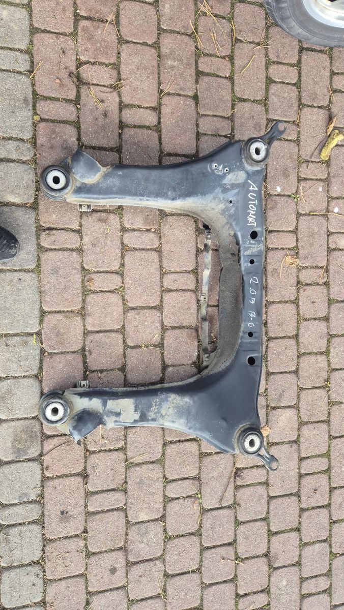

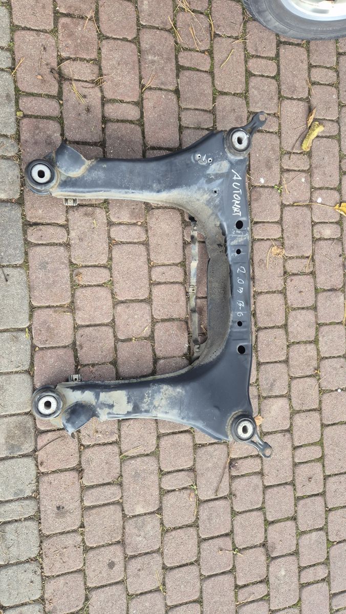

Witam wybaczcie że odgrzewam temat , mianowicie mam dwa pytania jaka metodą spawaliscie klekoczacące sanki w waszych a4 ? Oraz czy sanki można pospawać na aucie czy należy je zdemontować ?
Edytowane przez Mateusz02
Można na aucie, ale należy odłączyć akumulator. Ja miałem pod ręką tylko elektrodę, nie wyszło estetycznie, bo lekko spływało, ale nawet elektrodą się da.
Dziękuję Ci bardzo za szybką odpowiedź , właśnie mam plan żeby to ładnie zaspawać elektroda a co za tym idzie wykonać naprawę w własnym zakresie ?
