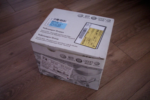

Wczoraj, późnym popołudniem odebrałem tajemniczą paczkę z ASO:
A oto jej zawartość, powodująca niekontrolowany uśmiech na twarzy :)
Gdzie parkujesz?:przebiegly:
Dekielki są już oznaczone :)
