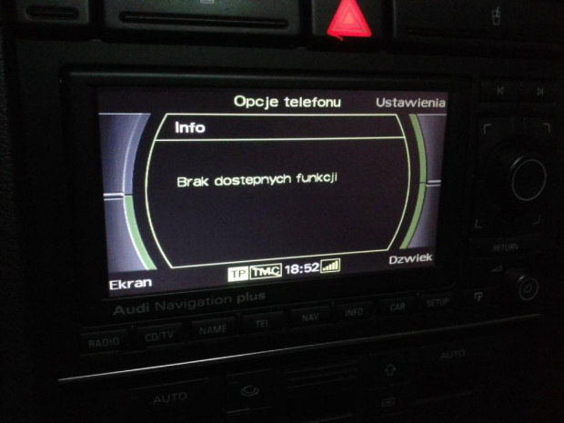

Właśnie jestem świeżo po przekładce modułu BT z literką A na ten z literką Q.
Poprawa połączenia z nowymi samsungami. A poza tym nie widze różnicy.
Mam niedostępną liste kontaktów na RNS-E. Nie wiem czym to może być spowodowane.
W ustawieniach tel. mam włączony dostęp do SIM.
A jeśli chodzi o VAGowanie to na module z literką A - było kodowanie 00711
a po zmienie modułu samo sie przestawiło domyślnie na : 11811 - zmieniłem więc na 10722 bo nie mam kierownicy multifunkcyjnej tylko 3-ramienną zwykłą.

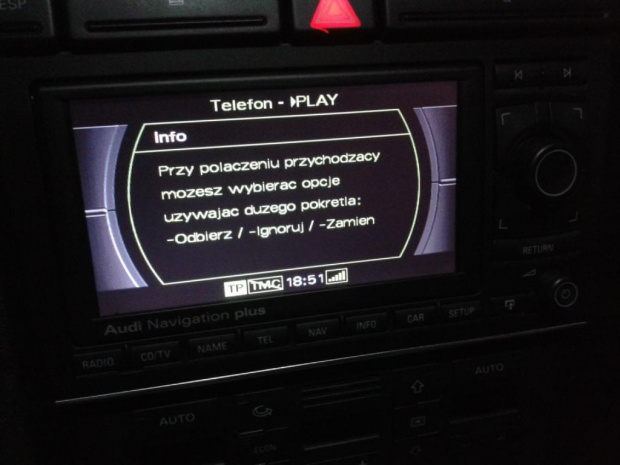

Pojawił sie taki szczegół - napis sieci PLAY:
Pozatym bez zmian.
kontaktów brak na RNS-E.
Ale i tak się ciesze że działa mi zestaw z moim samsungiem.
