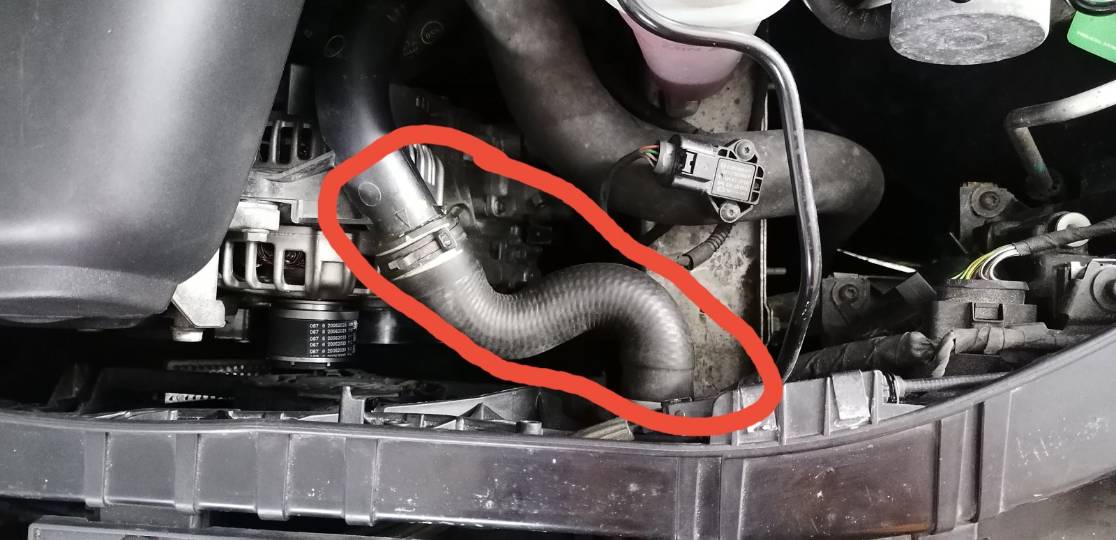

witam. mam pytanie  posiadam A4 b8 lift 2013 r kod silnika CJCB 2.0 TDI i po przejechaniu koło 15 km auto osiąga koło 70 stopni przy temperaturze zewnętrznej -3 stopnie
dziś wystawiłem auto z garażu podłączyłem vcds temperatura była 16 stopni wyłączyłem ogrzewanie samochodu i po 17 minutach temperatura była 50 stopni. a górny wąż kory idzie do chłodnicy był ciepły.
uszkodzony może być termostat ?
Chłodnica powinna być ciepła dopiero jak otworzy się termostat w bloku silnika. Na pewno masz uszkodzony któryś z termostatów. U mnie w q5 2009r CAHB są 3 termostaty. Główny w bloku, dwa takie same na dwóch różnych wężach oraz zawór zwrotny.
