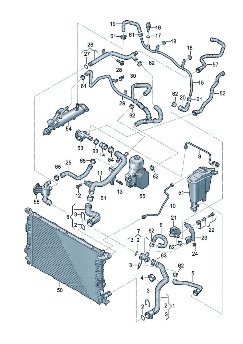

Z Grubsza MOIM ZDANIEM...  problemem jest obieg chłodnicy EGR który za wszelką cene ma za zadanie obniżyć temperature spalin dla EGR, dzięki czemu więcej spalin (dzięki niższej temperaturze spalin) zmieści się w obiegu z powrotem do kolektora ssącego. KOSZTEM niższej temperatury w układzie chłodzenia silnika, układ EGR za pomocą pompki wrzuca wodę (podgrzaną w jakims stopniu na chłodniczce EGR ) z dużego układu z dołu chlodnicy (najzimniejszy punkt) albo w mały obieg albo w okolice małego obiegu (w zależnosci czy termostat EGR jest otwarty lub nie)
Moim zdaniem, każdy który narzeka na temperaturę ZAKŁADAJĄC że ma sprawne oba termostaty powinien na próbę odłączyć sobię pompke wodną obiegu EGR i zobaczyć jak zachowuje się temperatura. Cieplej niż w tym przypadku ( z odłączoną pompką) się już nie da... A żeby zachować albo zbliżyć się do takiego stanu jaki jest z odłączoną pompką EGR (będą błędy) można podłączyć pompkę z powrotem i może ? próbować zdławić jej przepływ za pomocą jakiejś kryzy zwężającej przepływ.
To prawda co DEV napisał i co Soul, układ jest za duży w przypadku zaślepienia zaworu zwrotnego, wczoraj jadąc ładnie temperatura wskoczyła mi na blacie do 90 stopni, po czym zaczęła strasznie spadać, na zewnątrz -11, grzanie w aucie włączone. Otworzył się mały termostat i zanim się  zamknął wychłodził mi układ do jakiś 60 stopni :), mam wprogramowany egr więc będę dążył do usunięcia całkowicie układu egr spod maski i wtedy może coś się poprawi :)
W tym jest problem, że te samochody nie mają termostatu na EGRze. Mały termostat odpowiada za chłodnice oleju. Przez EGR przepływ robi osobna dodatkowa pompka elektryczna. W VCDSie można ją sobie przetestować i jeśli dobrze pamiętam ma ona 3 stany pracy. Wyłączona, 45% wydajności i 95%. Logowałem ją sobie i u mnie od samego początku pracuje cały czas z wydajnością 95%. Mało tego w tym temacie, albo temacie obok ktoś tam pisał, że ona potrafi na chwile uaktywniać się po otwarciu drzwi.
Dokładnie tak. Po odpięciu pompki silnik szybciej się nagrzewa. Po odłączeniu pompki można organoleptycznie zauważyć, że rura 25 robi się ciepła. Czyli ciepły płyn wychodzący z króćca 53 trafia przez rurę 23  i termostat 56 na przód silnika (samochód pracuje na małym obiegu szybciej łapiąc temperaturę). Po włączeniu pompki można dalej wyczuć, ze króciec 53 jest gorący, rura 14 to samo a wąż 25 zaczyna się robić letni. Wnioski są proste.
Tak jest, wyjscie z obiegu EGRu który z założenia powinien wyrzucac płyn w duży obieg jest za blisko rury 25 ktora jest częścią małego obiegu.
Schematu dla układów po lewej polift CJCx po prawej przed lift CAGx itp
CAGA przed 2009 rokiem
To jak masz teraz zrobione? Obrócony zawór, czy zawór normalnie i za zaworem dołożony drugi termostat?
zawór normalnie i dołożony termostat za zaworem
ale ten termostat nawet się nie otwiera przy takich warunkach jak wczoraj, a przez ten w ori mały w ori miejscu tak mi wychłodziło :D
Tak, rozumiem. A jak jest ze średnicami węży? Z zaworu pasuje na termostat, czy jakaś przejściówka? Termostat ma chyba średnice 20 mm. U siebie też chyba tak dołożę.
Ciesz się, ze Ci się rozgrzał. Ja wczoraj trasa 12 km i lekko ponad 50 stopni wskazówka drgnęła. Według mnie te powyższe schematy mają źle oznaczone przepływy i tak być powinno:
Po lewej przed rozgrzaniem, po prawo po rozgrzaniu kiedy puszcza termostat na chłodnicy oleju. Ty pisałeś, że tam założyłeś na 80 stopni. Gdy on się otworzył, to poszedł ciepły płyn na ten dołożony na 75 stopni i ten dołożony puścił zimny z EGRa zanim się zamknął.
