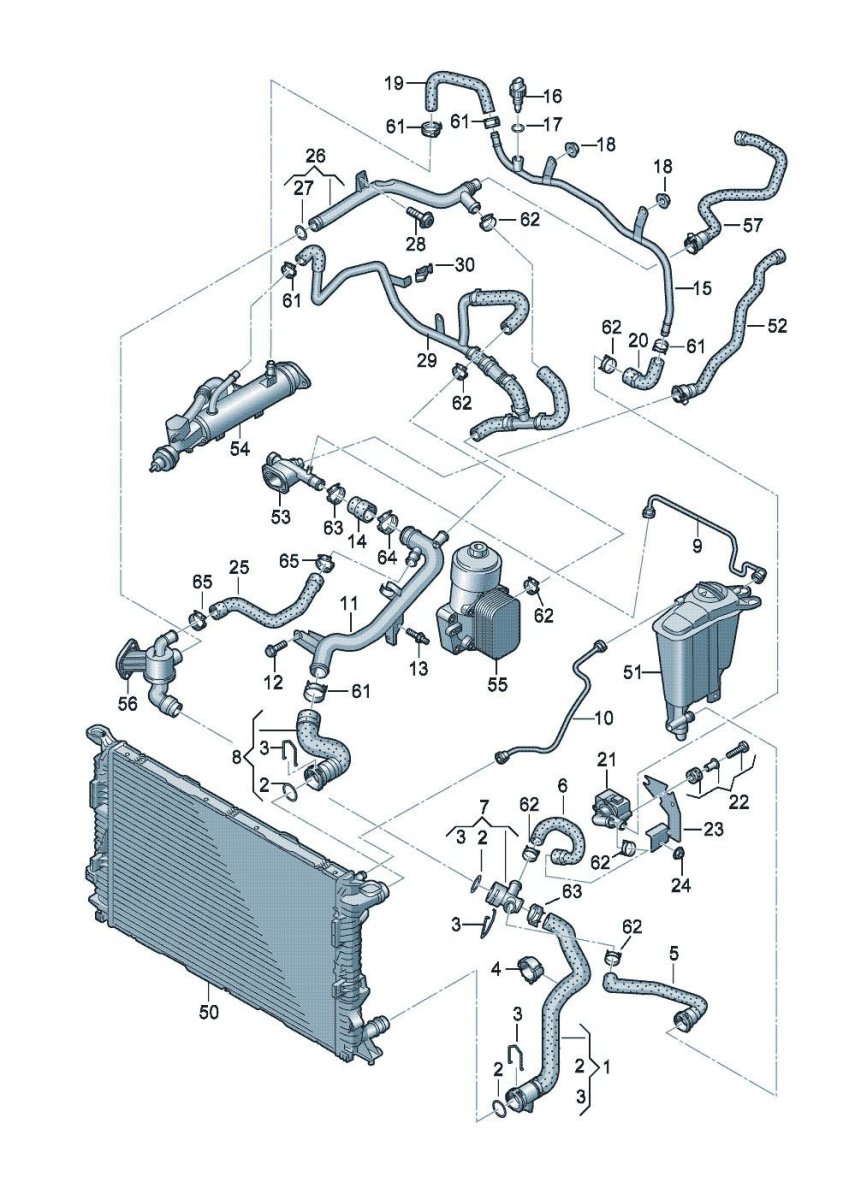

Ja mam trochę inny schemat:
Trochę inaczej jest zaznaczony obieg płynu z chłodnicy oleju niż u Ciebie.
Jeśli masz programowo wyłączony EGR, to prawdopodobnie płyną przez niego spaliny, jedynie się nie otwiera.

Teoretycznie sprawę powinien rozwiązać dodatkowy termostat za zaworem jednokierunkowym, który otwierałby się po osiągnięciu odpowiedniej temperatury płynu chłodzącego EGR, ewentualnie inny algorytm działania elektrycznej pompki.
Ja rozumuje to tak:
Elektryczna pompka 21 pompuje chłodny płyn przez EGR (który niezbyt się rozgrzewa) następnie przez rurę 29 i zawór jednokierunkowy (który jest nieoznaczony, ale to ten wywijas) do rury 11. I tam teoretycznie powinien płynąć przez chłodnice. Ale część płynu jest zassana przez przewód 25 do silnika, więc tym samym taka sama objętość ogrzanego płynu z małego obiegu musi trafić do chłodnicy.
Innej możliwości wychładzania silnika przez EGR nie widzę. No chyba, ze jakoś przez zbiorniczek wyrównawczy. Najlepszą możliwością chyba byłoby, żeby wyjście płynu z EGRu wchodziło jak najbliżej chłodnicy.uklad.thumb.jpg.7abbac58db0b97042cf36c118965e760.jpg

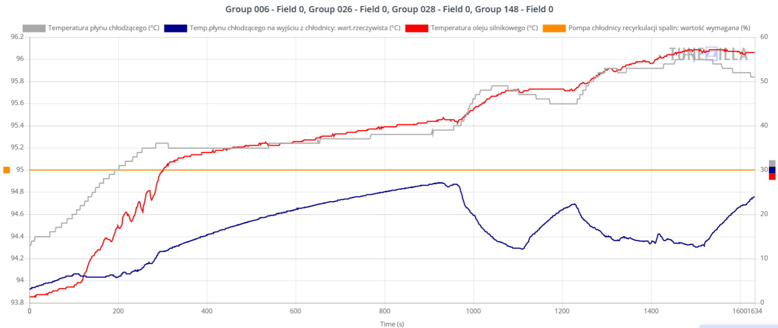

U mnie to tak wygląda. Samochód odpalony, trasa 2 km jak widać rozgrzewa się płyn, olej jak i jest praktycznie od samego początku "jakiś" obieg przez chłodnice. Później postój około 10 min, temperatura oleju lekko rośnie, temperatura silnika praktycznie stoi w miejscu, bo konsumuje ją nagrzewnica w środku, jak i powolne rozgrzewanie chłodnicy. Następnie trasa 3 km, temperatura rośnie, chłodnicy spada (studzi ją pęd powietrza), 3 min postoju i trasa 4 km i powtórka z rozrywki.
Widać jak na dłoni, gdzie leży problem - coś puszcza obieg na chłodnice. Skoro ciepły płyn trafia od początku na chłodnice, to i zimny musi trafiać do silnika i go wychładzać. Termostat główny wykluczam, wymieniony i sprawdzałem go na gorącej wodzie. Zawór? Tam się nie ma co popsuć. Mały termostat? Do tej pory myślałem, że jest on na powrocie z EGR, ale on jest na chłodnicy oleju.
Zlogowałem też wartość: pompa chłodnicy recyrkulacji spalin wartość wymagana % i jak widać pokazuje ona cały czas 95%. Od początku pompa która pcha płyn na chłodnice spalin działa  wydajnością 95?
Myślałem żeby wymienić mały termostat, ale czuje, ze za wiele nie da. Chyba trzeba włożyć karton w chłodnice i tyle.

log na  odwróconym zaworze zwrotnym i mały termostat z temp otwarcia 80 stopni (th 5 80)
https://log.tunezilla.com/s/Jo6dEbqN
727951625_Group004-Field0Group006-Field0Group010-Field0Group017-Field0Group026-Field0Group124-Field0.png.2409491dece3da70f562fecfc47af33b.png
log z postoju termostat th 5 80 i odwrócony zawór zwrotny na włączonym ogrzewaniu na 21 stopni, na wykresie widać że spada do jakiś 61 stopni, wtedy sie utrzymuje, następnie wyłączyłem grzanie i temperatura podskoczyła do 77 stopni i ruszyłem bo nie chciało mi się dalej stać w miejscu, dalej jest dalsza droga do domu
https://log.tunezilla.com/s/Pcmgfspz
613426573_Group004-Field0Group006-Field0Group010-Field0Group017-Field0Group026-Field0Group124-Field0(1).png.a7796015fac5471a470141596cb52dd0.png

setup: ori układ +-wymieniony mały termostat na th 5 80+ dołożony termostat ( th 5 75) za za zaworem zwrotnym więc zimne idzie przez zawór i zatrzymuje się na termostacie, za termostatem dodane pół metra węża gumowego, aby podłączyć się w ori miejsce gdzie wąż od zawora zwrotnego wchodził
zimny silnik,
inna trasa inna temp zewnętrzna po jakiś 16 km mam 76 stopni i zaczyna wypalać się egr
https://log.tunezilla.com/s/avBFGJ43930134272_Group006-Field0Group010-Field0Group017-Field0Group026-Field0Group124-Field0.png.a4e42fb493a075073b824f32db51c076.png
Po wypalaniu egr dalej trasa wyglądała tak, ale no wiadomo wypalanie egr dobrze dogrzało auto więc mamy temperaturę cały czas spoko, chociaż nie wiem co się dzieje z outside temp :D
https://log.tunezilla.com/s/e9TwhkWh
1049216071_Group004-Field0Group006-Field0Group010-Field0Group017-Field0Group026-Field0Group124-Field0(3).png.6e91e81fcbb5f87f595dd90e0d5ecb97.png
później jadąc na pasterke zrobię loga jak się nagrzewa
24.12.2021 edit 2
a teraz co się dzieje w przypadku gdy jedziemy spokojnie, termostat na 75 stopni się nie otwiera, ale przy mocniejszym pałowaniu otwiera się powodując przepływ jak w serii, temperatura idzie do 94 95 stopni otwiera sie termostat za zaworem zwrotnym, widać to po temperaturze na temp chłodnicy - rośnie, później auto sie schładza i termostat się zamyka
https://log.tunezilla.com/s/jApb7tA7
2042440250_Group004-Field0Group006-Field0Group010-Field0Group026-Field0Group143-Field0.png.d77eb6e02081de20c47c7c878f853650.png
tutaj jeszcze co sie dzieje po postoju, bo na postoju temp w chlodnicy ma okolo 50 stopni wiec proces "wystudzania" układu
https://log.tunezilla.com/s/tp6Mf9Ep
2012590054_Group004-Field0Group006-Field0Group010-Field0Group014-Field0Group026-Field0.png.ea60398fc657507f99a25f865424370d.png

Czyli można powiedzieć, że pomogło. Szczególnie wykres na postoju, gdzie normalnie rosłaby temperatura na wyjściu z chłodnicy a spadała silnika. U Ciebie jest tak jak być powinno.
Jak jest rozmiarowo  z wężami? Ten od zaworu pasuje na termostat czy jakaś przejściówka? Po świętach też chyba u siebie zrobię ten patent.
A jak wskazówka? 90 stopni jest?
tak 90 stopni jest od 80 na logach także tylko czasem na postoju spada, ale jeszcze teraz przeglądam ETKE i widzę że tak, skoro problem jest w polifcie, a przedlift po 2009 rou tez już ma taki sam układ tylko różni się pompką EGR,
