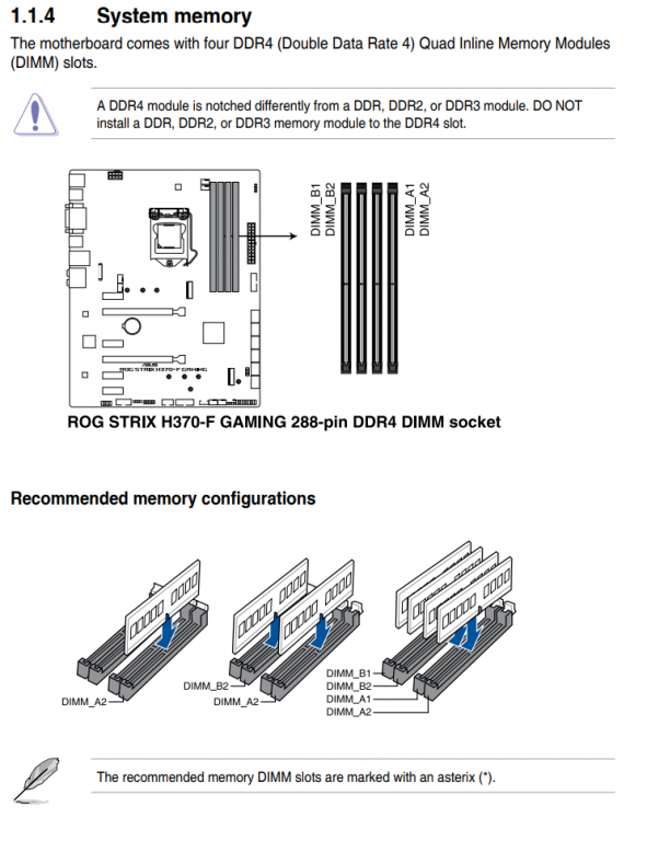

Płyta przyszla  dyski i zasilacz na razie  technika poszla do przodu mam nadzieje ze bede umial uruchomic te ledy na plycie i tp zastanawia mnie rylko w ktore kosci walnać pamieci bo pisze dim1 a1 a2 dim 1 b1b2
Czy to bez roznicy zeby chodzily w dualu
Według instrukcji instalujesz w A2 i B2 czyli 2 i 4 slot
A jak bys dal pod a1 b1 to nie to samo co a2-b2 bedziemy w kontakcie bo w cholere tam pinow i mam nadzieje ze dam rade podseietlic ją he he
Nie powinno mieć to znaczenia.

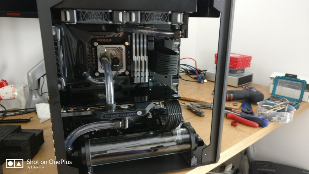

A poeiedz mi Tomciu chlodzenie wodne montuje si obok wentylatorow w obudowie czy zamiast ni w to.moejsce idzie wentylator woddny mozesz podeslac fotke jak to u ciebie wyglada daj znac oki i fajnue jakbys fotke podeslal
O jakie chłodzenie Ci chodzi? O AIO czy custom? Jeszcze nie gotowy do końca ;)
Masakra :)  chodzi mi o wodne ze wentylatory z wodnego.mocujesz zamiast tych wentylatorow w obudowie tak
