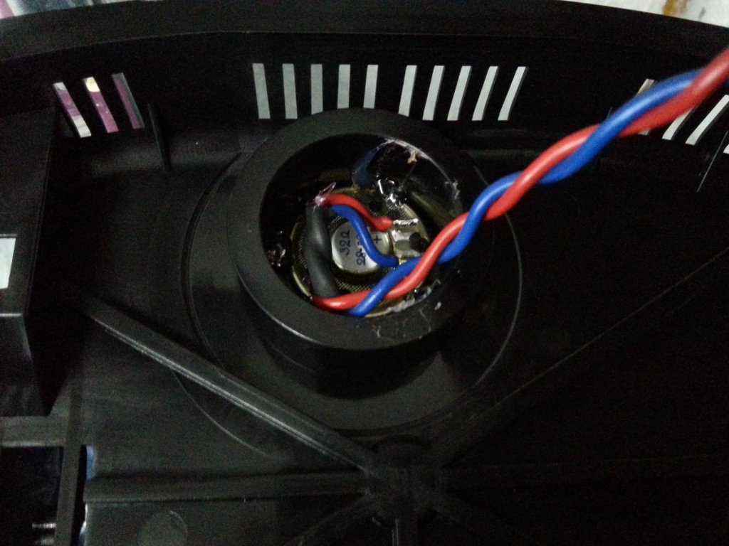

Dziś uparałem się z tym buzzerkiem.
Dla potomnych pozostawiam krótką instrukcję :
1.Obniżamy i wyciągamy kierownicą iiiile sie da
2. Wyciągamy zaślepkę śrub trzymających zegary
3. Wykręcamy 2 widoczne śrubki - torx 25 na długiej przedłużce
4. Kładziemy na kierownicy jakiś kawałek szmaty - coby nie porysować czegoś przypadkiem...i zabieramy się za wyciąganie licznika. Nie ma żadnych zatrzasków trzymających licznik. Wystarczy wytargać go tylko "z dziury" - da się to zrobić bez zdejmowania kiery. W pierwszej kolejności musimy lekko wysunąć zegary żeby pojawiła nam się boczna krawędź po tym wszystko idzie znacznie łatwiej
5. Odpinamy widoczne kostki (2 szt.). U mnie dodatkowo z tyłu zegarów był trzeci przewód - nie wiem do czego ;)
tu zaznaczony 3 kostka, której nie widać po odsunięciu zegarów
6. Kiedy zegary mamy już "na kolanach" odkręcamy 4 wkręty zaznaczone na zdjęciu - torx 10
7. Odpinamy zaczepy po bokach zegarów - 4 szt.
8. Ostrożnie otwieramy zegary - przed tym należy (nie wiem czy u wszystkich) naciąć naklejki na zgarach które uniemożliwią ich otwarcie.
Mamy widoczny buzzer który nas wnerwia !

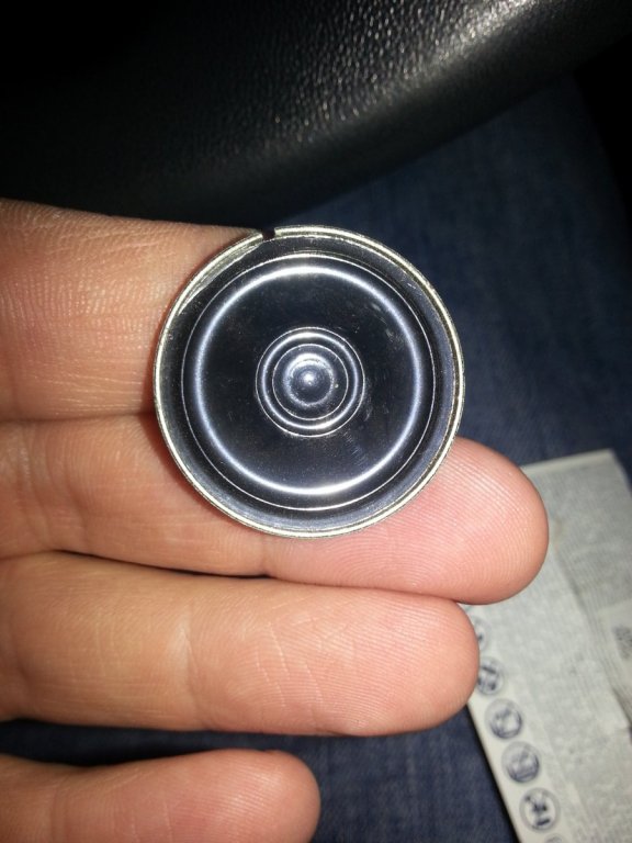

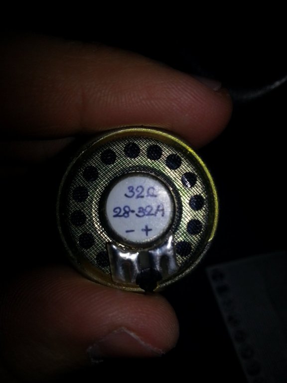

9. Ja do naprawy/wymiany buzzera użyłem 32 ohmowy głośniczek średnicy około 33mm ze złuchawek nausznych
10. W pierwszej wersji naprawy chciałem ten głośniczek przyczepić na zewnątrz zegarów. Jednak w ostatniej chwili montaż przeprowadziłem w srodku zegarów. Całość umieściłem w zdjętej obudowie z zegarów. Nowy głośniczek przytwierdziłem klejem na gorąco w kilku miejscach na obwodzie.
11. Do głośniczka przylutowałem przewody "pionowo"
12. Po montażu w wyżej opisanej wnęce lutujemy wystające przewody do nóżek na płycie głównej zegarów zgodnie z polaryzacją (pytanie czy polaryzacja jest tu mega istotna ?? )
Po ostatnim lutowaniu wszystko składamy do kupy w odwrotnej kolejności.
U mnie operacja powiodła się bez żadnych problemów - czego i Wam życzę.

odnośnie tego nieszczęsnego buzera - padł i u mnie i mam tylko jedno pytanie czy można tam zastosować takie głośniczki jak w zestawie słuchawkowym np takich z tel komórkowego np Samsunga - pytam bo pisałeś. że ze słuchawek nausznych a takie posiadam, jeśli nie to zapewne kupię taki w elektronicznym
Zrób to co kolega wyżej w instrukcji napisał tylko wyprowadz sobie 2 przewody obok bezpieczników i sprawdz. Nie zadziała jeden to dasz inny, a ten co napisałeś napewno wyda z siebie jakiś dzwięk.
  • 11 miesięcy temu...
Kupiłem taki na allegro i działa. Lutowałem jak wyżej, a umieściłem w obudowie  klejem na ciepło.
