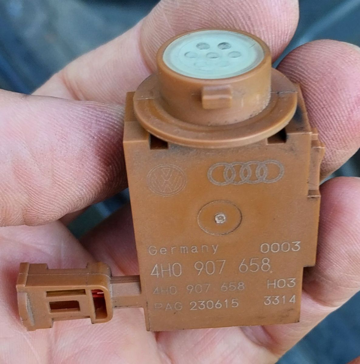

My chyba o tym czujniku jeszcze nie rozmawialiśmy na forum, ale rzeczywiście ja też podmieniłem na używkę... to pewnie zorganizuję sobie nowy w takim razie...
(chodzi o taki?)
O, ten sam czujnik ;) już wcześniej skumałem że sam go nie sprawdzę (czy jest "dobry"), ale wychodzi na to, że nowy jest stosunkowo drogi, więc poczekam aż serwis to zweryfikuje, żeby nie kupować części niepotrzebnie.
Dodam tylko, że u mnie nie ma widocznych problemów z klimą, działa akceptowlanie.
Aktualizacja 26.08 - w serwisie stwierdzili że linia/ połączenia są w porządku (przynajmniej że jest zasilanie), zamówią i wymienią czujnik, ale dopiero w poniedziałek.
Aktualizacja 02.09.2026 - przedwczoraj serwis mi wymienił czujnik i tym samym zniknęły 3 kody błędów z odczytów VCDS. Został tylko jeden błąd, związany z oprogramowaniem (załączam aktualny log / raport vcds).
Niestety, nic to nie zmieniło w temacie start-stop = silnik nigdy sam nie gaśnie podczas postojów, wyświetla się tylko kontrolka przekreślonego "A". 😐Log-KTxxxxx-WAUZZZ8K9GA009269-225910km-20260901 po wym czujnika.txt
