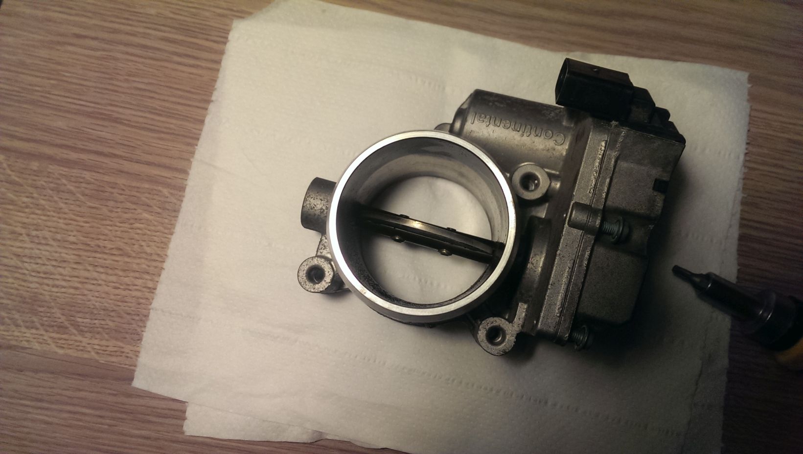

Co do mechanizmu przepustnicy spróbuj obrócić zebatki i zdemontuj i wyczyść cala przepustnice z klapą gaszącą bo jeżeli będzie zasyfiona mogła się przyblokować i połamało zębatki

Autem jeżdżę drugim, także a4 stoi w garażu. Odnośnie klapy, to tak jak pisałem wcześniej - zero osadu, jest błyszcząca (dosłownie) nie wiem co mogło spowodować tak szybkie uszkodzenie tej zębatki (może jakaś wada fabryczna, a może jak auto jest już po gwarancji to normalna kolej rzeczy :facepalm: )

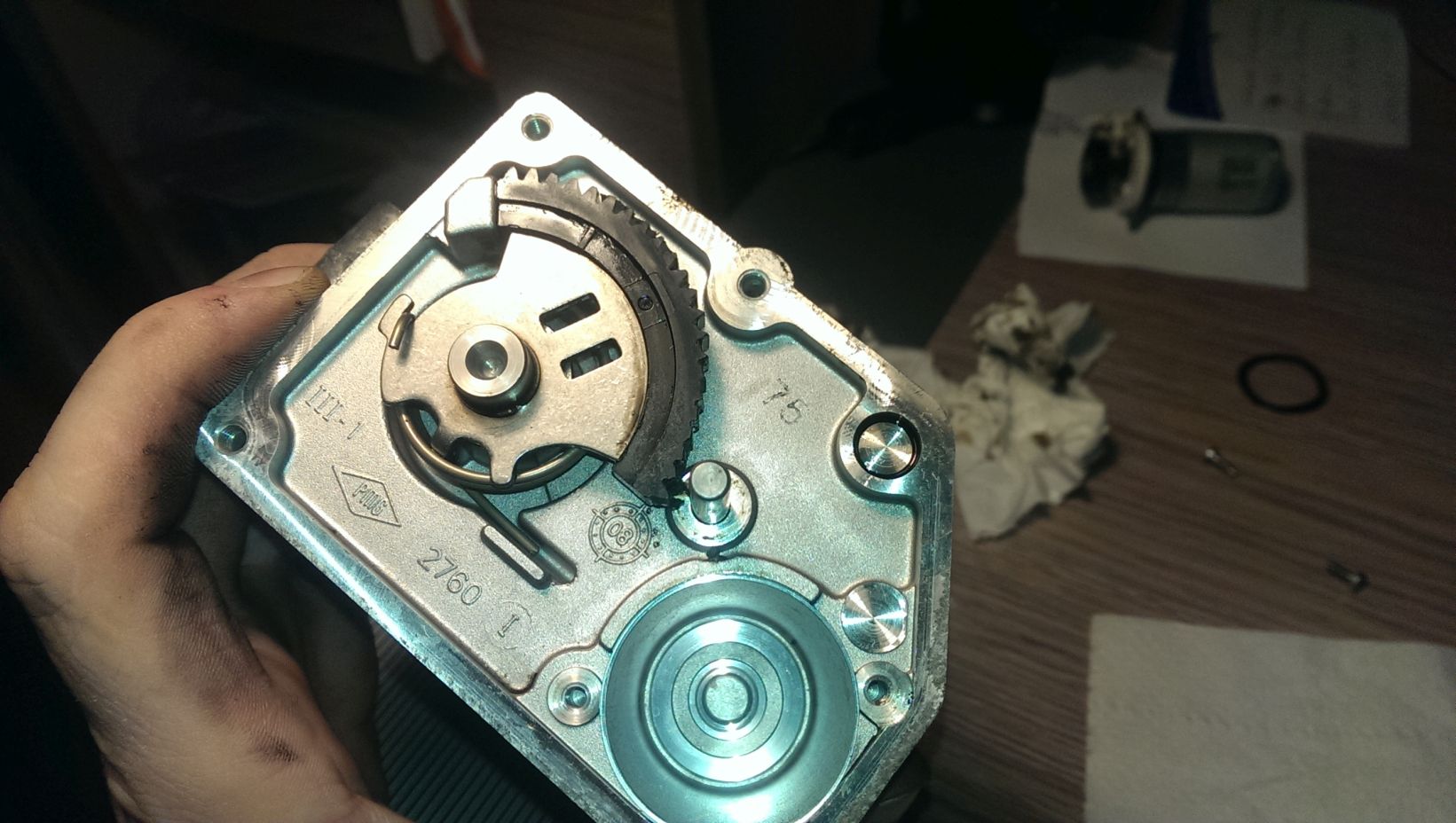

No to skoro wszystko jest czyste pozostaje spróbować obrócić zębatki ja miałem wyszczerbione z jednej strony i obrucenie pomogło :banan:
Cześć, powiedz mi jak tą zębatkę obróciłeś?bo ona siedzi że nie idzie jej ruszyć.
a tak wygląda przepustnica:
no i nieszczęsna zębatka ze zjechanymi trybami (jak ją obrócić? Bo ten pierścień jest przyspawany do pręta na którym obraca się metalowe skrzydełoko co reguliuje dopływ powietrza, zdemontowałem je, ale i tak zębatki nie mogę zdjąć)

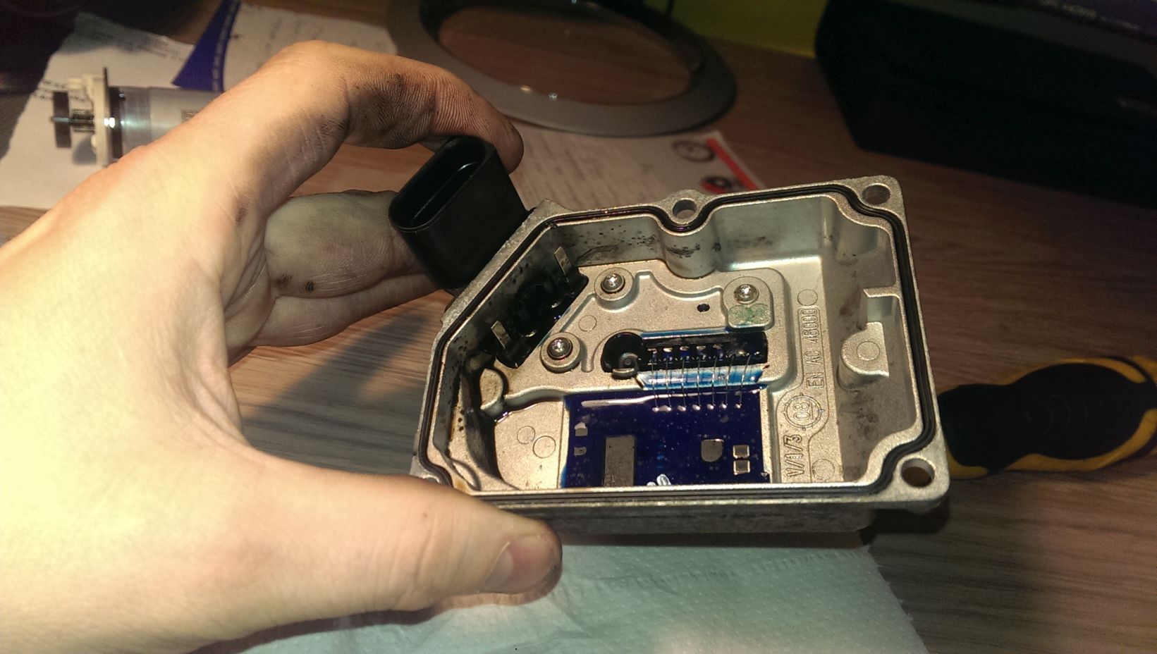

a i w środku było delikatnie mokro od oleju (wytarłem mi wysuszyłem suszarką aby było ok), tak to wyglądało:
U mnie po rozkręceniu wszystko się wysypalo i było mega zasyfione

cześć, udało mi się tą zębatkę odwrócić ;) , auto bez problemu weszło w tryb wypalania filtra. także u mnie spokój jak narazie.
