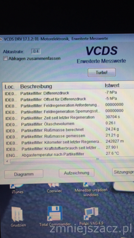

Witam , mogli byście rzucić  okiem na mój dpf 90% jeżdżę krótkie dystanse po mieście ogólnie nic się nie dzieje żadnych błędów  , ale ostatnio zauważyłem ze go czasami dusi na niskich obrotach najczęściej na 3 biegu może być to spowodowane zanieczyszczeniem dpf ?

A mógłby ktoś ocenić mój filtr? przebieg 211 tys, czy za mało danych?

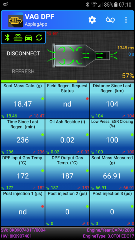

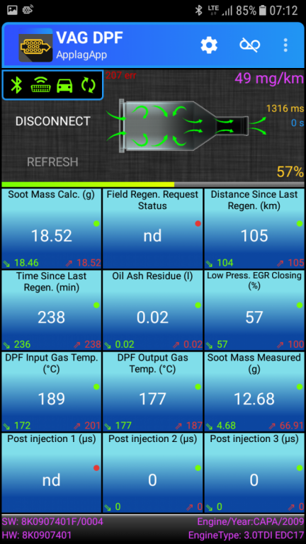

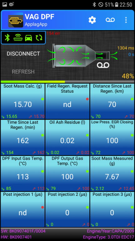

Na marginesie każdemu ciekawskiemu, pragnącemu kontrolować proces regeneracji DPF gorąco polecam aplikację VAG DPF, którą rekomendowałem Dawidowi, i którą z powodzeniem (zamieszczone screen-y) użył .
Aplikacja ta (instalujemy w komórce z systemem Android) współpracuje z silnikami diesel grupy VAG ale tylko takimi, w których w sterownikach silnika, odczyt danych w czasie rzeczywistym, odbywa się na zasadzie Advance Measuring Blocks protokołem UDS . Ubolewam, że mimo tego, iż w mojej A6 C6 znajduje się EDC 17, to odczyt danych następuje "tradycyjnie" (inny protokół przesyłu danych ?) i niestety nie mogę użyć tej niezwykle pomocnej/przydatnej aplikacji.

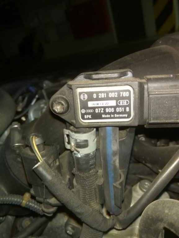

To ktory czujnik był u ciebie walnięty ??? Możesz podać nr części ewentualnie jakieś foto
czujnik różnicy ciśnień to 059906051A. U mnie łatwe podejście pod maska.
