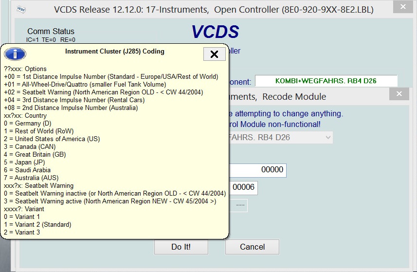

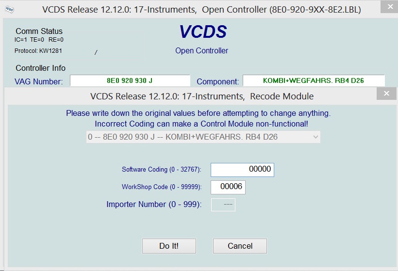

U mnie jest identyczny problem zapisuje wartość na 2 ale język się nie zmienia.
Gdy wejdę w kodowanie to mam takie coś
Zmiana%20j%C4%99zyka%20Fis2.jpg?dl=0
Zmiana%20j%C4%99zyka%20Fis.jpg?dl=0
Nie wiem jakie kodowanie mam wpisać.
Jeśli można prosić o pomoc to będę bardzo wdzięczny, ten niemiecki język FIS mnie dobija.

Ale skany jakie podałeś, to są przy zmianie kodowania
tam powinieneś mieć kodowanie xx0xx w pozycji COUNTRY 1 GERMANY
Address 17 -------------------------------------------------------
Controller: 8E0 920 930 R
Component: KOMBI+WEGFAHRS. RB4 D35
Coding: 00033
TAK to wygląda u mnie

A gdzie dokładnie sprawdzić jakie jest kodowanie ?
Myślałem że tam jak podałem screen z kodowania.
Wysłane za pomocą Tapatalk
Kodowanie masz na pierwszym screenie z podpowiedzą.
