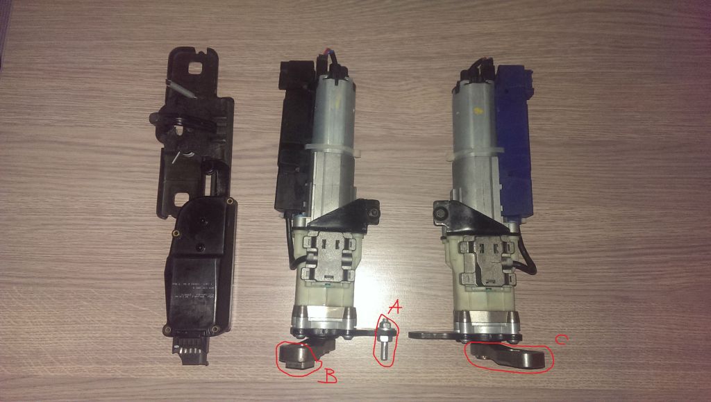

mlody020 13 Opublikowano 24 Listopada 2014 Udostępnij Opublikowano 24 Listopada 2014 Witam, przyszła dziś do mnie paczka z klamotami do klapy (miały być kompletne ) i teraz mam pytanie: 1. Na pierwszy rzut oka, brakuje mi jednej śruby na siłowniku prawym oraz takiego trzpienia ruchomego z okrągłym otworem (rozumiem, że musi mi te elementy dosłać koleś) bo bez nich nie zamocuje siłowników 2. Czy u was ta dźwigienka ruchoma (w którą wchodzi ww. trzpień) też ma luzy? Czy tak powinno być? Czy świadczy to o tym, że jest sprzęt wyjechany. . . 3. Wydaje mi się że powinien być jeszcze taki element metalowy który łączy zawiasy kalpy i siłownik za pomocą właśnie tego trzpienia (czy może jest on w mojej klapie?) Facet który mi sprzedał towar obiecał dosłać brakujące części, zobaczymy.... Towar mogę oddać bez problemu, mam na sprzęt gwarancję rozruchową, tylko że za zamek z dociąganiem + 2 siłowniki + włącznik z plastikową osłoną (cały ten plastik co mocuje się przycisk i wkładany jest trójkąt ostrzegawczy) zapłaciłem 250zł. . . Siłowniki sprawne. Brakuje mi jeszcze wiązki elektrycznej pod klapę , no i włącznik w drzwi kierowcy. Legenda do zdjęcia: a) śruba trzpień ruchomy c) dźwigienka Odnośnik do komentarza Udostępnij na innych stronach Więcej opcji udostępniania...
wrclaguna 342 Opublikowano 24 Listopada 2014 Autor Udostępnij Opublikowano 24 Listopada 2014 Tych brakujacych elementów nie kupisz Odnośnik do komentarza Udostępnij na innych stronach Więcej opcji udostępniania...

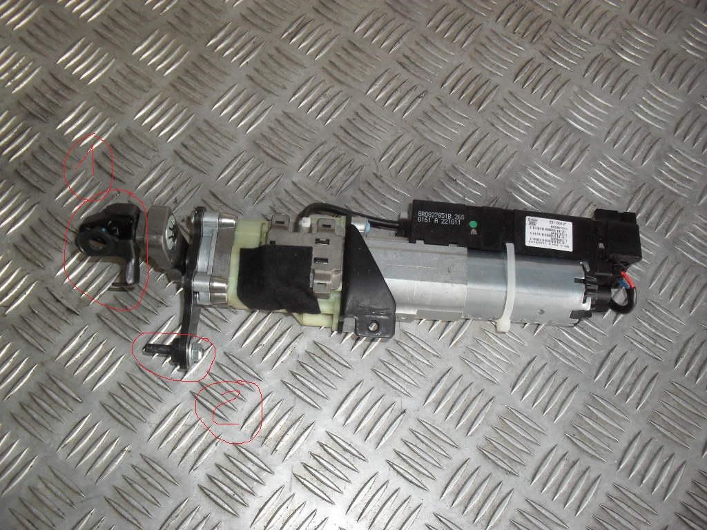

mlody020 13 Opublikowano 24 Listopada 2014 Udostępnij Opublikowano 24 Listopada 2014 element o którym myślę w pkt. 3 oznaczony jako 1 Odnośnik do komentarza Udostępnij na innych stronach Więcej opcji udostępniania...
wrclaguna 342 Opublikowano 24 Listopada 2014 Autor Udostępnij Opublikowano 24 Listopada 2014 Nie kupisz tego w ASO ( element jest jako całosc z silniczkiem )dodatkowo element A jest ustawiony fabrycznie Odnośnik do komentarza Udostępnij na innych stronach Więcej opcji udostępniania...
mlody020 13 Opublikowano 24 Listopada 2014 Udostępnij Opublikowano 24 Listopada 2014 Czyli rozumiem że jeśli nawet facet dośle mi części to i tak nie będę w stanie ich zamontować do auta? bo element A mocowany jest fabrycznie i pewnie jakoś specjalnie ustawiany aby śmigało? czy wystarczy go normalnie wkręcić i będzie ok? Odnośnik do komentarza Udostępnij na innych stronach Więcej opcji udostępniania...
wrclaguna 342 Opublikowano 24 Listopada 2014 Autor Udostępnij Opublikowano 24 Listopada 2014 ja sie troszke kiedys nad tym męczyłem Odnośnik do komentarza Udostępnij na innych stronach Więcej opcji udostępniania...
