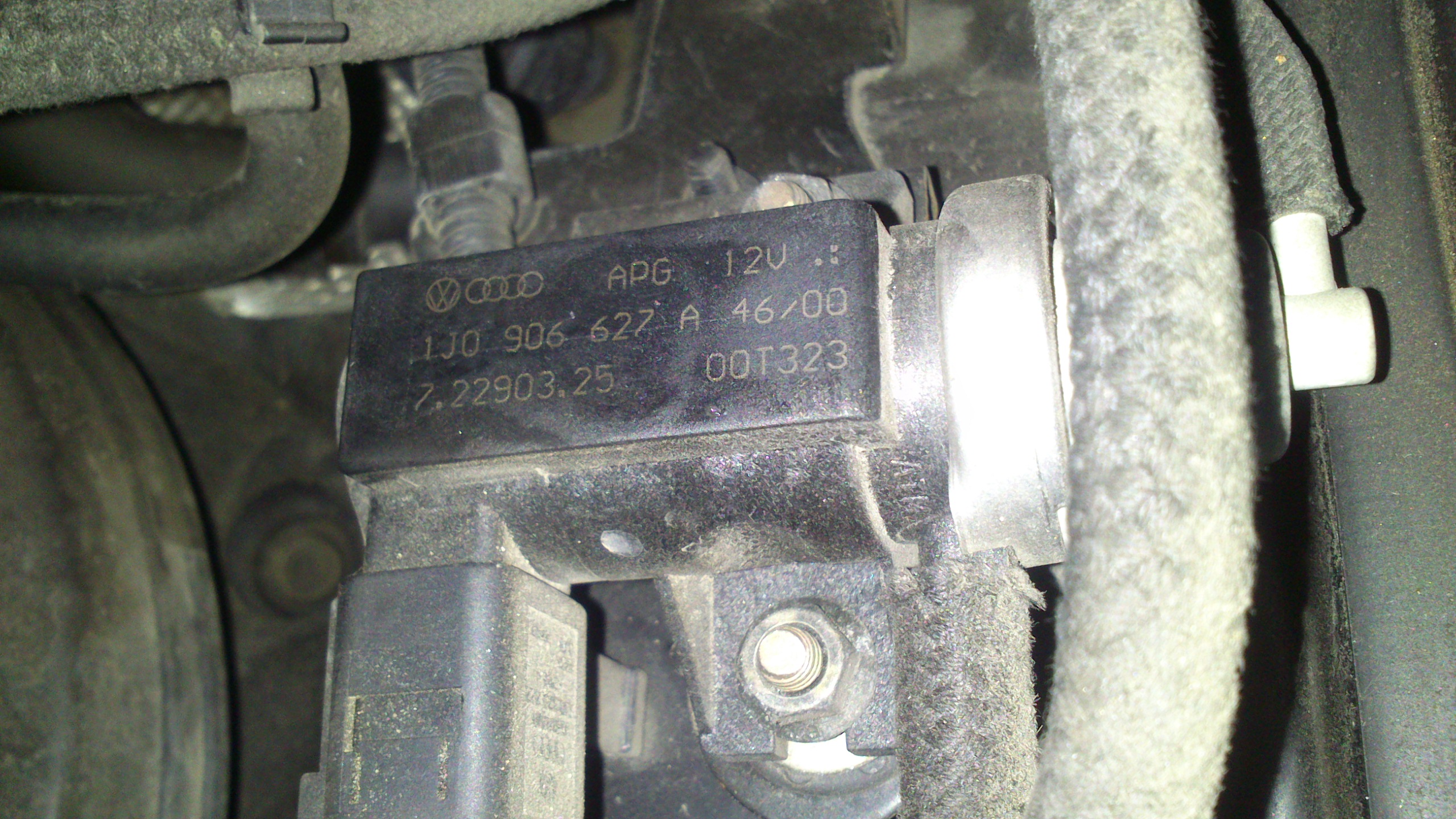

Dosyłam zdjęcie zaworka :
Kolega z oil-landu zaproponował mi nowy :
"A pierburg to 7.02184.01.0 - 135 zł"
Po co to zdjęcie ? nikt oprócz Ciebie nie pyta jak wygląda zawór.

Zdjęcie zamieściłem aby podać numer części.
