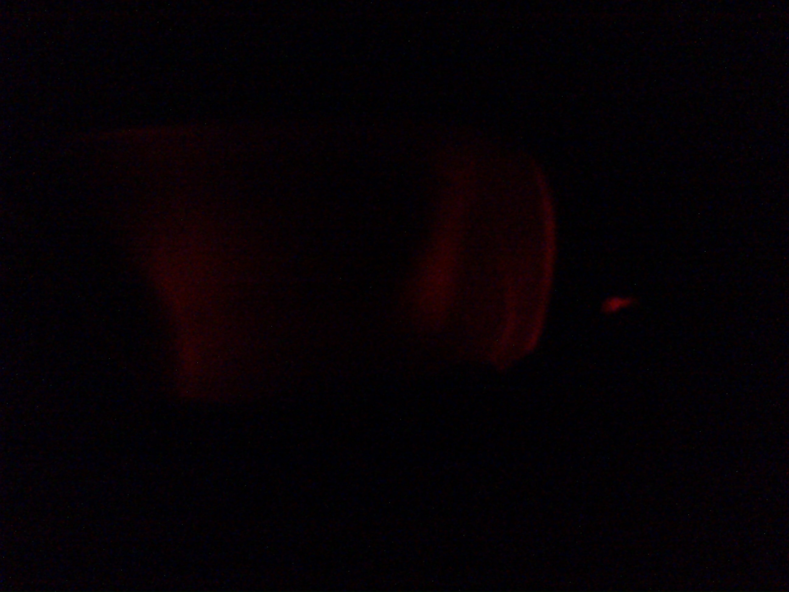

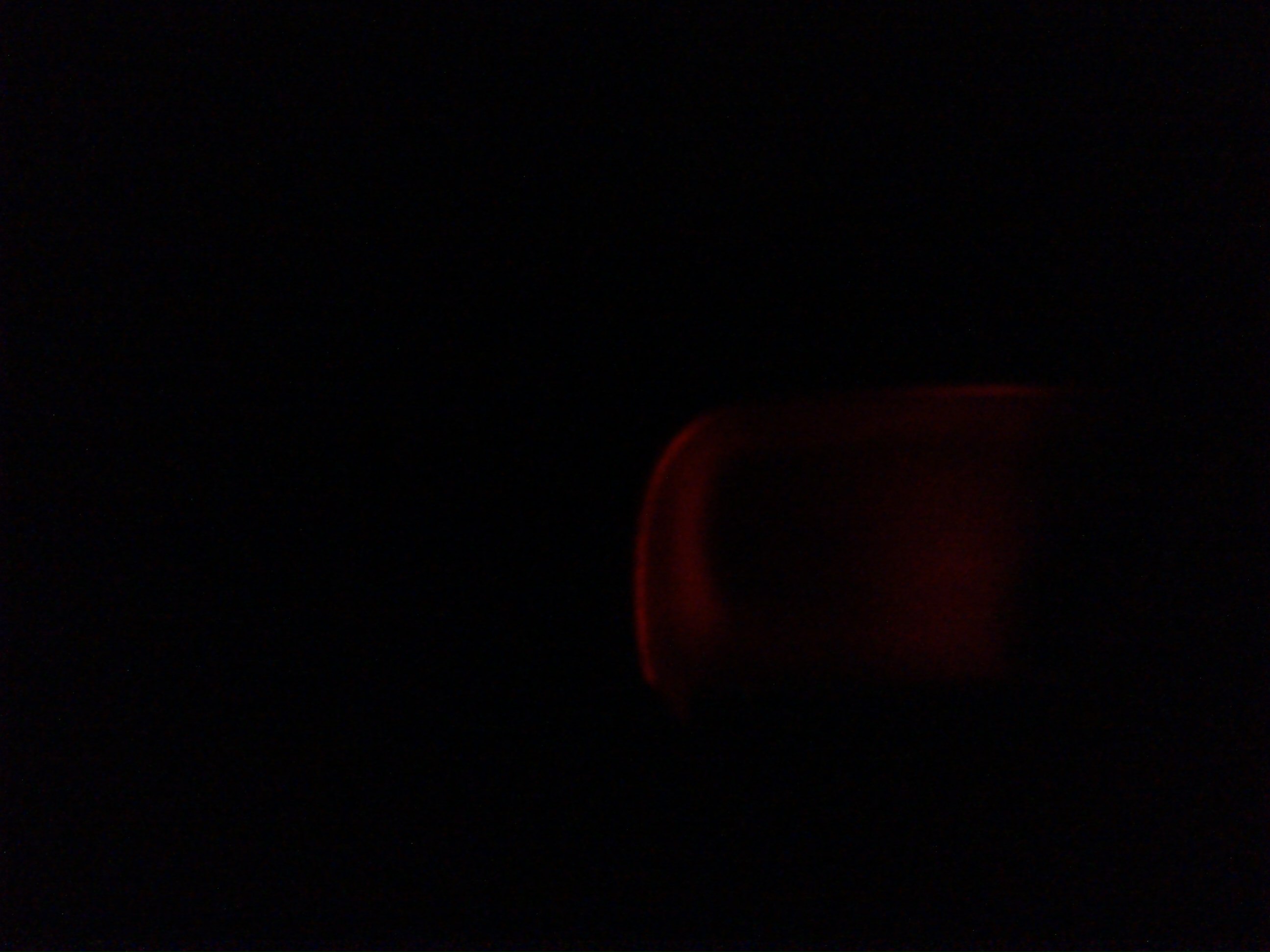

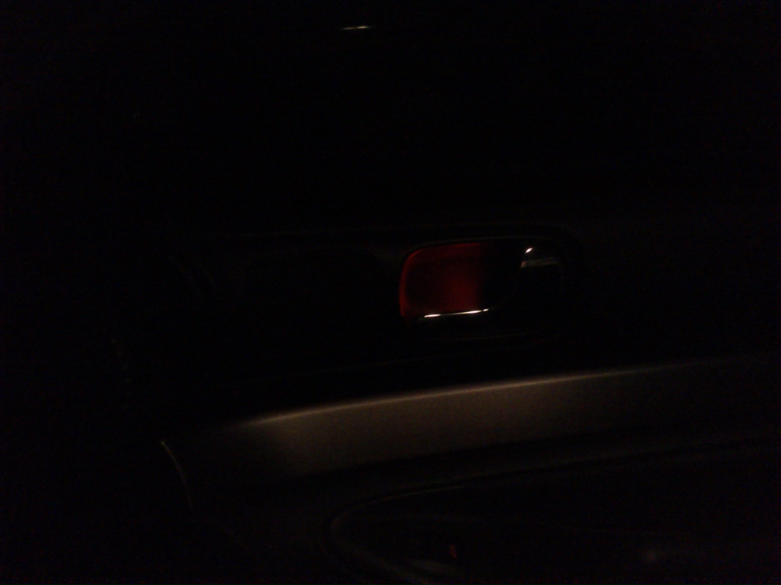

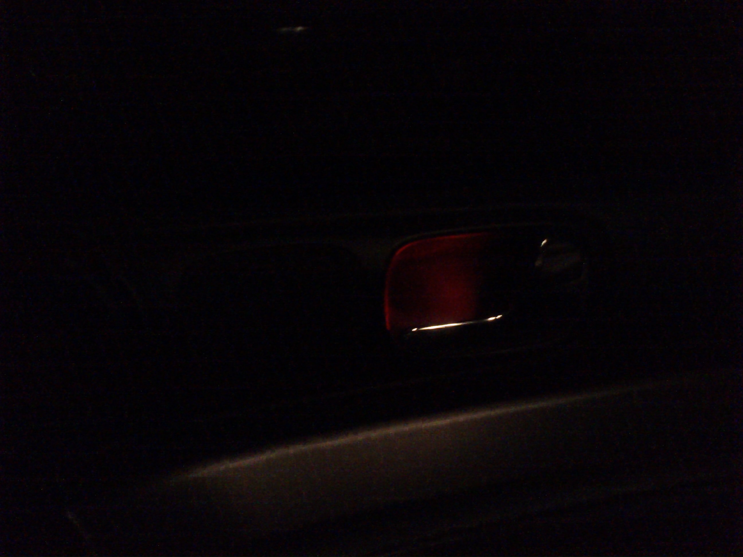

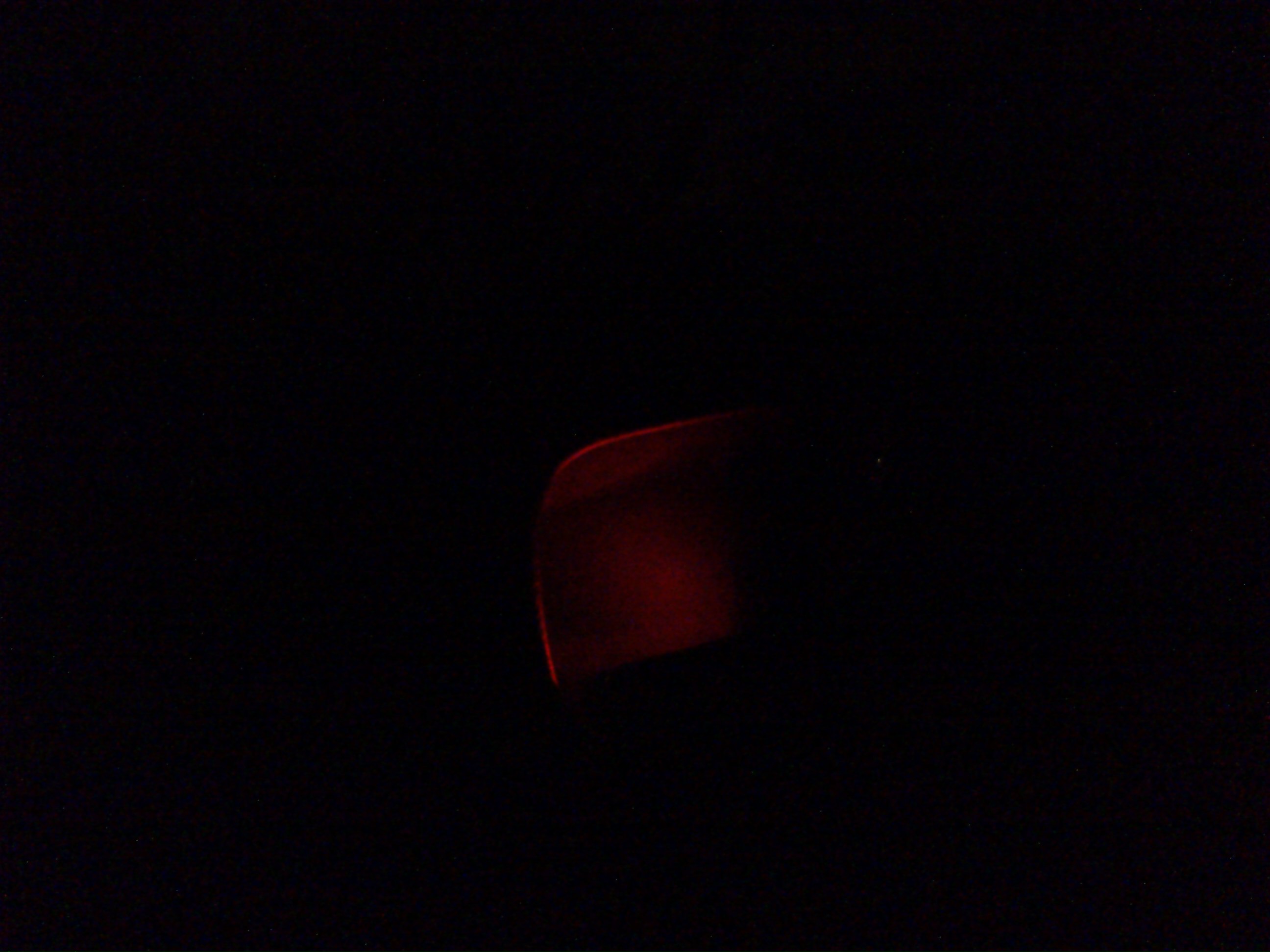

cześć sorki że tak mi się zeszło z wklejeniem zdjęć jak to podświetlenie wyszło u mnie ale kompletnie z głowy mi wyleciało że miałem je tu wrzucić a tak to wyszło u mnie w autku dałem diodę dyfuzyjną 3mm bez oprawki na wcisk i spiłowałem ją na równo z obudową klamki rezystor jaki zastosowałem to 2k
przepraszam za jakość zdjęć ale robiłem telefonem z niezbyt pokaźnym aparatem na żywo wygląda o wiele lepiej jak będę miał niebawem dostęp do lepszego aparatu to pstrykne nowe fotki
u mnie wyszło podobnie, tylko jaśniej :)

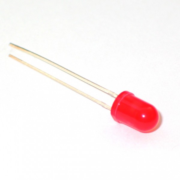

Ja dałem zwykła diode 5mm, dokładnie taką
wystarczy że pójdziesz do sklepu i powiesz że chcesz diodę dyfuzyjną np. 3mm lub 5mm i ci dadzą taką diode jak kolega na zdjeciu wstawił ja osobiście dałem 3mm
