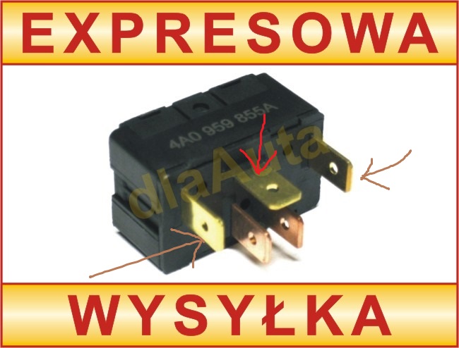

jeżeli masz już wszystko zrobione to musisz się podpiąć w kable do kostki od przełącznika w każdych drzwiach tak jak na zdjęciu z tego co pamiętam to nóżka w przełączniku oznaczona czerwoną strzałką to + a brązową to -
tylko że są dwa minusy i pewnie zauważyłeś ten fakt że jak np. zamukasz szybę pasażera czy jakąś inna to w tych drzwiach w których zamykasz kasnie lampką w przełączniku i więc to już musisz sprawdzic pod która nóżką gasnie lampka podczas zamykania szyby a pod którą nóżką podczas otwierania ja u siebie robiłem tak aby zgrywało sie z przełacznikami
tylko wiadomo ja już na gotowo kabelki lutowałem do kabelków przed kostką nie montowałem tego jakos prowizorycznie do nóżek przełącznika czy coś no i oczywiście na drodze od miejsca lutowania do diody jeszcze dałem mała kostkę po to aby jak bym chciał zdjąć boczek to żebym nie musiał diody wygrzebywać z klamki tylko kostę odpinam i jest git

u siebie jak podłączyłem podobnie jak zaznaczasz na zdjęciu to dioda Chyba świeciła, ale na 100% odsuwała się szyba, a na 2 pinie zasuwała :D

strona kierowcy swieci normalnie, jedyne po stronie pasażera jak z guzika od strony kierowcy odsuwam szybę (albo zamykam, nie pamiętam) to gaśnie na ten moment podświetlanie guzika i klamki. A tak to jest OK :)
Ja mam rezystor, inaczje by sie chyba dioda paliła :) nic to nie dało, i tak szyba sie otwierała czy tam zamykała, wiec podpięte mam tak jak Piotrek na zdjeciu Ci zaznaczył
no i mamy tak samo i u mnie z tym przygasaniem diody jest tak samo jak u przemka tylko że ja to zrobiłem że przy zamykaniu szyby przygasa oczywiście to przygasanie występuje tylko wtedy jak zamykasz szyby pasażerów z panelu w drzwiach kierowcy
sprawdź najpierw te miejsca które ci zaznaczyłem jeżeli wiązka jest ori od el szyb to musi być dobrze tylko dlatego ci zaznaczyłem 2 nózki minusowe bo na jednej przygasają jak sie otwiera a na drugiej jak zamyka szybe czyli ja wolałem druga opcję
