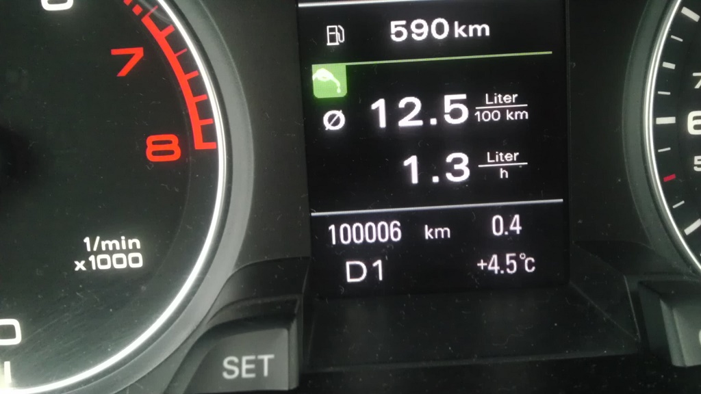

Mojej babci stuknęło cztery latka, a ze ostatnio czesto dalekie trasy robię to i stóweczka na tacho pękła.

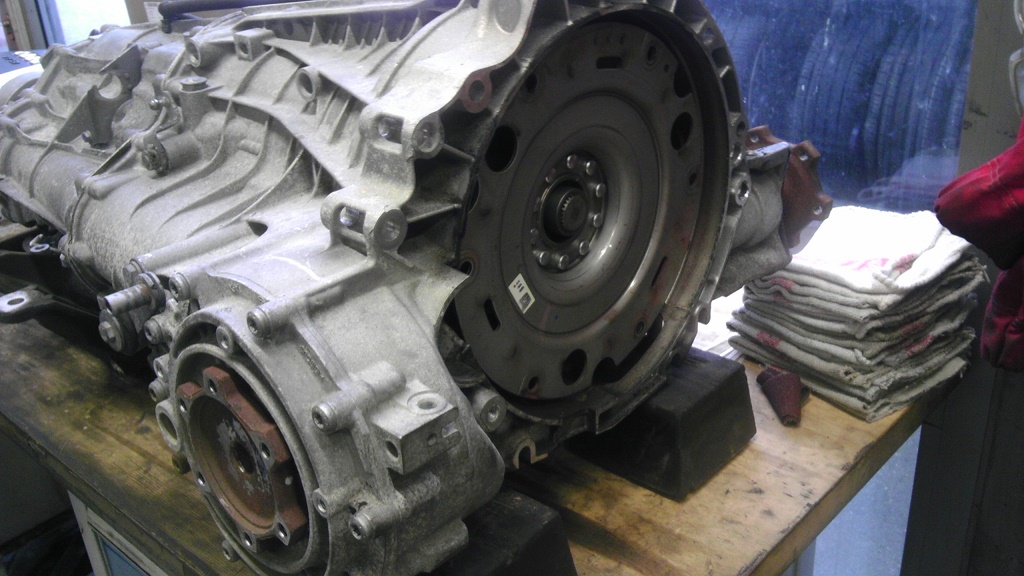

Wpadł tez kolejny "mod" w postaci generalnego remontu stronica. Wpadła nowa mechatronika, uszczelnienia, układ różnicowy, kolo zamachowe i kompletne sprzęgło. Skrzynia jeździła do Kassel na regeneracje. Cały koszt pokryło AUDI.
Dysponuje tylko zdjęciem zrobionym przez mechanika w ASO:

Nic nie ma za darmo... Dodatkowa gwarancja. Naprawy gwarancyjne, rękojmia to dla techników masa papierkowej roboty której wymaga Audi. Nie każdemu się chce w to bawić. Tam gdzie ja serwisuje jest technik któremu się akurat chce.
Regeneracja kosztowała niecałe 7tys.€
