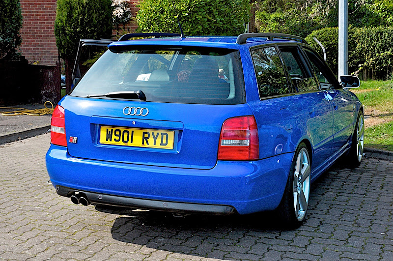

Jak jest ze spasowaniem tylnego zdesia do polifta avanta? Chodzi o taki jak na fotce. Ślizgi zostają czy jakieś kombinacje są?
zastanawiam się czy brać i przez zimę to ogarnąć czy jakieś dodatkowe koszta oprócz malowania będą :cool1:
Jeśli zderzak z polifta to tylko i wyłącznie malowanie + dorobienie wiązki pod pdc:wink:
Moje PDC musiał bym nawiercić :decayed: i ten mój chiński wynalazek przełorzyć. Ale fajnie, że nie trzeba kombinować ze ślizgami itd
Mam pytanko w temacie..
Taki sam zderzak do przedlifta podejdzie czy co trzeba przerabiać?
w przedlifcie masz inne ślizgi,do poliftowych wciskasz zderzak jak z przodu a do przedliftowych wsuwasz cały zderzak,ale mocowania praktycznie pasują p&p
