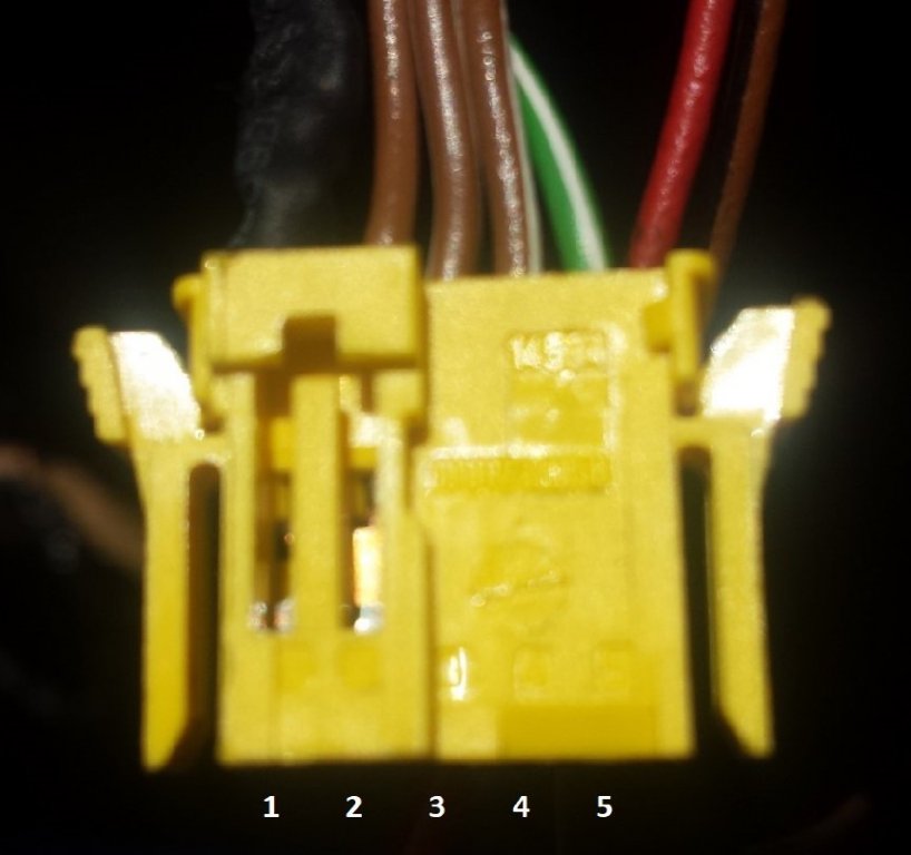

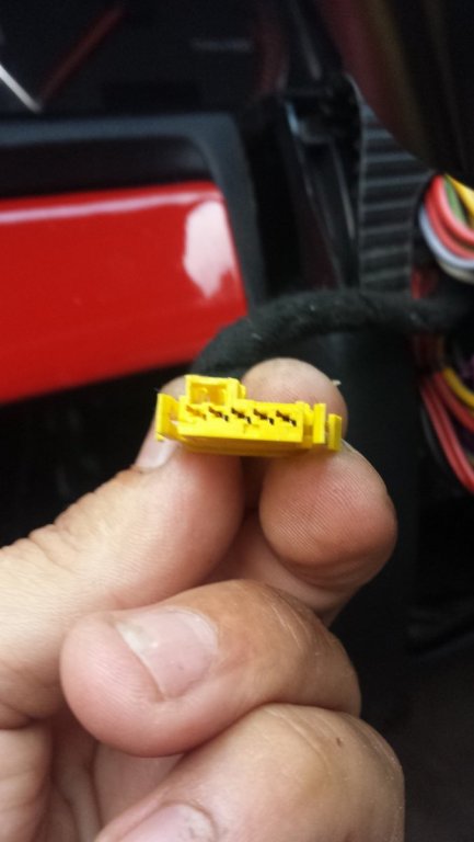

Ma ktoś rozpiskę wtyczki T5h potrzebuję podłączyć zasilanie pod pin 2 i 3 a na wtyczce nie mam numeracji
Jeżeli dobrze pamiętam to sa piny zaznaczone , druga sprawa w wiązce w kierownicy są tylko dwa kabelki obsadzone , znajdziesz to miernikiem bez problemów

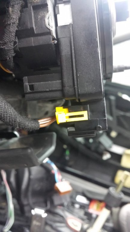

Jeżeli sie nie mylę to zasilanie mam podpiąć do tej wtyczki która idzie do taśmy airbag od strony auta ? i nie mam na niej zaznaczonej kolejności pinów

Podłączyłem pin 18 z przekaznika do pinu 1 w żółtej kostce w wolnym miejscu jako że były tylko 4 piny i pozostało mi tylko podpiąć zasilanie panela na pin 2 i 3 czyli +/- ale jak na fotce widać 2 i 3 to brązowe kable a brąz to masa ? zgłupiałem :-) czy na pewno mam podłączyć plus do pinu 2 ? i jeszcze jedno skąd / jaki przewód podłączyć ? do pinu 15 przekaznika ? PILNE BO MUSZĘ SKRĘCIĆ KIERĘ I AUTO SKŁADAĆ A TO MNIE BLOKUJE . Pozdrawiam
BANAN PISZESZ  -  Pin 18 - Pin 5 żółta wtyczka wchodzącej do taśmy airbag ( jest to szyna danych pomiędzy modułem w kierownicy a sterownikiem ) W moim przypadku była konieczność dołożenia tego pinu ponieważ w żółtej wtyczce było puste miejsce -
U mnie z kolei był wolny pin 1 i tam podłaczyłem Pin 18 z przekaznika ????? czy dobrze ??? widać na fotce czarny przewód
Ten czerwony i brązowy po prawej stronie to +/- czeka na podłączenie

Zasilanie modułu kierownicy jest w tej drugiej wtyce poniżej tej żółtej
aaa ta czarna z kierownicy 2 pinowa ona idzie przez taśmę do gniazda pod tą żółtą ? wtyczki takiej nie mam :-( wyrezać można z innej ?

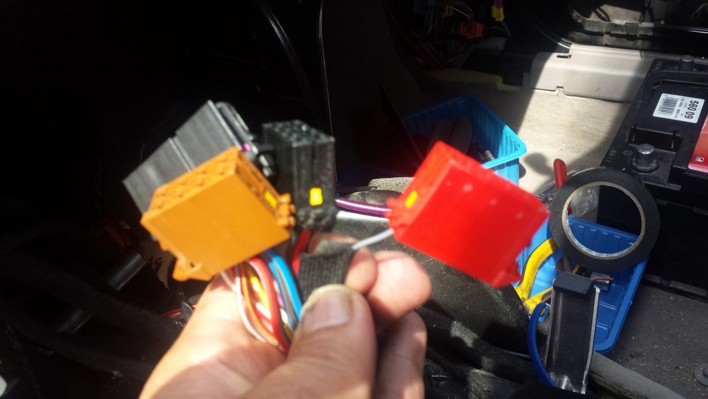

I wygrzebując wszystkie kable do radia znalazłem czerwoną kostkę z jednym przewodem do czego on służy ?
No tak wpimasz się w wolny pin , inaczej być nie może.
Czerwona wtyka do regulacja podświetlenia ekranu radia ( to ten twój jeden kabelek) jak są w opcji to tam też jest komunikacja z telefonem , navi w bagażniku
