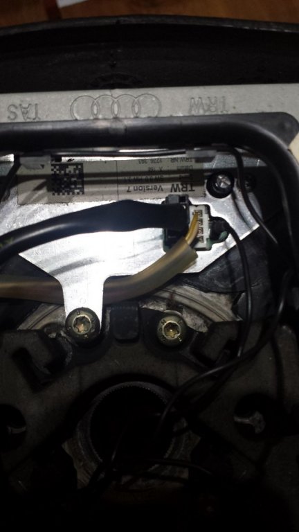

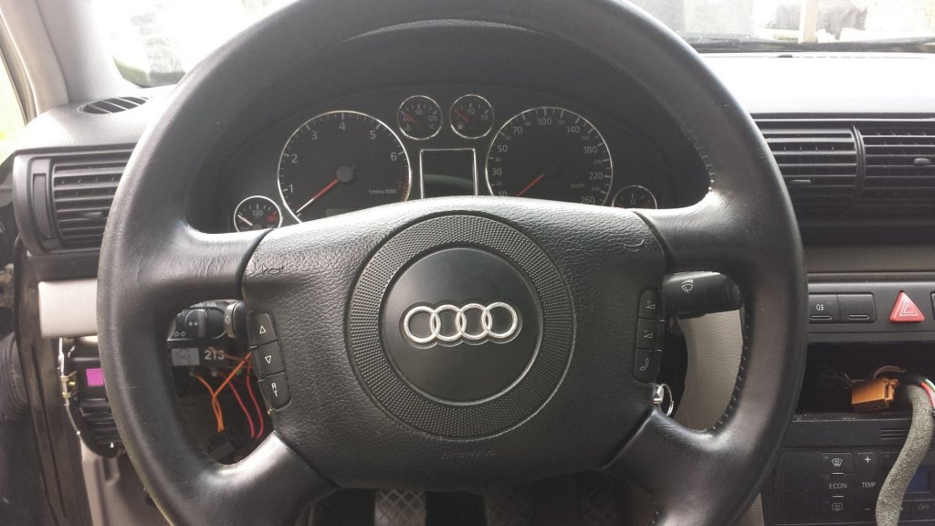

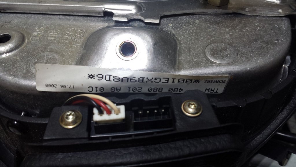

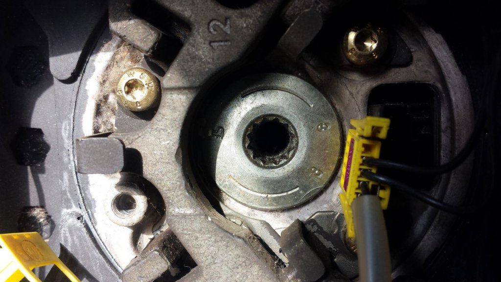

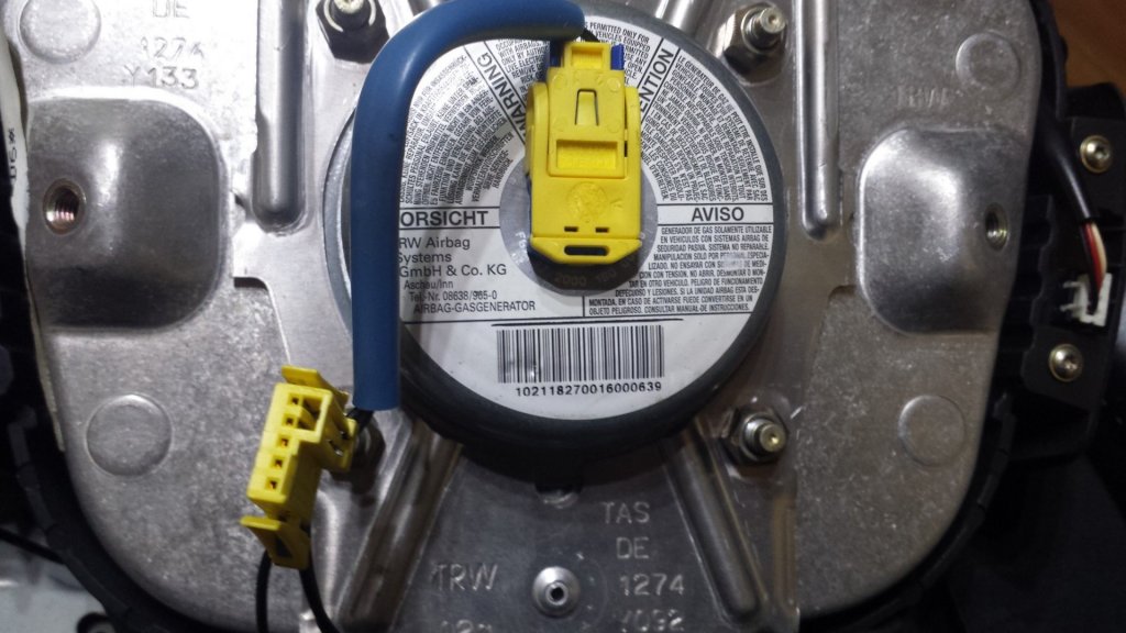

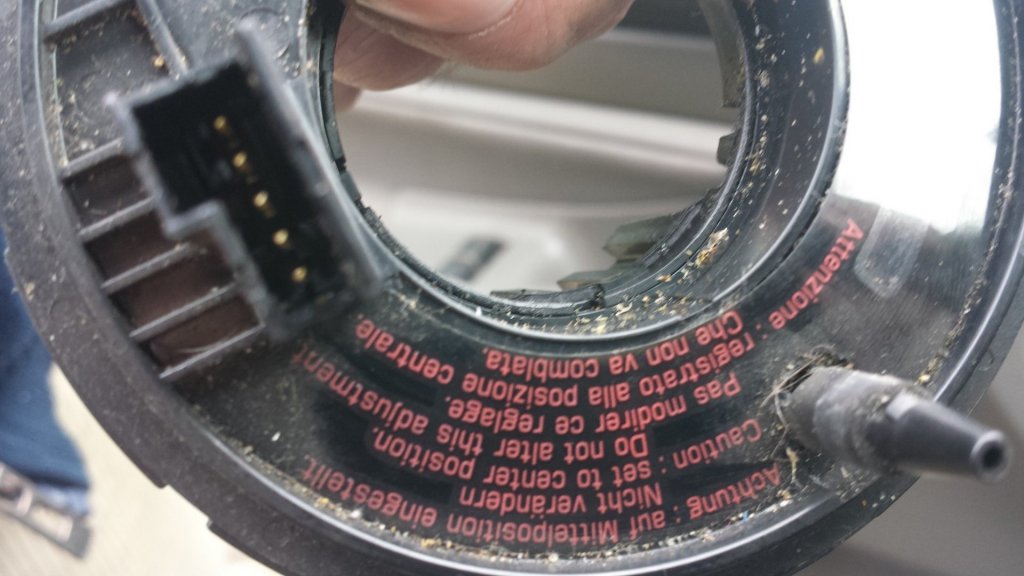

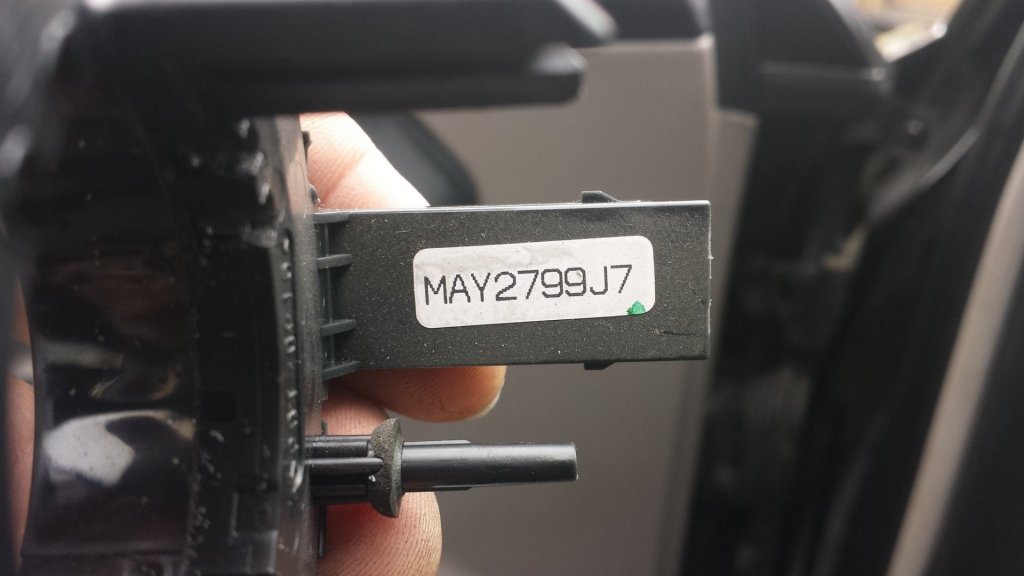

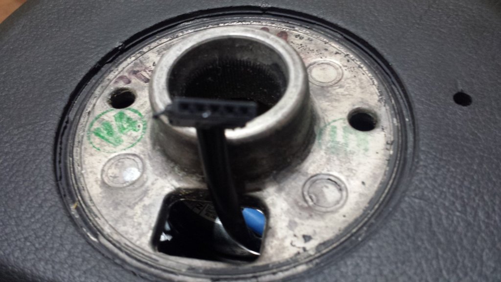

Witam . LPG ogarnięte śmiga super . Gwinty zamontowane . Zaciski i tarcze w drodze :-) Ale mam jeszcze nie ogarniętą kiere i navi , miałem montować rns-d ale decyzja padła na rns-e - z jakiego audi najlepiej poszukać ? jaka taśma do kierownicy , jakie przejściówki kabelki do kierownicy żeby ogarnąć sterowanie ? manetka wycieraczek wymieniona i licznik teraz kabelkologia i za jednym razem kierę chcę ogarnąć . Fotki kierownicy i poduszki co jeszcze potrzebne ? Pozdrawiam
Taśma kwadratowa jest potrzebna
Kwadratowa może jakiś numer tej taśmy bo pewnie kwadratowych jest wiele ?:-)
coś takiego ?  http://allegro.pl/tasma-poduszki-powietrznej-zwijak-audi-a6-c4-a4-b5-i6687788377.html
Edytowane przez Krzysiek Krzysztof
Taśma taką:
http://www.allegro.pl/ShowItem2.php?item=6741631441
Rns-e szukaj najlepiej z a6 c5 - najmniej rzeźby będzie.
Potrzebujesz jeszcze przekaźnik do multifunkcji, ale niestety nie wiem który będzie współpracował z rns-e
Te z can będą działać , gdzieś tu wrzucałem rozpiskę przekaźników , a jak nie tu to znajdziesz na a6klub w temacie o montażu kierownicy multi
Pod linkiem który zamieściłeś Marcin nie było już taśmy - zwijaka znalazłem inną aukcję ale nie jestem pewien czy to ta :

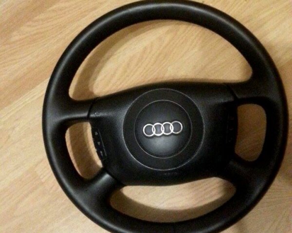

Czyli tą pod tym linkiem moge brać ?
Czy ten moduł jest potrzebny do kierownicy żeby sterować radiem      523289348_1_644x461_modul-multifunkcji-a
Tak , ale to jest z kierownicy a6c5 polift lub a4 b6
