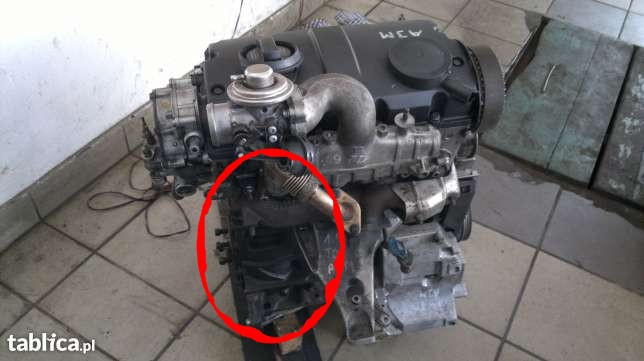

karol24 Opublikowano 20 Października 2013 Autor Opublikowano 20 Października 2013 Trochę nie mam jak bo to od dołu najlepiej widać a nie mam dostępu do kanału. Przykładowy silnik z aukcji. EGR by tak nie syfił, bo dolot mam dość suchy, nie leje się z niego czy coś tam. Olej jest na zaznaczonym miejscu i pod pompą vacum. Oleju nie ubywa ani też nie przybywa, sprawdzam. Za to płyn chłodzenia pomimo,że doleję zawsze wywali przez ten odpływ na dole zbiorniczka bo wszysto poniżej jest mokre i później trzyma ten poziom. Ale to temat do innego działu ---------- Post dopisany 20-10-2013 at 21:32 ---------- Poprzedni post napisany 17-10-2013 at 22:10 ---------- Może to być uszczelko pokrywy zaworów? teraz tak przeglądam Forum ......
machina Opublikowano 20 Października 2013 Opublikowano 20 Października 2013 Może to byc uszczelka pokrywy, a może pompa tandem. Również w tym miejscu mam troszkę nalotu z oleju ale to tak mała ilość że nie zawraca sobie głowy:wink: Sprawdź czy wąż wody który wychodzi z głowicy i idzie pod pompa tandem nie jest napuchnięty, jeżeli tak to do wymiany:decayed:

klon58de Opublikowano 13 Stycznia 2014 Opublikowano 13 Stycznia 2014 Koledzy jeśli jest olej tam gzie piszecie czyli EGR i jego okolica, polecam odkręcić to usrojstwo, kupic Akra firmy K2 dokładnie wyczyścić i założyć nową uszczelke ( o-ring) koszt max 3 złote. U mnie pomogło i nie ma śladów oleju w okolicy EGR
