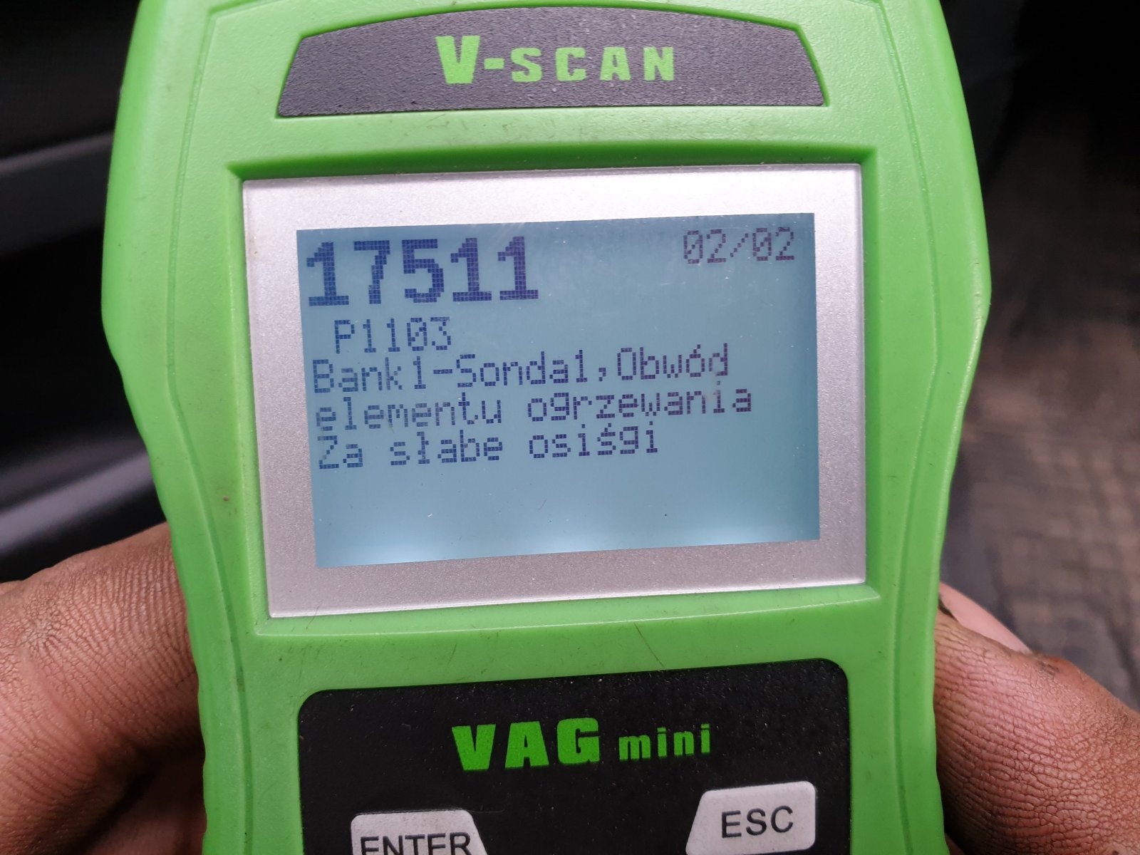

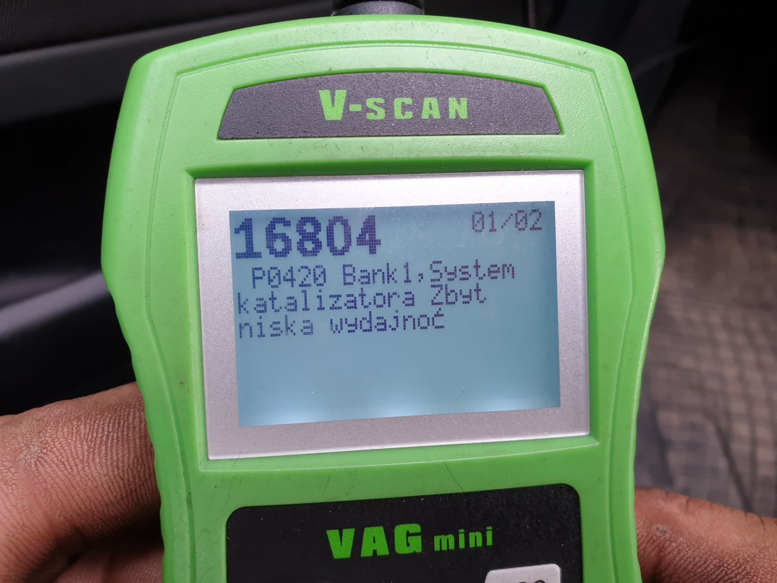

diagnoza błędu sonda czy katalizator?17511 oraz 16804
Dlaczego miałby wyskoczyć błąd grzałki skoro sondy nie będzie? zmierze jeszcze raz opór jak ostygnie
---------- Post dopisany at 15:07 ---------- Poprzedni post napisany at 14:16 ----------
ok jeszcze silnik całkiem nie ostygł i mierząc mam opór 3,9:kwasny:
---------- Post dopisany at 16:13 ---------- Poprzedni post napisany at 15:07 ----------
Łukasz a czy po wyłączeniu 2 sondy nie masz żadnych problemów z autem?, najwyżej jak nie podziała pomysł który opisałem wcześniej to wyłącze sobie 2 sondę i zobacze wtedy co za błędy będą

Witam mam ten sam problem z tym błędem jestem po wymianie katalizatora i po przejechaniu 2000km znów zapaliła się kontrolka i teraz nie wiem co robić.
http://allegro.pl/audi-a4-1-6-1-8t-2-0-b6-b7-katalizator-komplet-24h-i5143447001.html
Taki zamontowany jest
Udało Ci się rozwiązać problem? Miałeś jakieś objawy typu szarpanie przy przyśpieszaniu?
  • 4 lata później...
U mnie też się pala te 2 błędy. Nie wiem dlaczego, ale czasami same znikają, ostatnio po zatankowaniu. Wkrótce pewnie znów się pojawi :-\ sugestie?
Pierwsza sonda się kończy, do tego katalizator tak samo. Czasami te błędy spowodowane są źle wystrojonym lpg. Jakbyś porobił logi 2+33 statyczne i dynamiczne na obu paliwach to byś się dowiedział coś więcej.
