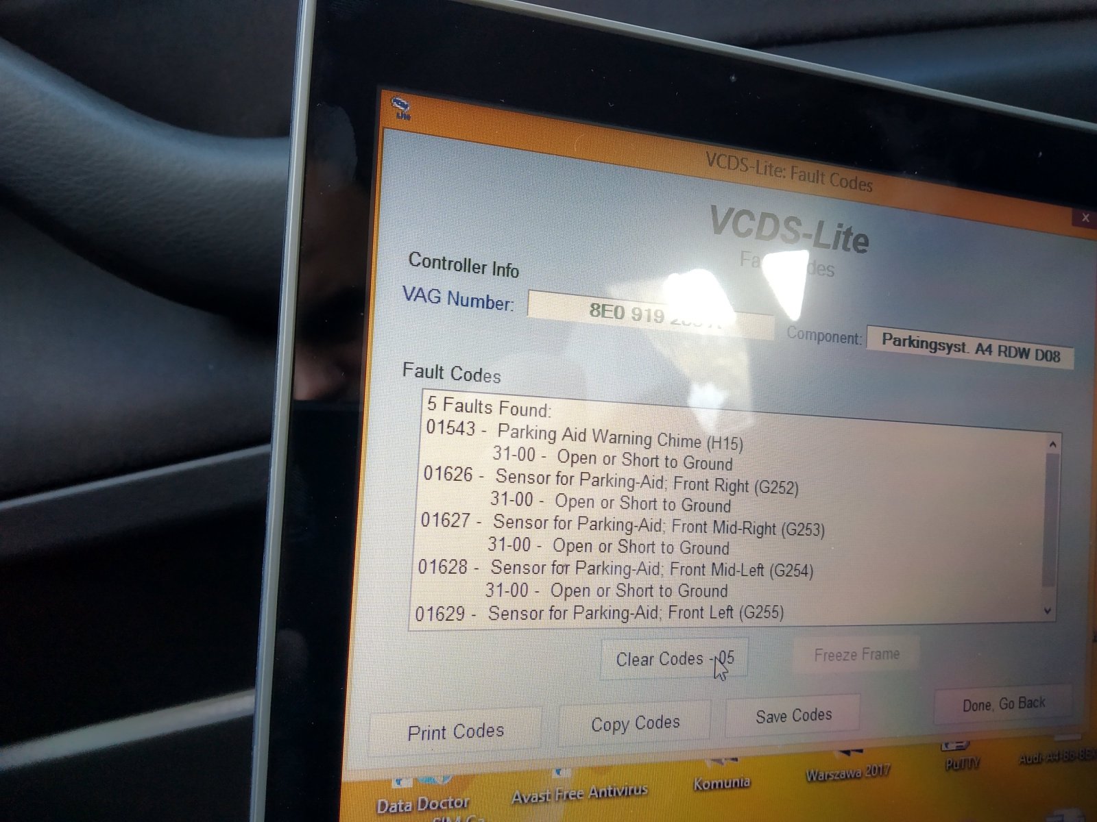

Teraz i ja mam problem. Czy u mnie będą padnięte wszystkie przednie czujniki plus głośnik ? Od czego zacząć ?spacer.png
