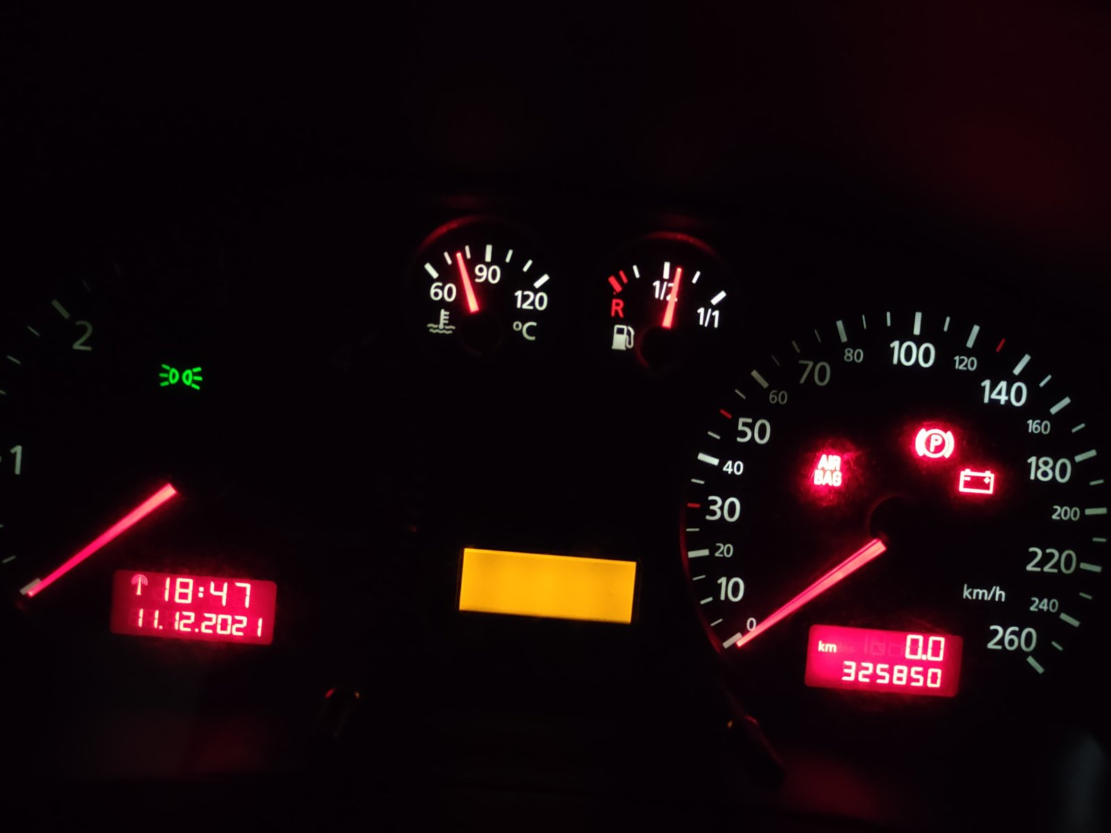

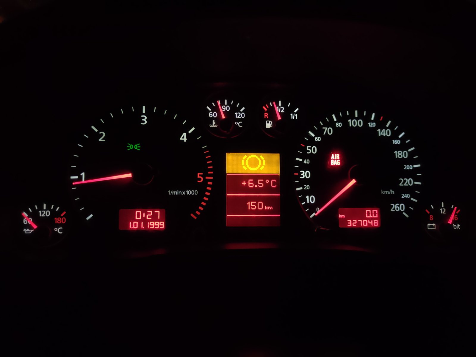

Dobra ,zakupiony vdo ful fis , wraz z manetkami i instalacją do manetek  i licznika , będzie rezane :)
@Fazii jak się okazuje mam immo 2, pytanie czy kablem vcds dam radę ogarnąć programowanie i wgranie przebiegu, czy muszę kupić kabel kkl od viakena?
Pełny fis już siedzi, zostało podłączyć manetki od sterowania, kabelki do drzwi i dane z radia, ale to w piątek się ogarnie jak będę wymieniał nagrzewnicę ??
Różnica kolosalna, w końcu wiem ile jest paliwa i co za się dzieje z autem.
Przed
Po ??
