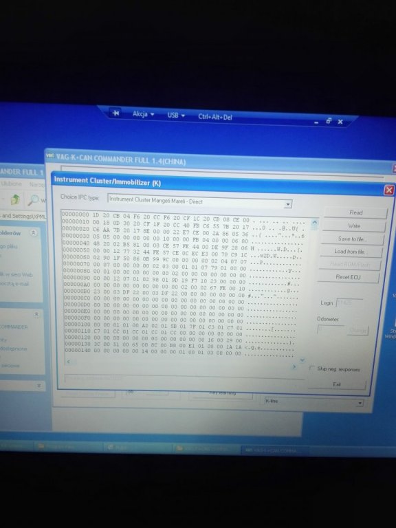

Głupoty odczytało.
Commanderem tego nie zrobisz
Zwykłym KKLem od viakena odczytywałem.  Pewnie Dasha trzeba użyć, poszukam serwisu gdzie to zrobią.

Faktycznie można, VCDSem 17.1 podejdzie? A co z wsadem ? zamierzam wsadzić 1/2 fis VDO z braku czasu
edit: miałem jeszcze tak odczytane, też głupoty?

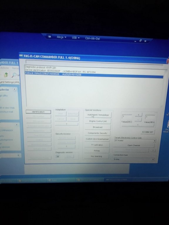

Jesteś pewien, że masz immo3?
IMG_20180609_114309 (1).jpgTak, w vcds pokazywało extra id.  Rocznik auta 08/2000
Ok. Próbuj odczytać wsad z ecu tak jak banan pisał w zakładce engine Control unit.
commanderem, tak?
Jo
Nie dało rady odczytać z ecu.
Przy połączenia wyskoczył komunikat o wyłączeniu zapłonu na 10sek. i ponownym go włączeniu. Po tej próbie pojawił się taki sam komunikat.
